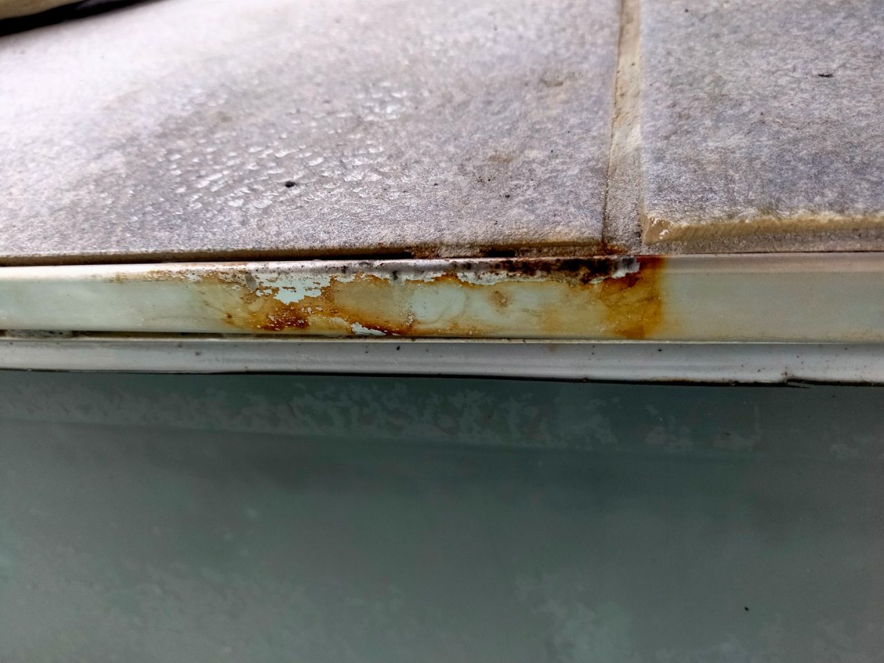

J'ai des profilés inox, les premières traces d'oxydation sont apparues au cours de l'hiver dernier, donc après près de 15 ans. La piscine était au sel/electrolyse pendant 10 ans, mais l'électrolyseur est en panne depuis 2-3 ans et le taux de sel probablement très bas maintenant que je ne le renouvelle plus.
Alors, pourquoi ça rouille maintenant alors que l'eau est sensée être moins oxydante ?
Je n'ai pas de réponse, seulement des suppositions...

Peut être aurais-tu une photo pour illustrer le phénomène ?
Raté, les enfants ont grandi et le chlore, c'est seulement quand j'y pense. La piscine ne sert plus que pendant les périodes de canicule.
Mais ça pourrait bien être lié au ph plus bas, depuis que l'électrolyse est en panne , j'ai dû acheter du ph +
Je dirai que le dessus du profilé forme une petite gouttière avec le joint du carrelage où l'eau vient stagner.
A mon avis, corrosion chimique sous la goutte d'eau, accélérée par le chlore, le sel et le ph souvent voisin de 7 voir un peu en dessous.

Le profilé est dans la piscine, mais au dessus du niveau d'eau
