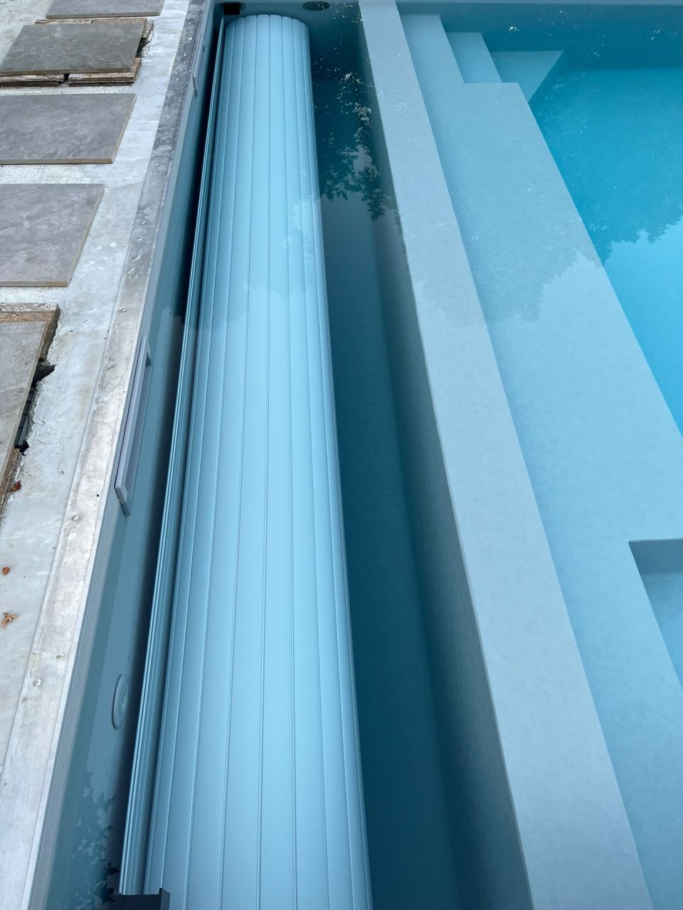

[img][/img]
Pour info ici le caisson du volet
Dept : Bas Rhin

La finition est propre sur la photo, c'est vous qui avez posé le liner ?
Non c'est une des rares choses que je n'ai pas faites même si j'étais parti dans l'intention de me lancer mais vu que c'est une étape de finition essentielle et que le temps me manquait j'ai préféré renoncer.
Sur cette partie je me suis occupé de préparer le bassin :
- ponçage sol béton
- ponçage murs
- escalier nickel notamment au niveau des nez de marches
- pose parfaitement alignée bien droite des rails en L hung (ce qui a nécessité de raboter les plages ou d'ajouter un peu de béton fibré)
Mais le boulot de pose feutre et soudure membrane à été fait par un pro du coin et effectivement la finition est plutôt réussie, faut dire aussi que le liner 3D, même s'il est uni, donne un effet "nuagé" grâce à ses capacités antidérapantes (parties lisses et granuleuses mélangées)
