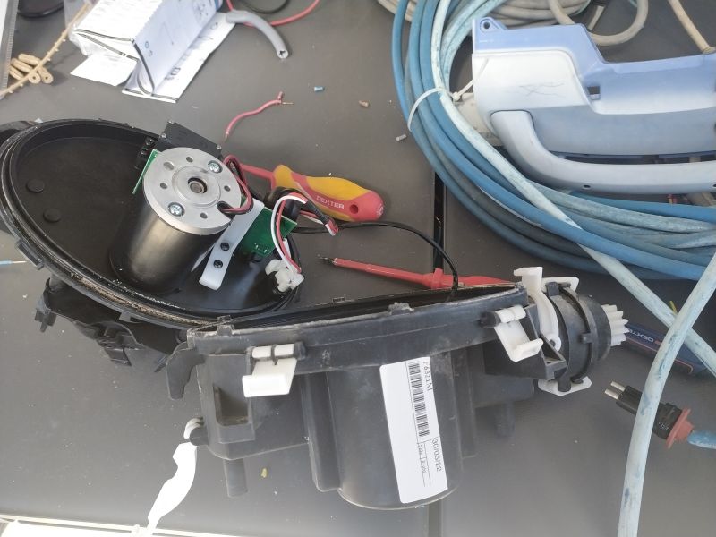

Moi aussi j’ai un problème avec mon Cross Over 2, il ne veut plus avancer. Et à Cash Piscines, il me conseille un échange standard du bloc moteur pour 400€. (La moitié du prix du robot).
Riri7707, tu préconises des alternatives à coût mini en restant écoresponsable…. Ça c'est l'entraide. J’ai ouvert mon moteur de 2022 et aucune trace d’humidité, pas de jeu, pas d'usure
Peux-tu partager tes compétences et me dire comment faire la maintenance du moteur de turbine à minima, car j’ai deux robots qui ne veulent plus travailler. Merci d’avance à toi
De : Hyères (83)
Ancienneté : + de 2 mois
JYF83
Le fait que les revendeurs te proposent un bloc moteur en échange standard est la seule option que propose le fabricant, il n'y sont pour rien et appliquent les consignes.
Mais, il faut dégainer sa carte Gold et ça fait mal!
Sur le forum, on est plus malins, et on s'attaque au vrai problème: la motorisation et les solutions abordables.
Ton moteur d'aspect externe est impeccable, mais en interne, je pense que le moteur de turbine a besoin d'une maintenance.
L'aspect de ton câble bleu, m'inquiète vu sa couleur délavée également: aurais tu laissé le robot longtemps dans l'eau et au soleil ?
