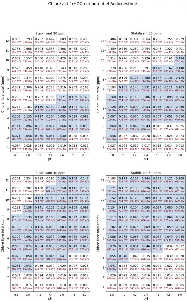

Si je regarde le graphique, et en prenant les mesures faites à l’instant, soit :
0.84 chlore total, 0.63 chlore libre, PH 7.3, (il était à 7.1 avant le chloryte hier, et puis petit rajout de 0.5m3 d’eau neuve ce matin), stabilisant 48 (hier soir), eau à 29°c.
Je devrais donc avoir autour de 640mv. Hors je viens de recalibrer la sonde est elle est encore bloqué à 250mv. Elle ne réagit qu’à la calibration et aux ajouts massifs de produit, elle est neuve de 2 semaines et la dernière fois qu’elle a donné une bonne mesure c’était jeudi dernier avant de mettre l’aquatop. Est-ce qu’un composant de ce produit reste dans l’eau indéfiniment ? Car je lis que le peroxyde d’hydrogène devrait disparaître sous 24/48h, donc je comprends pas ce que fais cette sonde…

liohau a écrit:Si je regarde le graphique, et en prenant les mesures faites à l’instant, soit :
Les valeurs de Redox sont estimées comme indiqué dans le titre et sont données pour comparaison entre les tables, pour le moment ne vous souciez pas de la sonde, quand vous aurez un niveau correct de pH, TAC et Chlore les choses seront plus claires.
