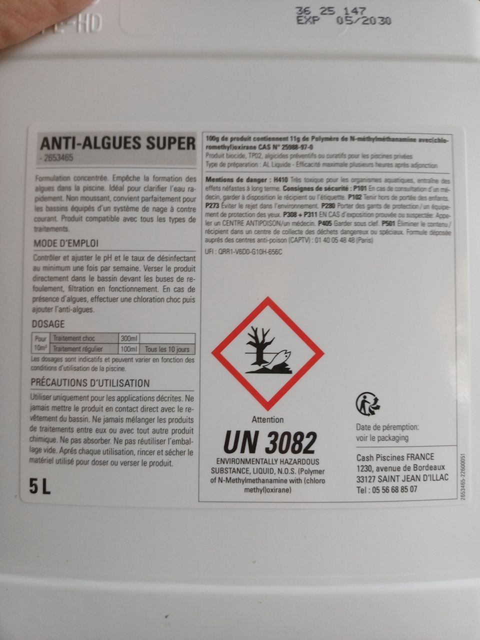

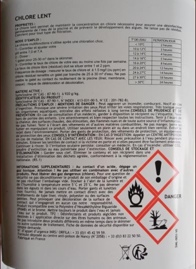

Je viens de remarquer le "chlorinateur" qui impose des galets stabilises ou multifonctions ce qui peut être une cause de baisse du pH si le traitement est intense, pas d'autres produits ?
J'utilise des galets de chlore lent basic (cashpiscine) et 300mlde produit anti algue une fois par semaine.
Ma filtration magiline interdit les galets avec floculant.
Merci pour votre aide
De : Saint Palais Sur Mer (17)
L'anti-algues ne sert a rien avec une bonne chloration, la conjugaison d'apport continu de chlore stabilisé et d'anti-algues pourrait être a l'origine du phénomène, que est la composition de l'anti-algues ?
Voilà pour les caractéristiques de l'anti algue
Polymer of n-methylmethnamine with chloro methyl oxirane.
Un anti-algues sans interactions avec le milieu de la piscine, un pH qui baisse sans raison apparente c'est un mystère, c'est plutôt l'inverse d'habitude.

J'ai une piste, vous utilisez un chlorinateur avec du chlore lent ou symclosène , ou acide trichloroisocyanurique ou trichloros, qui est tres acide et fait baisser le pH, quelle est la consommation ?

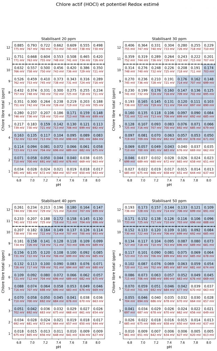

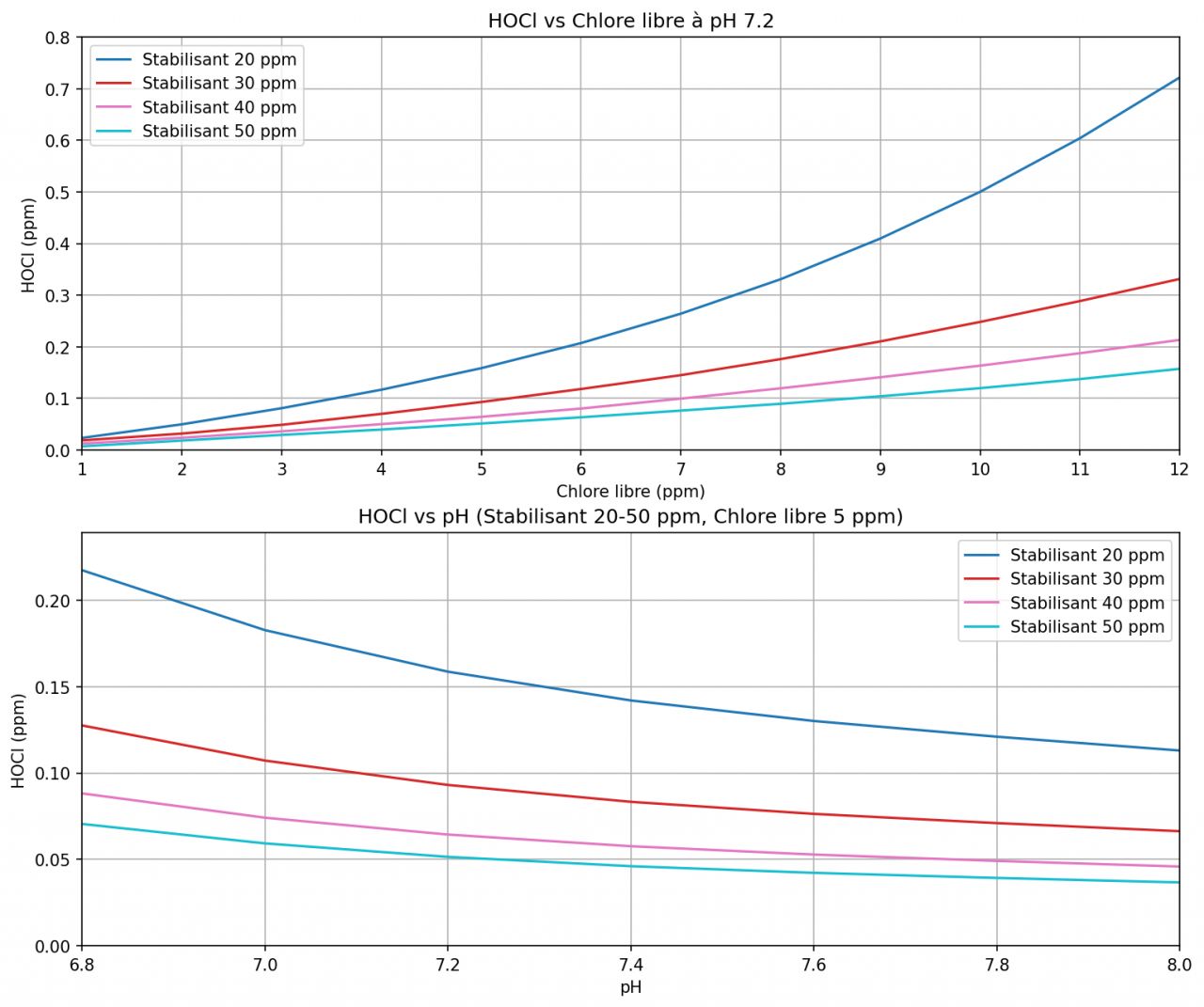

C'est ce que je supposais.
Vous utilisez un chlorinateur avec obligation de Chlore stabilisé, hors depuis un certain temps votre taux de stabilisant qui est rémanent est monté trop haut, vous êtes maintenant 2 fois trop haut ce qui a pour conséquence de nécessiter plus de chlore et donc plus de stabilisant ce qui acidifie l'eau, cercle vicieux.
Vous avez 4 actions amener :
- la première est de vider la moitie de l'eau de la piscine pour descendre votre stabilisant a 40 ppm.
- la deuxième est de mettre votre chlorinateur hors service, gardez le pour remonter le stabilisant quand il descendra.
- la troisième est d’utiliser du chlore non stabilisé et d'adapter la durée de filtration a la dissolution.
- la quatrième est de respecter les plages de couleurs des diagrammes que je vous joins.

N'étant pas doué en chimie et pas que   j'aimerais si possible une confirmation de ma compréhension des tableaux ci-dessous :
J'ai compris :
Qu'avec un taux de stabilisant à 20 et une pH de 7,2,  j'ai besoin de de 1,5 à 2,5 ppm de chlore libre (mesure phototmètre) et j'obtiens une ORP de 691.
Qu'avec un taux de stabilisant à 50 et une pH de 7,2,  j'ai besoin de de 4,5 à 5,5 ppm de chlore libre (mesure phototmètre) et j'obtiens une ORP de 692.
Donc j'en conclus qu'avec ma mesure d'ORP je devrais être certain du bon taux de désinfection ?
Et si je persiste à maintenir un chlore libre autours de 2.0 avec mon photomètre je ne désinfecte plus mon bassin ce qui occasionne l'apparition d'algue sans anti algue.
Encore merci pour vos contributions qui sont précieuses pour ma compréhension.

L'idée générale c'est d'avoir au minimum 0.040 ppm de chlore actif.
Donc oui c'est l'idée
Si vous comptez utiliser les valeurs ORP (utile pour une automatisation) je vous conseille de faire vos propre mesures.
Car la théorie c'est bien mais la pratique c'est mieux (la valeurs dépends beaucoup du contexte)
Si c'est dans le cadre d'un suivi manuelle, il est préférable de mesurer le chlore libre, c'est plus fiable.

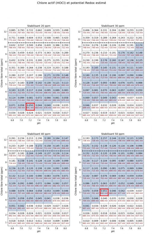

jclaudej77290 a écrit:Qu'avec un taux de stabilisant à 20 et une pH de 7,2,  j'ai besoin de de 1,5 à 2,5 ppm de chlore libre (mesure phototmètre) et j'obtiens une ORP de 691.
plutôt 2 a 5 ppm selon vos resultats, ce sont des valeurs de base et les ORP sont des valeurs estimmees pour comparaison.
jclaudej77290 a écrit:Qu'avec un taux de stabilisant à 50 et une pH de 7,2,  j'ai besoin de de 4,5 à 5,5 ppm de chlore libre (mesure phototmètre) et j'obtiens une ORP de 692.
Plutot 5 a 10 ppm qui est le maximum mesurable avec des bandelettes, sinon faire une dillution, ce sont les cases qui comptent, je vais essayer de deplacer les tirets, pas simple avec Python.
jclaudej77290 a écrit:Donc j'en conclus qu'avec ma mesure d'ORP je devrais être certain du bon taux de désinfection ?
Exactement
jclaudej77290 a écrit:Et si je persiste à maintenir un chlore libre autours de 2.0 avec mon photomètre je ne désinfecte plus mon bassin ce qui occasionne l'apparition d'algue sans anti algue.
Tout a fait, je n'ai pas d'anti-algues ni d'algues
greenood a écrit:Si c'est dans le cadre d'un suivi manuelle, il est préférable de mesurer le chlore libre, c'est plus fiable.
C'est surtout qu'il n'y a pas d'autre moyen.

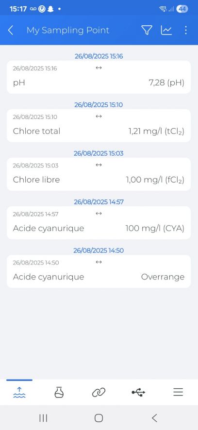

Après réception de mon Poollab 1.0, j'ai réalisé les mesures suivantes et c'est pas la joie.
Les mesures de CyA ont été réalisé avec 100% de l'eau de ma piscine à 14H50 et avec 50% d'eau distillée + 50% de l'eau de ma piscine à 14H57.
Sachant, que j'ai déjà vidé et re rempli, environ 1/4 de mes 38m3, je devais largement dépasser les 220 ppm de CyA.
J'ai du mal à comprendre les mesures du chlore libre à 1.0 ppm et du chlore total à 1.21 ppm sachant que ma mesure Redox serait théoriquement à 690mv ?
De plus mon eau est translucide et sans algues.Pour le pH si la lecture n'est pas influencée par le taux de CyA c'est parfait. Il est évident que je dois changer l'eau de ma piscine mais j'attend la fin des restriction et j'espère de la pluie pour diluer le CyA.
Merci d'avance pour vos contributions.

Le PH est bon, votre taux de chlore est insuffisant il doit se situer entre 2 et 3 mg/l. Votre taux de chlore combiné est bon, il ne doit pas dépasser 0.60mg/l. Le stabilisant est hors normes, il faut vider 60% du bassin ou mettre un anti-stabilisant.
