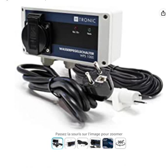

Il y a plusieurs solutions mais à base de capteurs de niveau d'eau.
Il existe des systèmes de niveau d'eau sur des sites asiatiques très peu chers (12€) et d'autres un peu plus chers (60€) en provenance de pays européen (Autriche).
Leur fonctionnement est simple: dès que le niveau d'eau touche le capteur haut, la pompe se met en route, dès que le niveau d'eau est en dessous du capteur bas la pompe s'arrête.
Cela peut se faire avec une pompe de surface ou une pompe immergée (si elle a un flotteur intégré ça n'a pas d'importance car on positionne le  flotteur en position verticale).
J'ai fait l'expérience des 2 capteurs (européens et asiatiques), le capteur européen a tenu moins de 2 ans, pour l'instant le capteur asiatique est en service.

Il suffit de rechercher "contrôleur de niveau" sur le site Aliexpress

J'ai acheté une pompe immergée munie d'un flotteur en GSB (9m3/h-55€). J'ai fixé le flotteur en position haute sur son support avec un collier.
On peut le faire avec une pompe de surface dont l'interrupteur serait toujours en position "ON". C'est le contrôleur de niveau qui joue le rôle d'interrupteur dans ce cas. Par contre,  il faut impérativement mettre un clapet anti-retour sur le tuyau d'aspiration pour éviter que la pompe se désamorce.
ça marche très bien mais le fil des sondes est un peu fragile.
En fait les sondes c'est un bout de ferraille plus ou moins galvanisé enrobé  dans un bout de plastique et soudé au fil. J'en ai réparé une car je l'avais un peu martyrisée en la posant: quelques mois après la soudure avait lâché.
