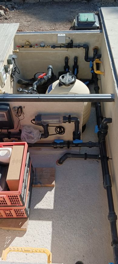

En effet c'est un problème d'installateur inefficace mais dans ce cas le fabricant devrait proposer des solutions à ses clients. Le service technique est inaccessible au client finale et le service client se limite à répondre aux questions de produits... Un enfer !
Voici la photo du local technique (qui date de l'installation en 2024).
Ancienneté : + de 8 mois
La cellule est verticale d'électrolyse ce qui nécessite plus de débit pour fonctionner correctement (6m3/h ald de 4,5m3/h pour une cellule horizontale).  Mais ça fait partie des possibilités de pose proposées par Bayrol.
Par contre, je n'ai pas compris au vu de la photo où se trouve le bypass de l'électrolyseur (aspiration ou refoulement?)
Personnellement, j'ai mis le mien après le filtre à sable (circuit refoulement) avec la cellule à l'horizontale.
Local technique opérationnel au moins pour la partie filtration - l'électrolyseur sera mis en service dès que les paramètres chimiques de l'eau seront conformes au préconisations du fournisseur - 03/06/23
