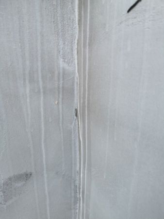

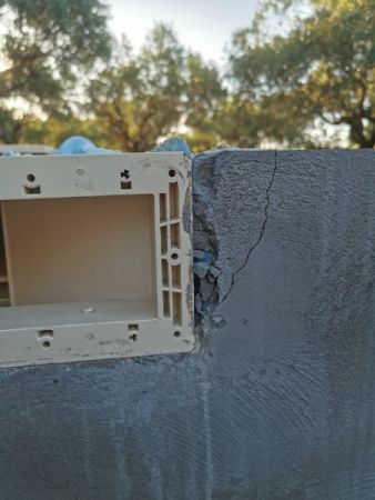

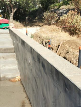

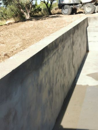

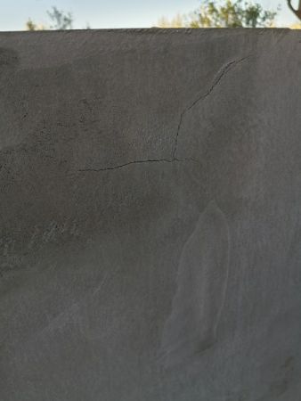

Nous faisons actuellement construire une piscine avec des murs en blocs à bancher.
Avant la pose du PVC armé Alkortouch (prévue la semaine prochaine), le pisciniste a appliqué une couche d'enduit Weber Dry. En l’examinant de près, j’ai quelques doutes sur le travail effectué niveau enduit.
L’enduit semble irrégulier, avec des bosses visibles à l"œil et sous la main, certaines fissures assez marquées, et à un endroit, il sonne creux quand on tapote...
Est-ce normal à ce stade ? Avez-vous déjà rencontré ce genre de situation ?
Voici quelques photos (la lumière accentue l'effet bosselé mais les bosses y sont)
Merci d’avance pour vos avis !

Oui c’est douteux pour les fissures… il y a un feutre sous le PVC armé pour éviter que les défauts de l’enduit n’apparaissent sur la membrane et ne l'abîme, mais oui il aurait pu s’appliquer plus…

partout ou ça sonne creux
c'est à refaire
sinon ça va finir par tomber tout seul
il est vraiment maçon l'artiste qu'a fait ça ?

Le feutre fait partie de la membrane ou est rajouté ?
Car sur mon devis, je vois marqué "pose feutre de sol" donc pas sur les parois bosselés...
Ancienneté : + de 6 mois
Le feutre est en plus et est à poser sur toutes les parois.
c'est à refaire
Merci je savais pour la partie creuse .... Je vais sonder toutes les parois minutieusement ...
