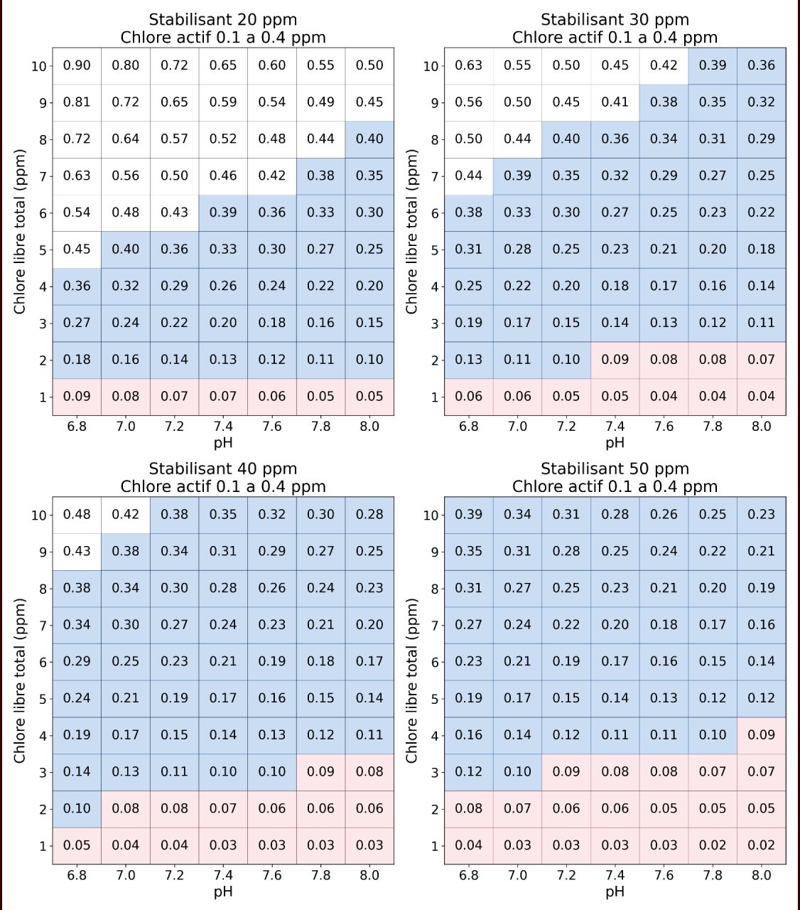

pour Jeff24490
jolis tableaux
mais de gros doutes sur les valeurs...
euphémisme dit mon petit fils Fred
exemples de valeurs correctes pour pH 7.4 et 5 ppm de "chlore libre" (en ppm):
CyA 20 chlore actif 0.141
CyA 30 chlore actif 0.085
CyA 40 chlore actif 0.059
CyA 50 chlore actif 0.045

Désolé mais je pense que le terme "correctes" n'est pas correct.
En réalité peu importe le taux (et l’unité), ce qui compte c'est la plage de traitement selon la quantité mesurable, le chlore libre total.
J'ai beaucoup travaillé pour démêler le vrai du faux et j'ai posté ce que j'ai pu obtenir de mieux, tant au niveau théorique (taux de chlore actif) que pratique (taux de chlore libre total), et je n'ai pu obtenir que ces valeurs calculées.
À 25°C et pH 7,4, environ 60-65% du chlore libre est sous forme d’acide hypochloreux "HOCl", le reste étant hypochlorite "OCl⁻".
Ce qui implique que sans stabilisant, avec 0.059 ppm de HOCl nécessaire le chlore libre serait de : 0.059 / 0.625 = 0.0944 ppm ce qui est loin des valeurs recommandées et pratiquées.

Jeff24490 arrête de présenter desz tableaux bidons où tu te vautres à chaque fois !
1 - tu donnes des tableaux dans lesquels tu présente
pour un taux de stabilisant donné
les taux de "chlore actif"
en fonction du pH en abscisse
et du "chlore libre total" en ordonnée
2 - ces valeurs sont fausses
et quand on te le fait remarquer tu dis c'est pas important !
3 - sinon tes copmmentaires  :
ton travail acharné pour déméler le vrai du faux,
ce que tu as pu obtenir de mieux
les ppm c'est pas important
les valeurs recommabdees et pratiquees
etc. etc
c'est que du galimatias
(bullshit en anglais)
Par ailleurs, les ordonnées de tes tableaux
 que tu appelles
une fois "chlore libre"
une autre fois "chlore libre total",
quitte à éditer les graphiques en cours de route
etc
c'est ce qu'il est convenu d'appeler "chlore disponible"
(Free available chlorine en anglais)
c'est à dire le chlore lié aux CyA + le chlore actif (HClO)  +OCl-
le vrai chlore libre c'est HClO + OCl-
sinon en l'absence de stabilisant, pour pH = 7.4 et chlore disponible = 5 ppm
on a ~ HClO = 2.9 ppm et OCl- = 2.1 ppm
toujours sans stabilisant et pou pH = 7.4 , pour avoir HClO = 0.0589 ppm
il faut 0.1 ppm de chlore disponible ce qui fait aussi ~ 0.04 d'OCl-

Tu te prends pour quoi pour me dicter ma conduite, quand a se vautrer il est vrai qu'en cherchant a rejoindre certaines légendes urbaines je me suis un peu égaré, mais j'attends toujours des preuves plutôt que des commentaires désobligeant de la part de quelqu'un qui ne produit rien que du venin.
JoBéarn a écrit:1 - tu donnes des tableaux dans lesquels tu présente
Toujours la meme rengaine, si ce je que je fais est faux prouves le au lieu de dégoiser !
Je ne remarque rien de valable et il est certain qu'il vaut mieux connaitre la plage de traitement que des valeurs théoriques non contrôlables !

JoBéarn a écrit:Par ailleurs, les ordonnées de tes tableaux
 que tu appelles
etc
J'appelle les choses comme tout le monde et on dirait que toi aussi tu as compris, donc c'est parfait.
JoBéarn a écrit:sinon en l'absence de stabilisant, pour pH = 7.4 et chlore disponible = 5 ppm
En l’absence de stabilisant c'est chlore libre !
et 0.1ppm de chlore libre c'est bien en dessous de ce qui est recommandé et pratiqué !

bon, à part ça, y servent à quoi tous les tableaux que tu produit ?
par exemple les derniers en date
juste au dessus
on s'en sert comment ?
pour faire quoi ?
pour les "preuves',
je t'ai donné le lien vers une appli qui calcule HOCl à partir du chlore disponible et de CyA
si tu l'utilisais au lieu de produire des valeurs croquignolesques ...
maintenant, c'est vrai, si ça t'amuse de produire des tableaux bidons
t'as tout à fait le droit
mais bon, à force,
tu risques de passer pour un charlot non ?
