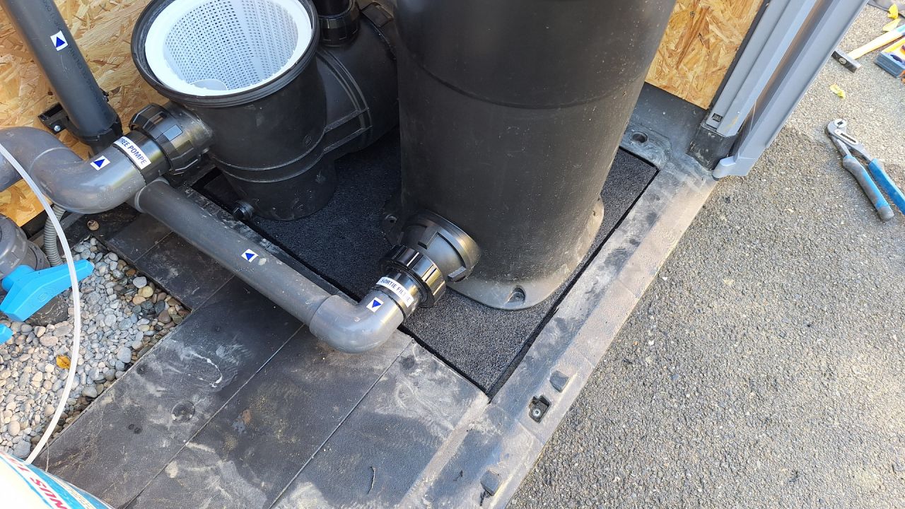

Mon pisciniste (Batifacil) a mis la clef sous la porte et ne répond plus à mes sollicitations, je vais donc devoir me débrouiller seul...
J'ai commandé des plaques anti vibration en caoutchouc (2 plaques de 2cm), je vais découper le fond du local technique (en résine) pour poser la pompe sur ces plaques et les plaques seront directement sur le sol en dur (enrobé).
Après pour le problème des 2 coudes qui sont juste avant la pompe je ne mesure pas l'impact que cela peut avoir, Davey dit que cela génère de la cavitation mais est-ce que cela génère beaucoup de bruit ?

J'ai donc installé les plaques anti vibration en caoutchouc comme préconisé par Davey, j'ai juste gagné 4 ou 5 dbA (je suis passé de 82-83dbA à environ 78dbA).
Je suis vraiment très déçu
Si je suis à la lettre les recommandations de Davey il ne me resterait qu'à changer l'aspiration pour ne pas avoir 2 coudes à 90° directement à l'entrée de la pompe (ils disent qu'il faut minimum 25cm de tuyau droit en aspiration) mais j'ai de gros doutes sur les gains potentiels de cette modification qui est assez complexe à mettre en oeuvre : il faudrait que j'achète un décapeur thermique et que je retouche pas mal de tuyauterie PVC...
Mais sans garantie que ça change grand chose, est-ce que certains ici savent comment on peut dire si la pompe fait de la cavitation ou pas ?

Nico_du_31 a écrit:
Autre chose, dans la doc ils disent de ne surtout pas installer de coude à l'entrée de la pompe, de laisser 25cm or mon installateur a justement installé un coude à l'entrée de la pompe. Pensez-vous que ça puisse jouer sur le bruit ?
Tout à fait, cela augmente sensiblement les risques de cavitation qui produisent des vibrations
Une pompe qui cavite fait un bruit anormal, il suffit de fermer au 3/4 l'aspiration pour s'en rendre compte. Le changement de l'aspiration par des coudes longs ne va pas servir grand chose, cela permet juste de limiter les pertes de charges à l'aspiration et au refoulement.
Faute de place entre la pompe et le filtre, je n'ai que des coudes courts près de la pompe et pas suffisamment de longueur selon les spécifications du fournisseur et pourtant ma pompe ne fait pas de bruit.
Il existe des pompes à vitesse variable entre 500 et 600€ (Aquagem InverEco par exemple). Vu leur rendement elles sont amorties en 1 an.
Pour moi c'est le meilleur choix, c'est plus simple que d'installer un variateur de fréquence.
