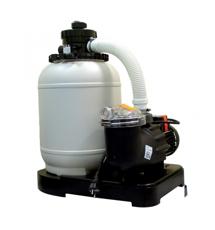

j'ai besoin de vos lumières dans le cadre d'un projet. J'envisage le montage d'un piscine hors sol en bois d'un volume d'environ 16m3.
Elle est vendue avec un système de filtration monobloc (Astralpool/Fuidra "D400" - 6 m3/h).
Jusque là tout va bien mais après quelques recherches sur les coffrets de filtration, je me rends compte que le disjoncteur ampérométrique disjoncteur magnéto-thermique généralement présent est de 4 à 6A.

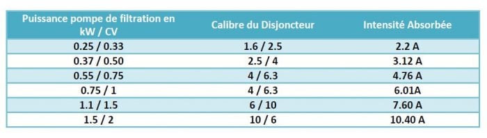

Sauf que la pompe fournie à une ampérage bien inférieur car d'une puissance de 0.4cv si j'en crois le tableau ci-dessous.
Ce type de coffret prêt à l'emploi convient-il? Où faut-il changer le disjoncteur du coffret ?
En creusant le sujet, je comprends que ce type de monobloc de filtration se branche à une prise secteur. Donc potentiellement exit le coffret de filtration et donc sa protection des surcharges !
Je me demande si en branchant le monobloc avec une prise avec une horloge intégrée (le tout avec une ligne dédiée depuis le tableau du local), cela ne serait pas suffisant?
Ce que je recherche c'est avant tout la sécurité tant des personnes que du matériel?

Le calibre du disjoncteur n'est pas la pour protéger la pompe mais le circuit électrique donc pas de probleme si votre câblage est suffisant, pour la sécurité bien raccorder la terre et mettre en tête de ligne un disjoncteur différentiel 30mA.

merci pour la réponse. A sa lecture, je me rends compte que j'ai commis une erreur de vocabulaire qui a son importance !
Je ne voulais pas parler de disjoncteur ampérométrique mais des disjoncteurs magnéto-thermiques présents dans les coffrets qui servent, sauf erreur à protéger contre les surcharge.
D'où ma question de départ avec les coffrets de filtration qui sont équipés de ce type de disjoncteurs pour des appareils  plus puissants.
Ma crainte est donc que si l'ampérage n'est pas le bon sur le coffret, la pompe ne soit pas correctement protégée.

Au démarrage l’intensité qui doit être de 2A doit monter aux alentours de 14 A, sinon pour le thermique compter 3 A, donc 4A devraient faire l'affaire.
