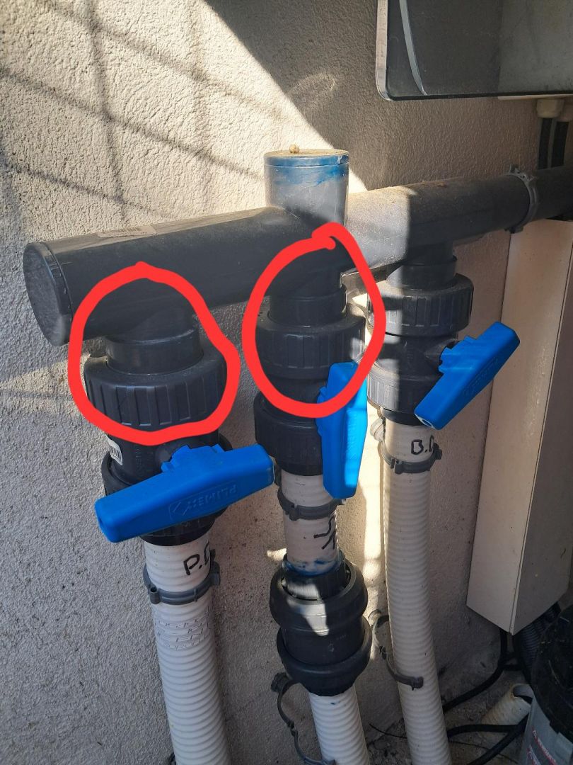

Je viens d'éteindre la pompe. J'ai des bruits de crépitement qu'on entends vraiment bien au niveau du collecteur, entre les vannes de la prise balai et du skimmer. J'ai entouré en rouge ou les bruits étaient bien audibles.
Ces crépitement, vous pensez que c'est la fuite d'air ? J'ai pas d'eau qui coule.

Se trouvant au-dessus du niveau de la piscine une fuite ne crée pas d’écoulement d'eau, elle aspire de l'air.
