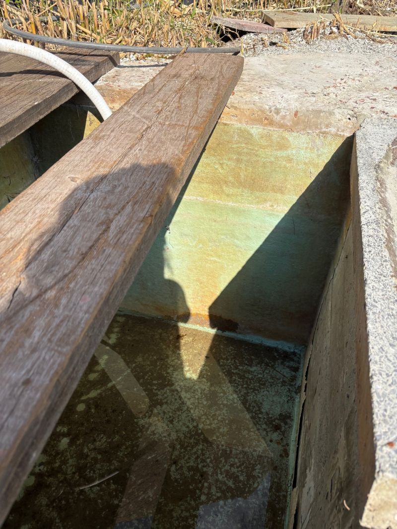

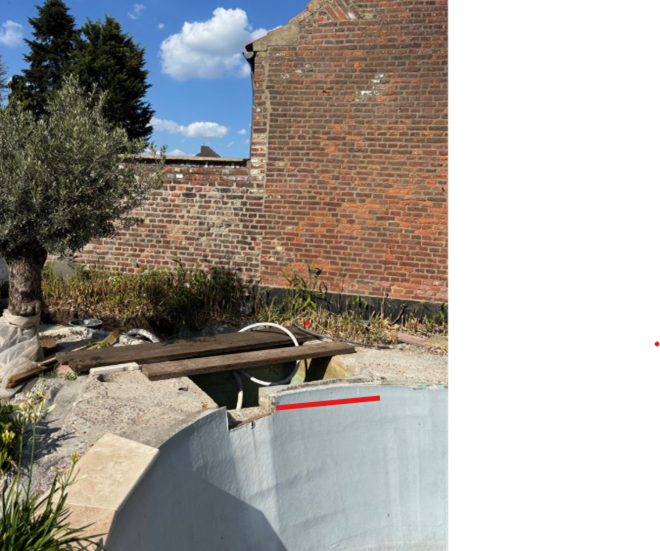

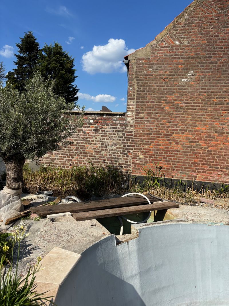

En rénovation de ma piscine ( construite en 1975 ... par mes grands-parents ) , je redécouvre un espèce de bac tampon qui contenait la technique de la piscine .
Technique que nous avons changé ( filtre à sable dans la cave a présent ) .
Je vous joins des photos . Avant , l eau arrivait dans une cuve en inox via l espèce de rectangle ( voir photo ) qui faisait office de skimmer . Je l ai encore utilisé de cette façon l année passée . Tout a été viré au niveau skimmer et autre et je n ai plus que le bac en beton actuellement . J aurais aimé venir tirer l'eau à filtrer directement de ce bac , les tuyaux de filtration sont déjà là , ils tiraient l'eau de la cuve inox et le rejet se fait ( pas visible sur la photo ) de l autre coté de la piscine via un bec cascade .
Pouvez-vous me donner des idées techniques et esthétiques de comment venir ce bac , au niveau esthétique , j avais pensé à remettre des emaux de verre ( actuellement il y a une vieille résine que nous allons enlever , dois-je refaire un enduit polyester ou autre pour l adhérence des emaux de verre )  ?  J aimerais aussi ajouter une petite cascade lame d eau ...
A savoir que nous allons disquer et prolonger le rectangle pour creer un débordement d eau , débordement d eau qui n en sera pas vraiment un car le bac tampon est au meme niveau que la piscine .
Je parle de bac tampon mais je pense que nous ne sommes pas vraiment dans le principe d une piscine à débordement...  L utilité premiere du bac était d y mettre des filtres à chaussettes , pompes et consor ....
Je vous joins quelques photos

Bjr , d'abord excusez de cette réponse tardive ,,,j'ai enfin compris votre demande
alors en réponse
agrandir le rectangle oui assurément l'eau du bassin se déversera ainsi dans le bac sur une plus grande longueur donc meilleur écrémage de surface
ensuite
pour coller les émaux de verre
weber colle plus ou weber colle pro directement sur le béton, bon courage pour enlever la résine !!!!

Merci du retour , je peux coller les emaux directement sur le beton donc ?
