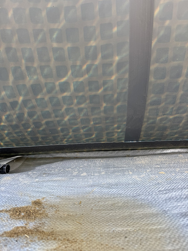

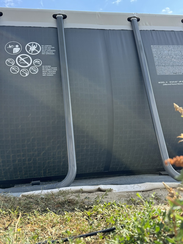

Avec ma femme nous venons d'acheter notre première piscine, une Intex rectangulaire ULTRA XTR 549x274, et nous l'avons montés avec un peu d'aide.
- Terrain décaissé de niveau car en pente
- Geotextile 300gr/m² par dessus le sol
- 4 cm de sable 0/4
- A nouveau un geotextile, par dessus le sable
- La bâche fournie avec la piscine.
On a mis des dalles pour les jambes de forces, 50x50 et 5cm d'épaisseur, avant le sable, directement au niveau du sol.
Je pense que les dalles surélèvent les jambes de forces de 2 ou 3 cm max, par rapport au niveau du sol ou repose la reste de la piscine. J'imagine que ce n'est pas idéal, il aurait fallu un niveau de sol équivalent entre les dalles et le reste du sol ...
Tout fonctionne parfaitement, le niveau de l'eau dans la piscine est plutôt uniforme dans l'ensemble (1 à 2cm d'écart suivant la zone de la piscine).
J'ai par contre remarqué quelque chose qui m'interpelle, et ne connaissant personne d'autre avec des piscines intex, et ne trouvant pas de photos ou vidéos probantes sur internet, j'en fais appel à vous.
La soudure qui traverse tout le bas de la piscine, du côté de la largeur, ne repose pas sur le sol, et est un peu surelevée, ce qui me laisse penser qu'elle encaisse du poids de l'eau en permanence.
Je ne sais pas si c'est le design de la piscine, ou si c'est une conséquence facheuse de mes dalles et si je suis dans l'urgence de vider la piscine pour tout reprendre.
Merci d'avance pour vos lumières
Voici des photos pour expliciter :
Dept : Drome
J'ai eu une réponse de Intex comme quoi c'était tout à fait normal, si jamais ça peut servir à quelqu'un qui se pose la question un jour
