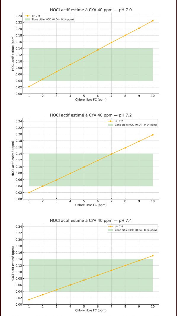

Par ailleurs, je trouve tres interessants les graphiques donnant le chlore actif en fonction du chlore libre pour diverses valeurs de pH.
Comment avez vous obtenu ces courbes ?

Les "estimations" de chlore actif en fonction du chlore "libre disponible" présentées dans les diagrammes ci dessus ne me paraissent pas correctes.
Ainsi, pour un pH de 7,0 la valeur calculée selon les méthodes classiques de la chimie pour un "FC" de 10 est de 0,19 (au lieu de 0,22). Pour un "FC" de 5 le chlore actif est de 0,08 au lieu de 0,11. Etc....
Certes, pas de quoi fouetter un chat gpt, mais bon, pourquoi présenter des approximations assez grossières sous forme de graphiques aussi précis ?
A quelle température ?
Bonne remarque mais je ne sais pas pour quelle température vos courbes sont censées être valables.
J’imagine que c'est a priori pour une température d'eau acceptable en piscine privée et, compte tenu de l'étendue de l'approximation, peut être n'est-ce pas aussi important que çà après tout.
Ceci étant, je suis curieux de savoir comment vous les obtenez.
Par avance merci
Je demande a ChatGPT ( https://chatgpt.com/ ), c'est gratuit mais avec des limitations et comme il est un peu lourd il faut parfois attendre longtemps avant de pouvoir continuer quant la session arrive au bout, ou bien il faut soigner ses demandes.

Sinon :
- les graphes présentent des droites alors que la relation entre CA et FAC n'est absolument pas linéaire,
- sur ces graphes les différences de valeur en fonction de la température ne sont pas vraiment significatives,
- les calculs effectués suivant les lois de la chimie donnent les résultats suivants pour 5 et 10 ppm de FAC respectivement(à 25 °C) :
* pH 7,0 0,079 0,189
* pH 7,2 0,066 0,164
* pH 7,4 0,059 0,147
Il semblerait que Félix n'ait ni les bonnes données ni le bon logiciel.

Si j'ai bien compris, les schémas présentés par Jeff24490 ont été élaborés par chat-gpt et je trouve ça assez remarquable. Cependant, les tres grandes différences d'une réponse à l'autre me paraissent de mauvais augure quant à la qualité même des réponses.
Par ailleurs, Chloramine semble pouvoir calculer ces mêmes valeurs "selon les lois de la chimie"; si ces lois sont correctement appliquées, on peut supposer que les valeurs qu'il fournit sont correctes et que chat-gpt s'est completement fourvoyé.
Est il possible d'avoir plus de détails sur ces calculs ?
PS : je serais également très heureux si l'un de vous deux (ou quelqun d'autre..) pouvait éclairer ma lanterne quant au mécanisme évoqué par Jeff24490 qui fait diminuer le chlore avec de l'acide chlorhydrique. Par avance merci.

flopat a écrit:Je ne suis pas sur d'avoir tout compris des recommandations de Jeff24490 ...
En particulier, j'ai du mal à comprendre pourquoi l'acide chlorhydrique va faire diminur le chlore
C'est une faute de frappe, comme indiqué ensuite il s'agit du pH
Toutes mes excuses j’étais pressé et je n'ai pas bien vérifié, ce n'est pas la première fois qu'il me fait des blagues.
