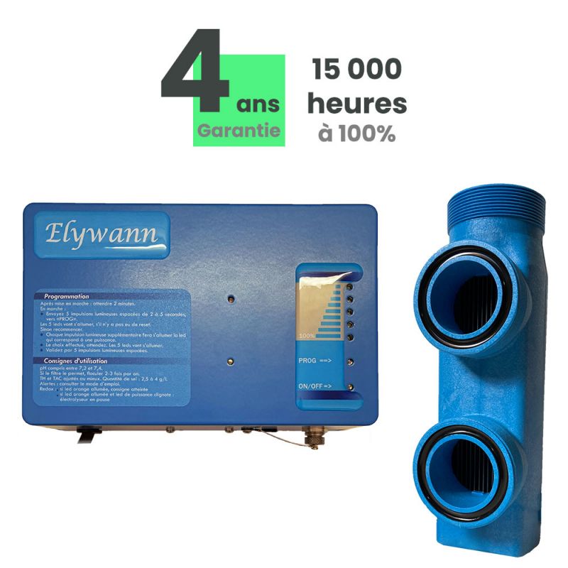

voici la photo de mon electrolyseur. mais j'insiste sur le faite que j'ai des toutes toutes petite bulle d'air qui donne une impression d'eau trouble. j'ai l'impression que ces bulles sont produite lorsque mon electrolyseur est en fonctionnement et que c'est donc les gaz libérer lors de la réaction avec le sel. qu'est que vous en pensez et y a t'il quelque chose à faire?

Moi j'ai un pro 120, ça fait des bulles quand il marche, c'est normal.
c'est quel modèle exactement ? impossible de le savoir avec la photo.
A priori vu la cellule c'est un PRO. mais PRO80 / Pro120 ???
Est ce qu'il y a la sonde redox ?
est ce que tu as le capteur de débit
il faut être sur de ton eau; taux de sel etc .....
dans tous les cas, pour ta piscine de 3X3.5 c'est tres tres tres tres largement surdimensionné, c'est sans doute ça le pb ... il produit tellemnt par rapport a la faible quantité d'eau que ça sature l'eau en fines bulles. perso je mle mettrais au mini, sur 20% de prod
c'est sur que la pompe doit pas débiter assez, de mémoire le mini pour cette machine c'est 9M3/hr... (faut aller voir sur le site d'elywann c'est marqué)

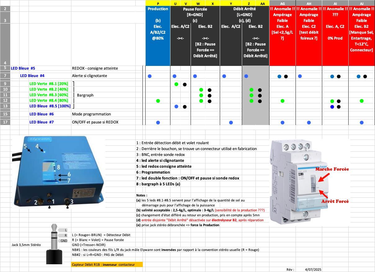

fab24 a écrit:Bonjour tout le monde, je viens de construire une piscine de 3x3,5 et je découvre les joies du fonctionne (ou pas ) d'une piscine. J'ai acheté un electrolyseur elywann d'occasion et j'ai des leds qui clignotent comme pour donner des message (d'alerte?). j'ai récupéré une notice sur internet mais le tableau des voyants allumé ne correspond pas à ce que fait le mien.
J'ai 3 ELYWANN Essentiel 180 de 2019, probablement plus puissants et plus récents que le votre (piscine de 250m3).
Un des principaux griefs que j'ai vis à vis des ELYWANN est le fonctionnement cryptique des LEDs "clignotantes", que j'ai essayé de documenter à travers les années (voir ci-dessous) avec +/- de bonheur.
Pour encore plus simplifier , sachez que Mr Delabarre fait régulièrement évoluer les firmwares de ses électrolyseurs, et que la signification des clignotements n'est donc pas stable. Par exemple, j'ai 2 Essentiels 180 qui se comportent à l'identique (le a et le c), mais aussi un 3e Elywann 180 (avec un firmware différent) qui se comporte différemment...
Donc pas sûr que ce tableau puisse réellement vous aider, prenez le AVEC DE LONGUES PINCETTES...
Notez que dans mon tableau, des puces de couleur suivies d'une puce noire correspondent à des LEDs de cette couleur, mais clignotantes. Sans puce noire adjacente, la LED est illuminée de manière continue.
Notez aussi que la colonne bleue "en production" ne correspond PAS à un fonctionnement continu, mais à un fonctionnement 4mn sur 5 (=80%). Toutefois, les LEDs restent identiques pendant la pause de 1mm toutes les 5mn (sinon, ça serait trop simple...). La seule manière d'identifier ces pauses est de rajouter un ampèremètre en série avec l'alimentation 220V de l'électrolyseur, ce que j'ai fait.
Quand aux microbulles que vous observez à travers la fenêtre transparente des électrodes, elles sont normales quand l'électrolyseur est en marche. Attention, comme mentionné plus haut, l'électrolyseur est en pause 1mn sur 5 (80% d'activité) donc attendez 5 mn avant de conclure quoi que ce soit.

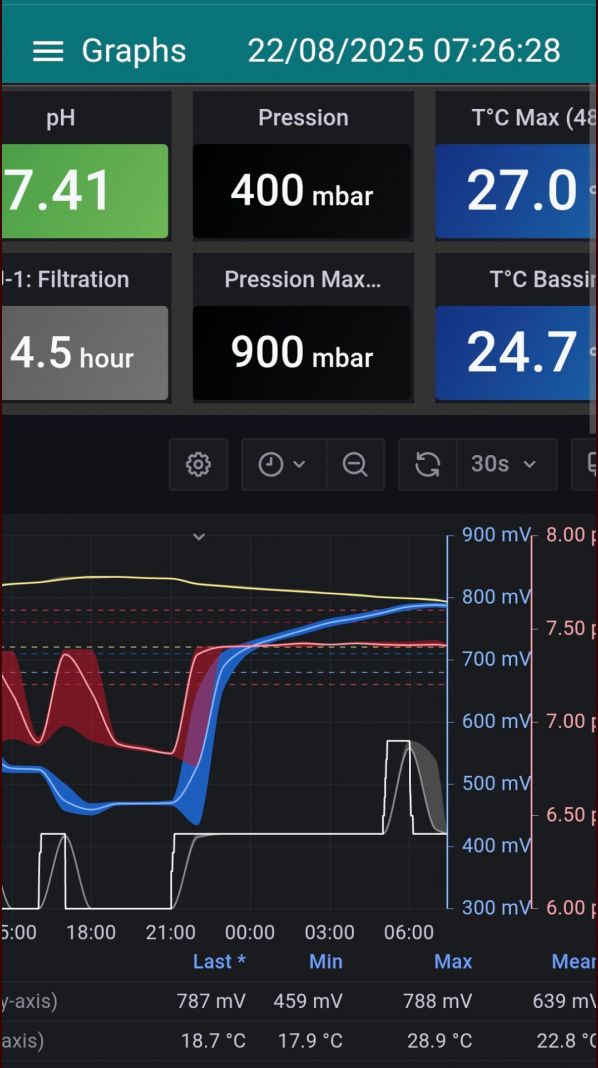

Pour ma part, je considère mon électrolyseur Elywann (modèle Occitania) comme une boîte noire et je surveille son fonctionnement avec mon propre système d'automatisation, basé sur un Raspberry Pi. Le RPI me permet notamment de mesurer le potentiel redox, ce qui est également utilisé par le modèle Occitania. Par contre, il faut évidemment une seconde sonde redox.
Après, je n'ai pas conçu mon système de contrôle et d'automatisation spécifiquement pour mon électrolyseur Elywann, mais plutôt pour gérer ma piscine via un RPI et avoir un contrôle total via mon téléphone.
Au passage, je suis extrêmement content de l'éléctrolyseur Elywann (à part ses leds et le côté très fermé).
On voit bien la production de chlore à 80% puis 20% (ligne bleue):
Nb: la lecture du pH (en rouge) tombe lorsqu'il n'y a pas de débit...
