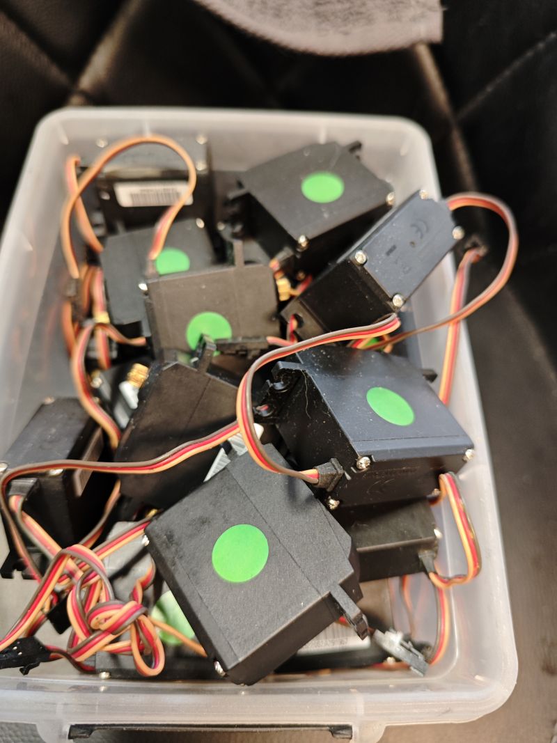

T'en veux combien ?

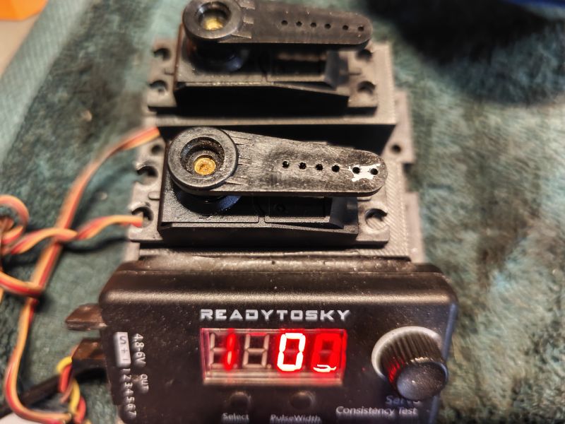

Mon banc spécifique pour les servo-moteurs: maintenance, réfection, torture et étalonnage :
C'est exactement ça ! ils sont neufs ou reconditionnés?
Il m'en faudrait 1 seul ! Quel est le prix et comment puis je faire pour vous en achetez 1?
Ancienneté : + de 4 mois
Originaux Maytronics avec roulement interne.
Provenance directe.
Je les teste et les étalonne à O / position médiane pour que la flèche blanche coincide sur le repère de la bague, histoire qu'il n'y ait rien à faire : Plug & Play.
