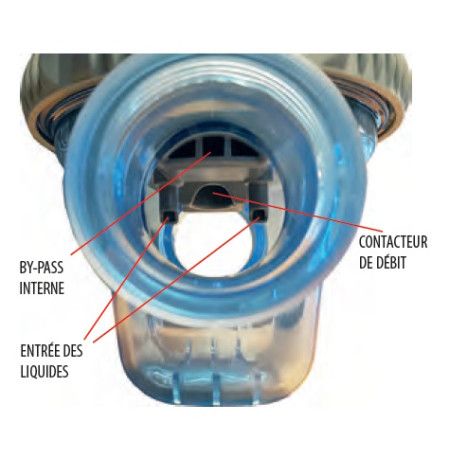

Vous pouvez vous équiper vous d'une chambre d'analyse.
https://www.google.com/search?client=firefox-b-d&q=zelia+pod
Cela signifie que si j'achète ce genre de chambre, je peux tout mettre à proximité ?
Dept : Herault
horia34 a écrit:Cela signifie que si j'achète ce genre de chambre, je peux tout mettre à proximité ?
Oui vous pouvez tout mettre dedans, les 2 sondes, les 2 injecteurs, l’électrode de masse et la sonde de température, le flux d'eau est divisé entre les sondes et les injections.
Et en option un détecteur de débit.
https://www.ccei-pool.com/fr/produit/zelia-pod

Ce n'est pas bon, les 2 sondes peuvent être voisines, en revanche l'injection de Chlore doit se faire après celle de l'acide a distance respectable pour que la dilution de l'acide soit faite et éviter une réaction violente et dangereuse.
Dans le Zelia Pod tout se fait au meme endroit
riri7707 a écrit:Dans le Zelia Pod tout se fait au meme endroit
Oui mais apparemment il y a séparation entre les sondes et les injecteurs qui eux mêmes ne mélangent pas directement les produit avant d’être suffisamment dilués ce qui serait maitrisé dans cette conception, en tous cas cela fonctionne.

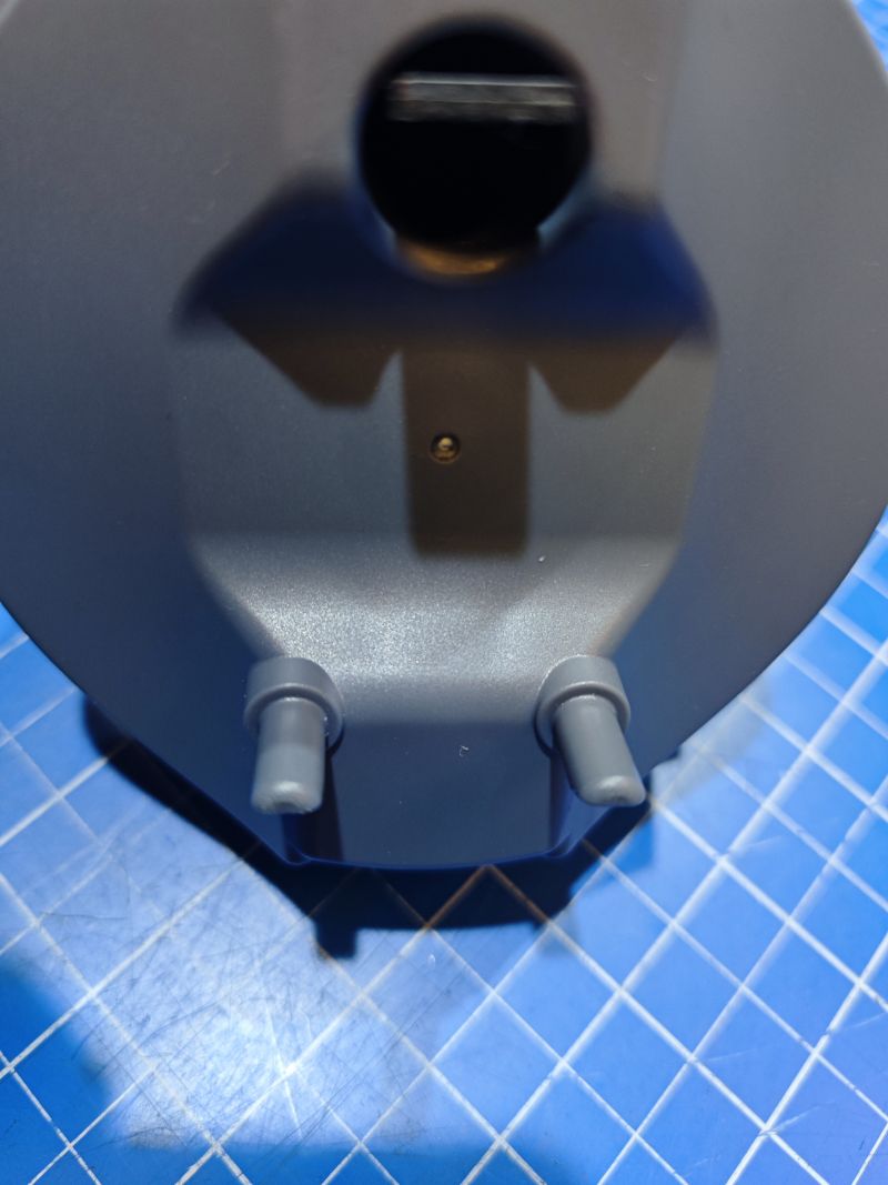

Tiens, j'ai vu sur la vidéo qu'ils ont ajouté un tube n°3 (Tube d'injection en Santoprene).
Sur le mien, il n'y en a pas.
Ce doit être sur la version 2 maintenant ?
Ils en fournissent 2 (1 par injecteur)?
Si 1 seul : injection PH ou injection Chlore ?
1 photo serai la bien venue sur ce point.
Merci pour votre retour

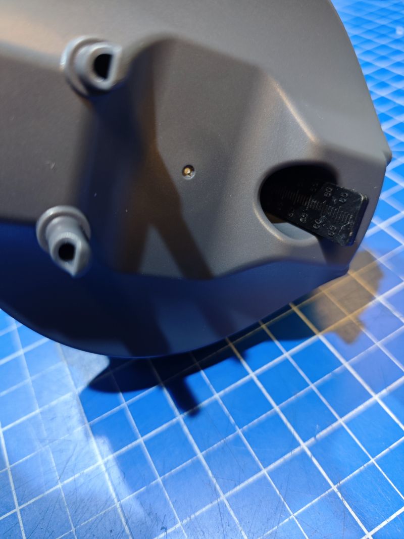

Je n'arrive pas à mettre des photos... Je ne vois pas ce tube dans ma version non plus...juste deux excroissances grises et percées pour laisser passer le liquide
Dept : Herault
Dept : Herault
Je pense que c'est une amélioration de la V1. Comme j'en ai un d'avance en V1, je vais regarder cette histoire de tube supplémentaire. ça m'intrigue quelque part.
Mais ça voudrait dire qu'ils ont amélioré la partie injection.
A suivre...
Alors je viens de regarder, et effectivement, il y a assez de place pour rajouter un tuyau pour améliorer l'injection.
On dispose d'une gorge de 10mm le longueur avec un diamètre de 6.56mm.
Donc peut être un tuyau silicone souple avec un rilsan pour le serrage fera très bien l'affaire?
J'ai pas ça sous la main, mais la modif me tente bien.
Comme quoi de simples petits trucs peuvent faire une grande différence ...
Je pense que ça doit rester souple comme tuyau...
Si je le fais, et je pense que je vais le faire, je vous ferais un retour.
