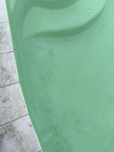

Je prend le temps de rédiger un message car après plusieurs années je ne trouve pas de solutions à mon problème, j'ai vu certains post sur le même sujet ici mais sans réelle solution.
J'ai une piscine Diffazur construite en été 2020, entre 40 et 50m3 avec système diffaclean.
Depuis 3 été je me bats avec une algues qui se propage sur les parois.
Les deux premières saisons je n'ai rencontré aucun soucis.
Par la suite des algues ont commencé a apparaitre sur les parois, cependant un simple brossage permettait de les remettre en suspension assez simplement et avec un traitement choc cela permettait de les faire disparaitre avant qu'elles ne reviennent inexorablement quelques jours aprés.
L'été suivant rebelotte, j'ai parcouru le forum et j'ai vu que pour un cas similaire un membre avait utilisé de l'oxygene actif, j'ai donc fait un traitement a l'oxygene actif qui a été trés efficace, les points vert sur les parois sont comme devenus blanc et j'ai pu passer 2 ou 3 semaines tranquille, mais les algues sont réapparu de nouveau et aprés nouveaux traitement a l'oxygene actif j'ai eu l'impression qu'elle etait beaucoup plus resistantes....j'ai pu cependant en frottant mes parois trés regulierement finir la saison correctement.
Au printemps dernier, alors que je fais tourner ma piscine toute l'année ces algues sont apparues en masse avant la saison, j'ai donc décidé de vider entierement le bassin, de frotter les paroi avec du calcinex, tout avait disparu, j'ai changer la masse filtrante en passant du sable au verre (AFM) et investi dans une pompe a PH que j'alimente a l acide chlorhydrique . J'ai pu tenir quelques semaines mais elles sont réapparues dans l'été. et se fixe de plus en plus durablement dans les porosité du revetement...
Quand j'appelle Diffazur on me dit toujours "c'est votre chimie de l'eau"....
Je précise que plusieurs fois par saison je fais analyser mon eau chez irijardin, que je suis leur conseil pour les choc et cie, il est toujours difficile d'être a l'instant T parfait a 100% sur tous les critères mais les paramètres de mon eau sont bons et pourtant ces algues continuent de proliférer malgré les chlore choc, les algicide, les anti phosphate, anti calcaire et filtration 24h/24....l'eau est claire mais les points verts apparaissent inexorablement.
Je remarque un effet légèrement visqueux sur la paroi quand j'y appose la main, quand au debut de saison c'etait plus un touché "beton sec".

PS : J'ai ajouté une photo
"Photo N°34088[/url]" par [url=//www.forumpiscine.com/forum/membre-46024.php]kain34440[/url] sur [url=//www.forumpiscine.com/]ForumPiscine.com
