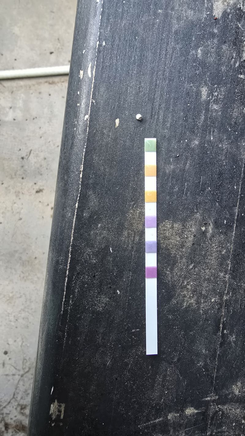

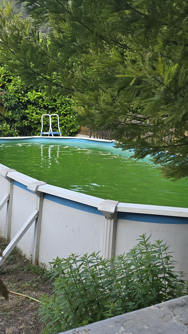

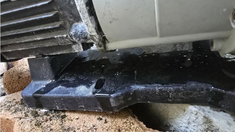

Bonjour depuis une semaine j'ai une eau verte pas moyen de rattraper j'ai une petite fuite fuite a la pompe de filtration peut etre la cause ? CI joint les photo de ma pompe fuite +piscine+bandelette

Il faut mettre le nuancier couleur à coté de la bandelette pour pouvoir la contrôler.

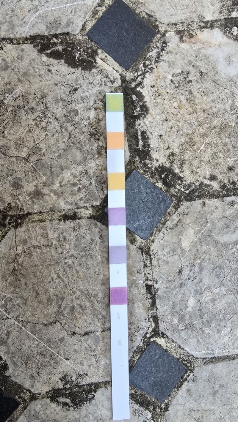

Oui c'est fais alcaline trop haut et dureté légèrement au dessus le reste ok

La fuite de la pompe peut jouer sur la filtration?

Si c'est une petite fuite, la pompe n'est pas responsable de votre eau verte. Il faut connaitre les paramètres suivant: TAC, PH, taux du chlore et du chlore combiné, et stabilisant. Avec ces résultats je vous donnerez mon avis.

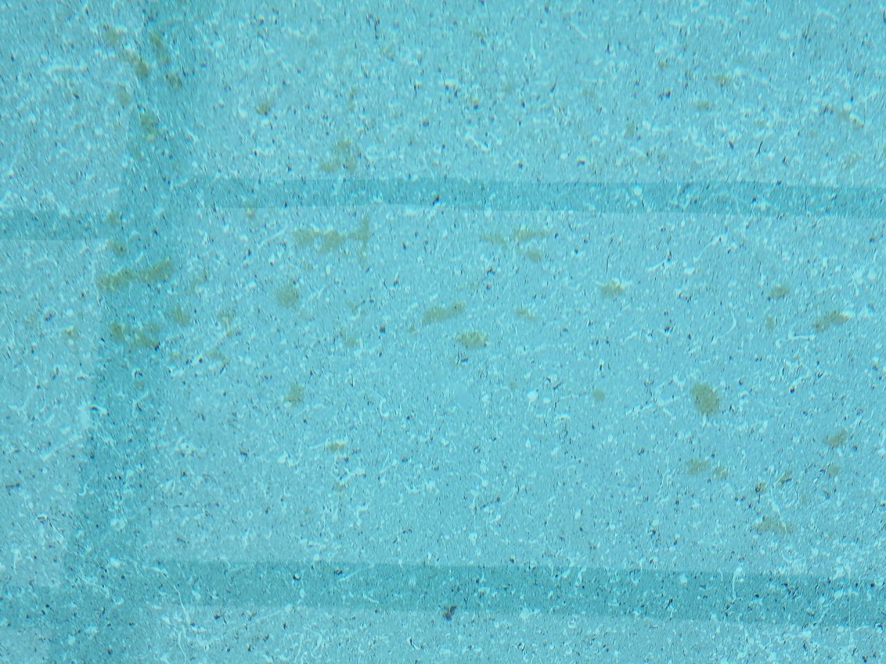

D'apres vous c'est des algues moutarde? au vu de la photo?

Je ne pense pas que cela soit du aux algues moutarde, mais cela reste possible, c'est pour cette raison qu'il faut connaitre les paramètres de l'eau. c'est la seule solution pour connaitre d’où vient le problème d'eau verte. Pour moi c'est un problème de traitement ou de stabilisant.
Bonne soirée.

L'eau verte n'est pas due aux algues moutarde qui se déposent en petit paquets jaunes sur le fond.
C'est bizzare car quand je prends de l'eau dans un verre de la piscine elle est pas verte pareille pour le lavage et le rincage du filtre la suis perdu
Dept : Alpes Maritimes
Il faut une certaine "épaisseur" d'eau pour voir sa couleur qui est en réalité assez pale.

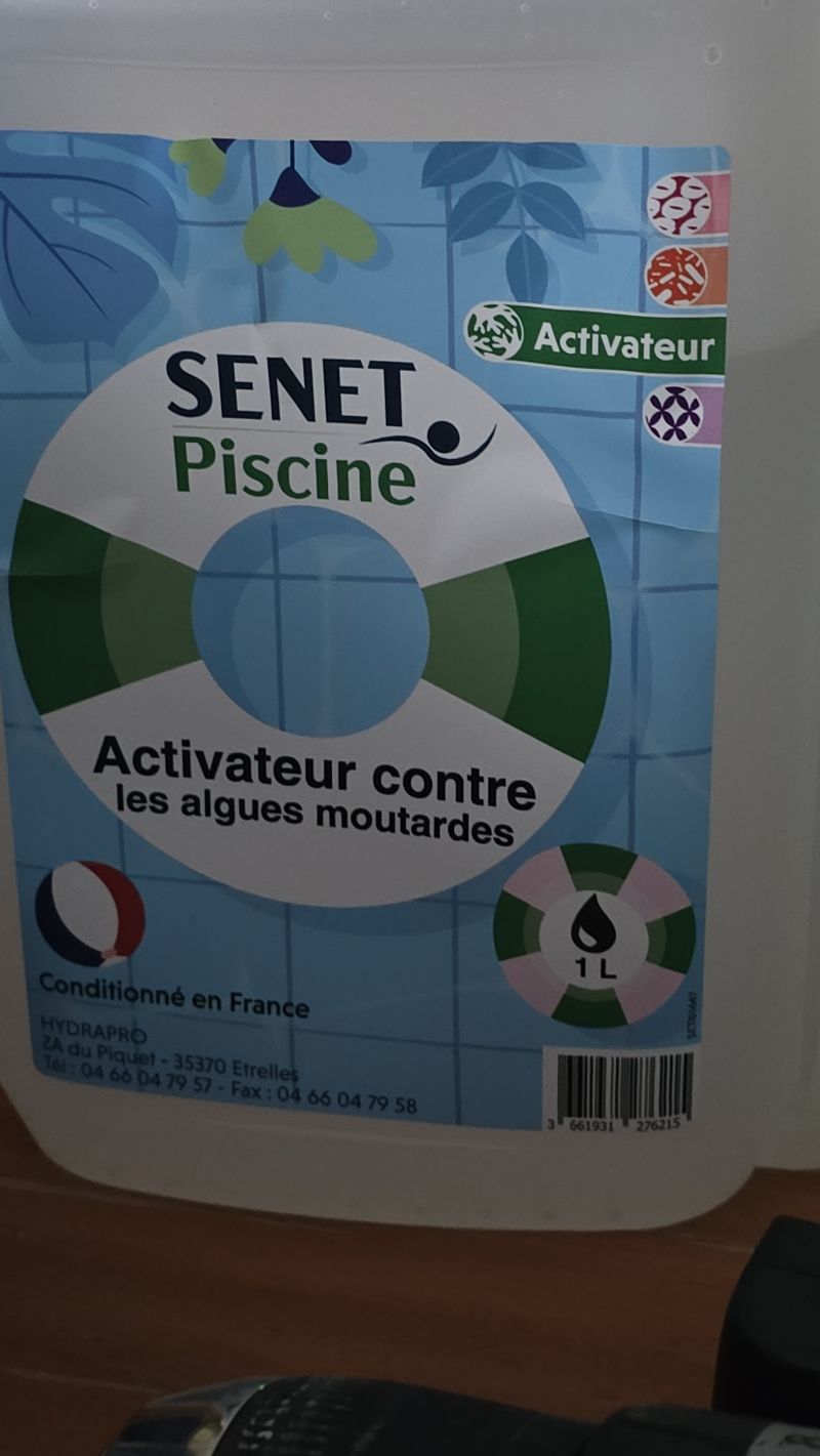

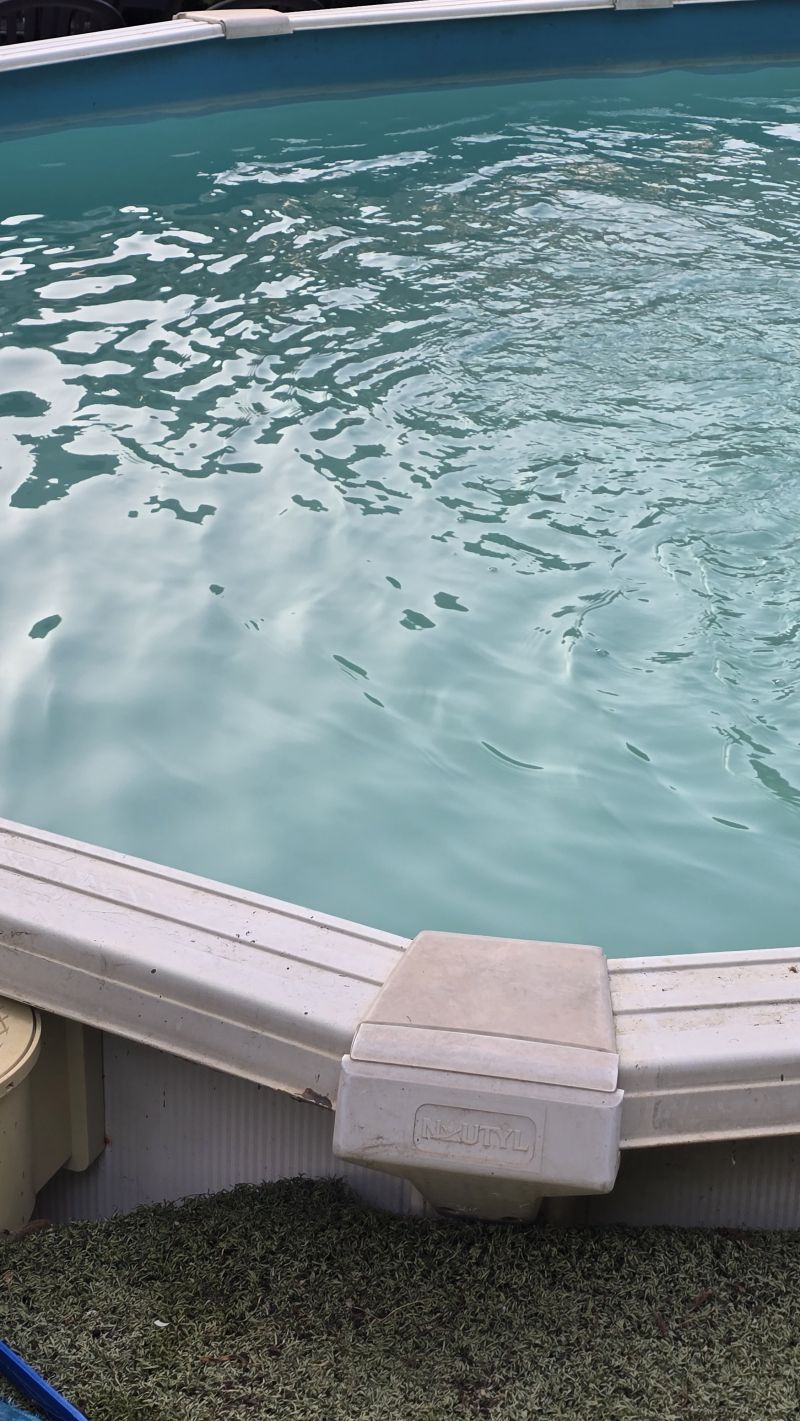

Bonjour hier j'ai etais acheté du produit anti algue moutarde et ce matin c'est comme ca encore trouble mais moins vert
C'est du bromure de sodium, si cela a fonctionné tant mieux, la verdure s’élimine sans produit (couteux) simplement avec du Chlore.
Voila a quoi ressemblent mes algues moutarde aujourd'hui, des dépôts jaunes sur le fond et une eau bleue parfaitement transparente, comme dit la chanson de Claude Francois "Ça s'en va et ça revient, C'est fait de tout petits riens", elles disparaissent quand on va dans l'eau avec les remous.
La photo ne reflète pas bien la réalité, ce matin elles sont d'un jaune assez vif et très visible.
Non suis pas d'accord la car j'ai mis presque 2 kilos de chlore choc sur 8 jours rien a y fais plus de l'anti algue et rien non plus ya que ce produit qui a fonctionné.
pour l'eau trouble je vais filtré et voir ....

Quels sont vos taux de Chlore libre et de Stabilisant avec une bandelette de qualité ? (il me reste les mêmes que les vôtres que j'ai mises au rencart juste après l'achat car complétement pourries)
Bonjour pouvez-vous m'indiquer le nom du joint a changer svp sur la pompe cest une poolmax tp 150[img][/img]
