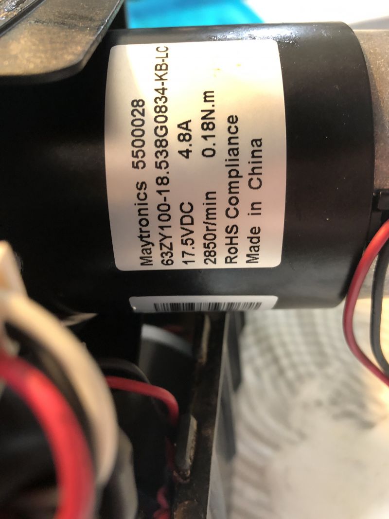

Bonjour riri 7707 un merci pour les tuto sur un entretien du M400. Avec tous tes messages sur le sujet je me decide à ouvrir la Bète et t'envoyer la photo du moteur de turbine pour déterminer le Kit à me fournir (V02)? ;le robo ne redémare que si je tourne l'élice de la turbine, je met en cause les charbons et le manque d'entretien, 6 ans de fonctionnement ça parait logique. Je crois que cela necessite un message perso comment le passer. Merci pour ta réponse, Bonne baignade...
Oui,
6 ans t'es dans les clous pour la réfection du moteur de turbine.
Une photo s'impose, car chez Maytronics, selon le Batch de fabrication, il existe différents types de  motorisation utilisés, donc des kits différents.

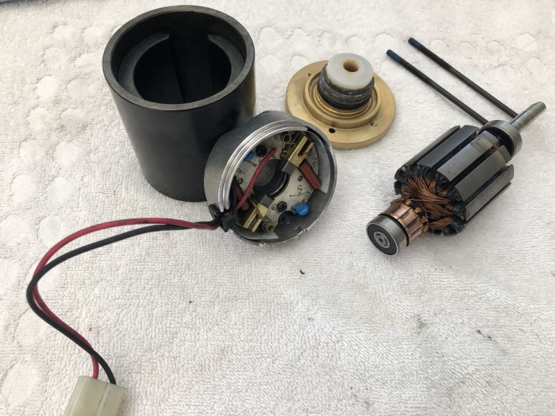

Bonjour riri, merci pour ta rapide réponse, je te joins la photo du moteur et espere qu'elle te sufira pour déterminer le kit et me le commander, comment le regler ? j'ai aussi regardé le systeme d'étanchéité de l'axe, je me pose des questions pour le démonter et le changer,quant-au collecteur il est bien marqué et nécéssite un alésage par contre les 12 bobinages sont OK.Encore merci pour le travail que tu fait bénévolement,de nos jours ça devient de plus en plus rare et mérite d'etre souligné...
Zaza2002
Il me faut la photo de l'arrière du moteur, là où on voit la sortie du fil rouge et noir.
OK pour la photo partie métal des charbons du moteur, Merci à +
Kit V02
Bonjour riri, bien reçu le kit V02, en reflexion pour sortir les joints Spi après la sortie du clips ?dans quel sens vers l'interieur ou l'exterieur du moteur ? Merci pourle tout.A+
Joints cers l'extérieur.
on doit voir les ressorts et mettre de la graisse dans les cages des joints
