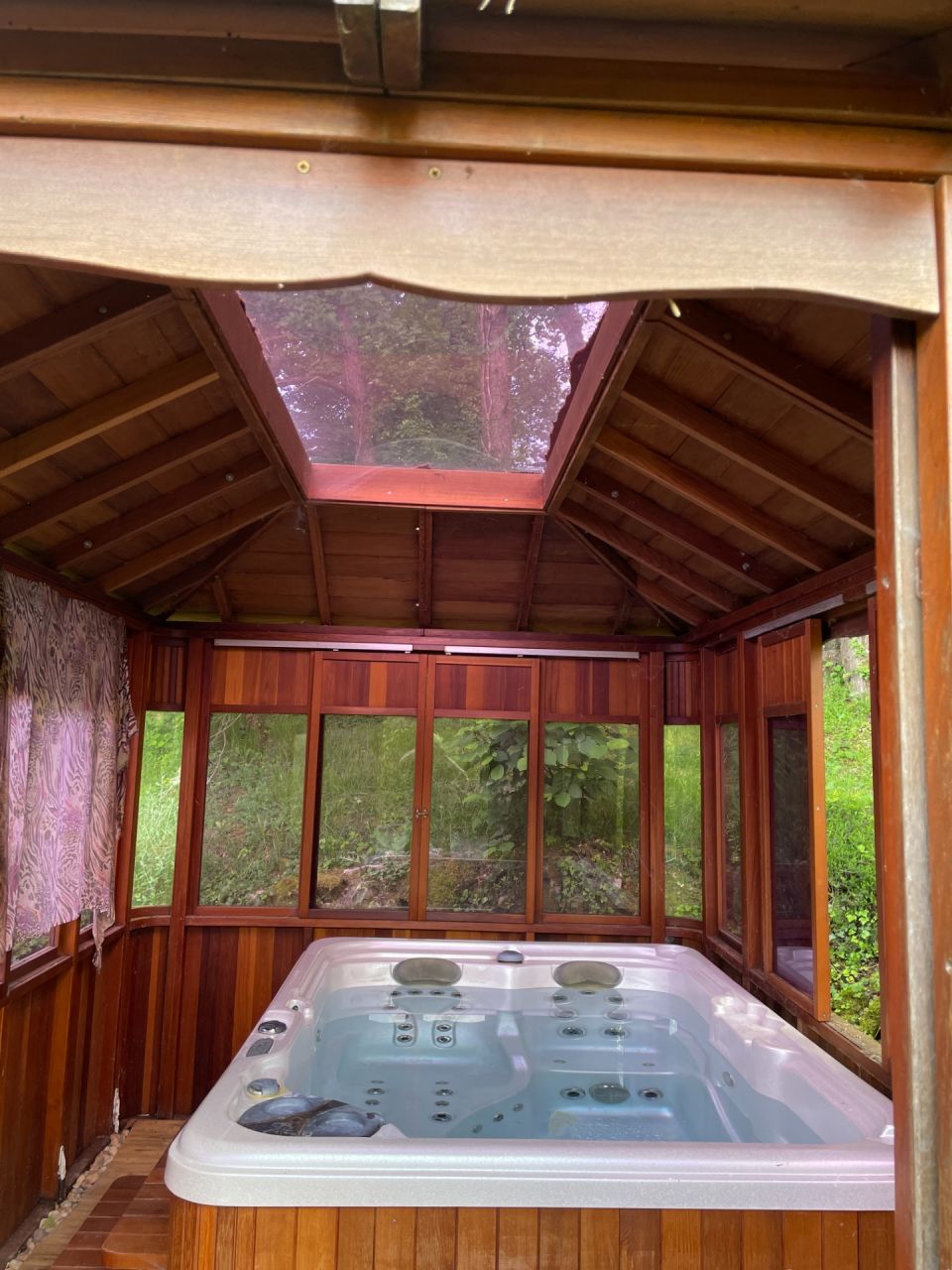

Pour être franc, je me fais aider par ChatGpt, qui est de bons conseils. Je vais vous mettre deux photos actuelles, et une projection de ChatGpt.

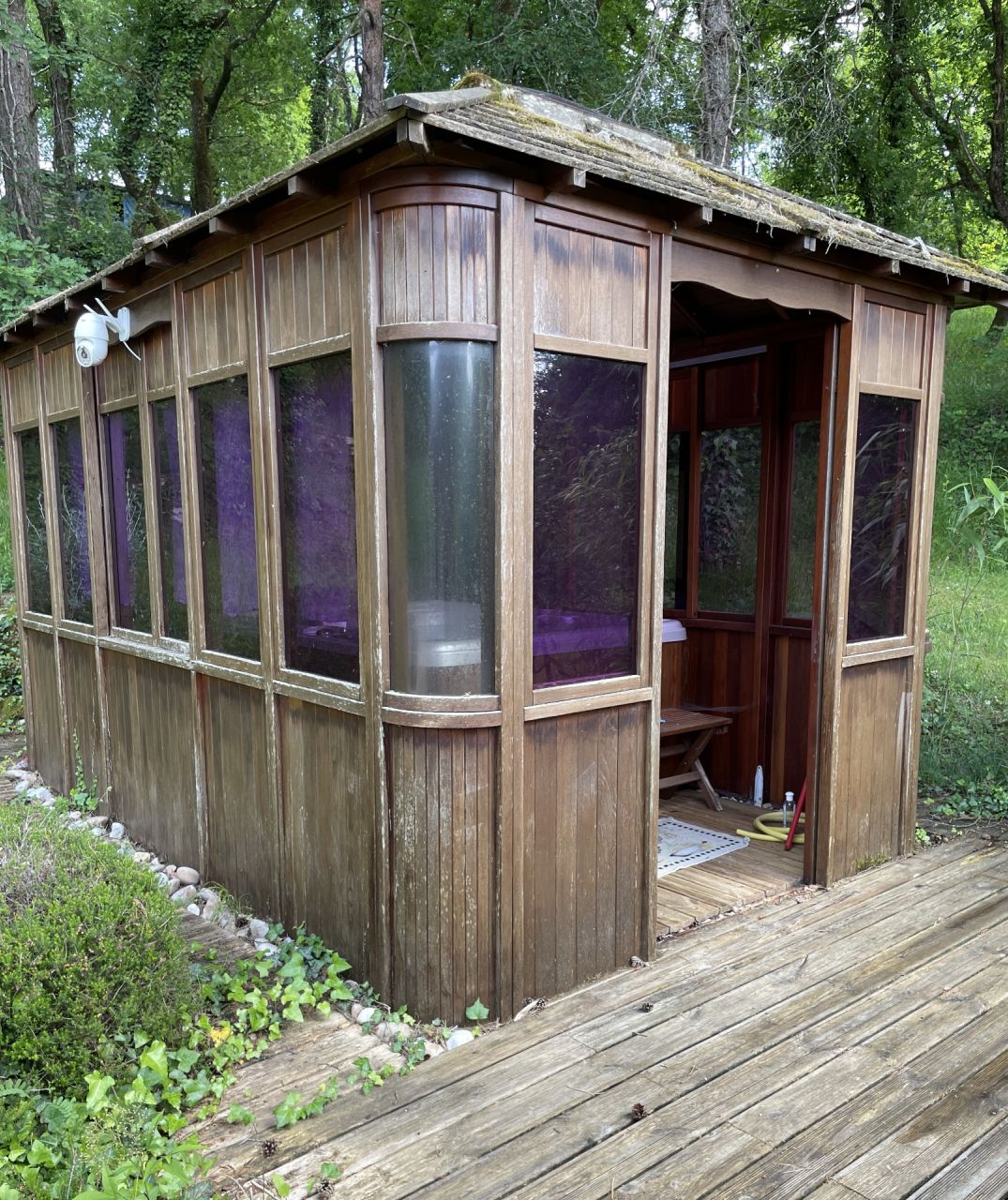

Tout doucement on continue la réhabilitation du gazebo, en Red Cedar. Nettoyage du toit, enlever mousse et épines de pins, en vue de passer un saturateur teinté gris vieilli.
Et, a priori, je reste sur la transformation en bassin (1 M3) planté.
Restauration extérieur du gazebo, terminée

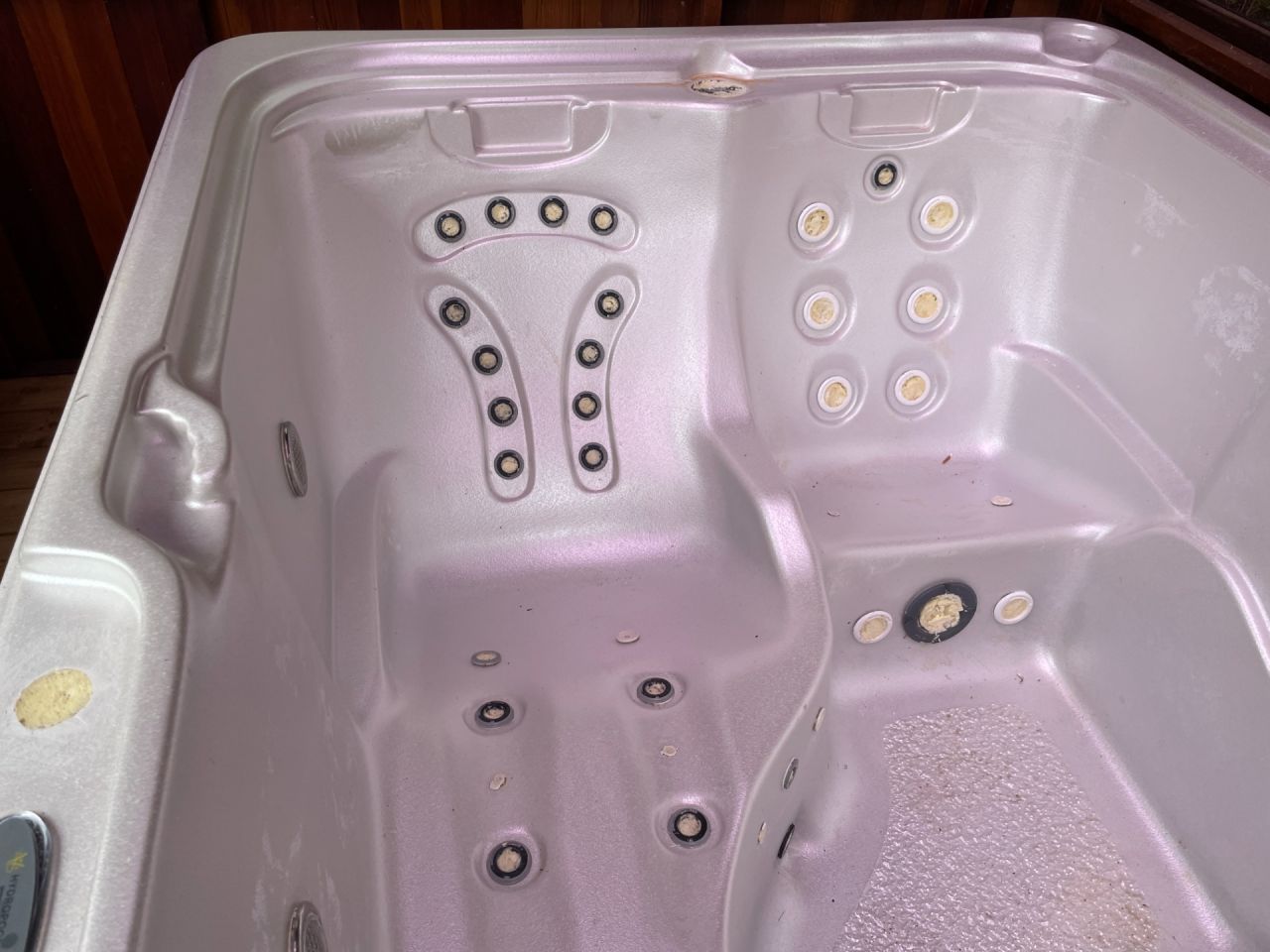

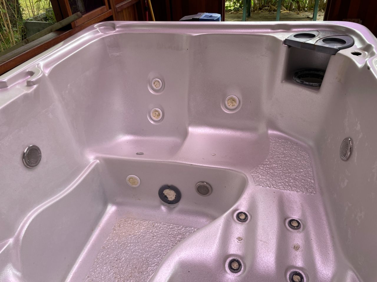

Ensuite je vais passer à la cuve, soit, dans un premier temps, insuffler de la mousse expansive dans tous les orifices.
Question : Il y a-t-il une mousse particulière à employer ? Sachant que je compte peaufiner avec du mastic d'étanchéité spécial aquarium, et mettre une bâche pour bassin.
Merci, pour vos conseils, je compte sur vous...

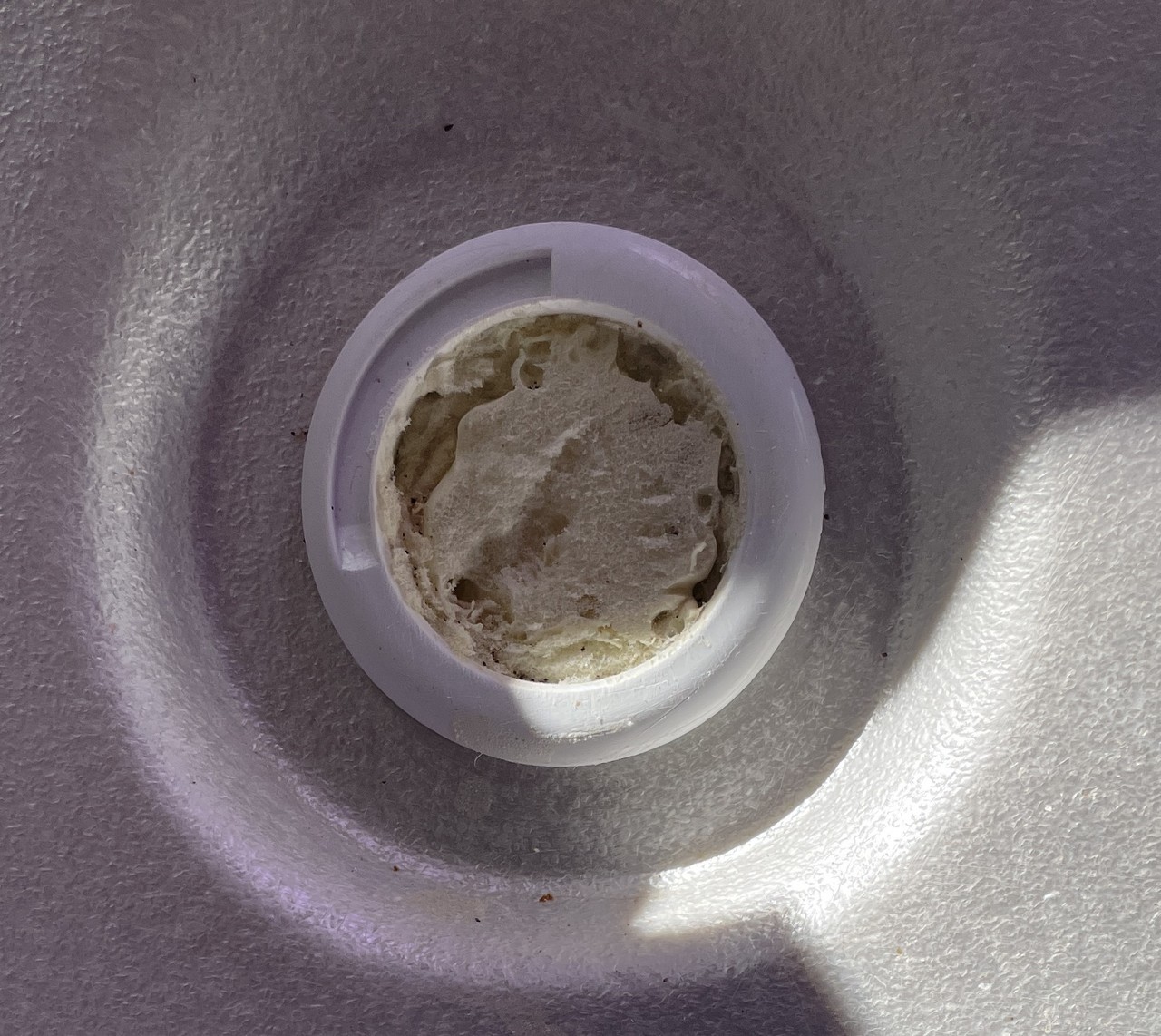

Bouchage des orifices à la mousse expansive (je suis bien conscient que ce n'est pas ça qui va étanchéifier la coque) :
Par contre je ne sais pas encore quel produit je vais mettre, époxy ou silicone. ?
Sachant qu'à la vue du bassin, ce sera plus simple de finaliser en appliquant des bandes de fibre de verre, qu'une bâche, même fine d'EPDM. Du moins c'est ce que je pense. Me trompais-je ?
Qu'en pensez-vous ?
Edit: je continuerais avec du mastic Silicone

- Boucher tous les orifices avec de la mousse expansive.
- Etanchéifier ces orifices avec un produit type SIKASIL Pool
- Parfaire l'étanchéité avec de la fibre de verre.
Qu'en pensez vous ?

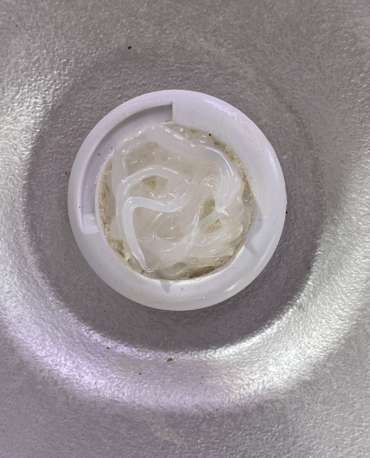

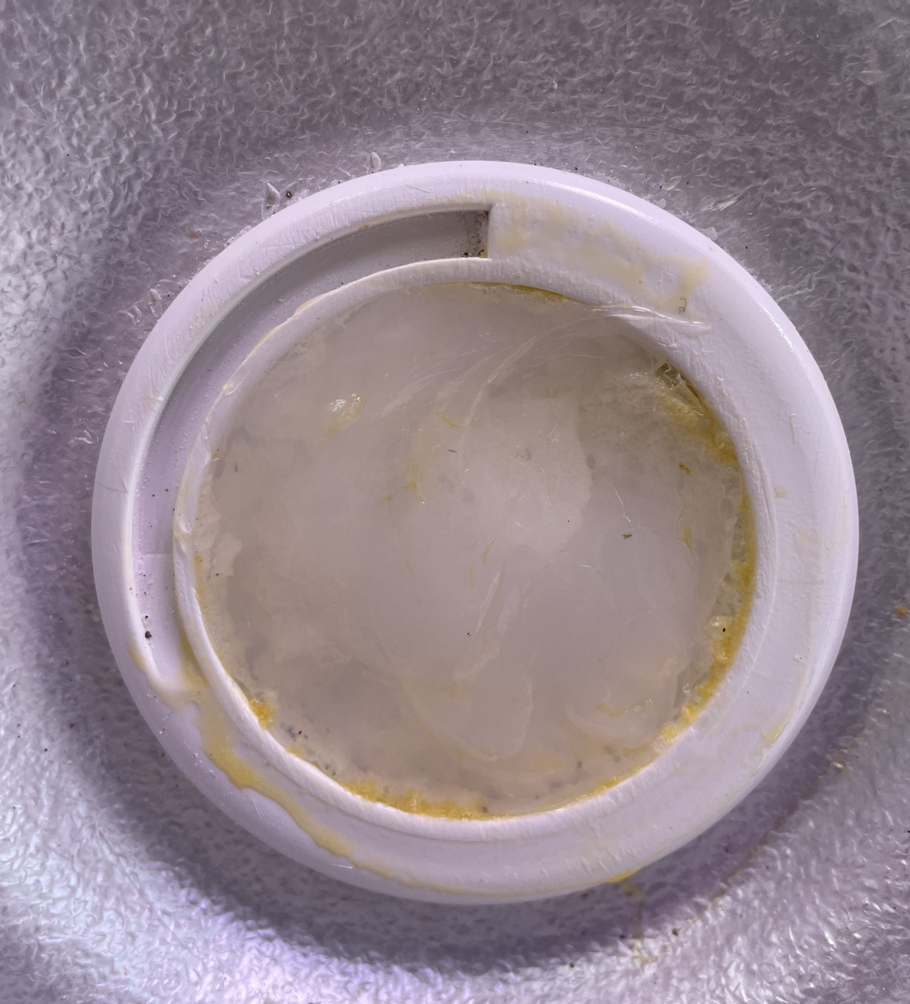

Chantier prêt pour la pose du mastic silicone. Surplus de mousse, enlevé, ponçage.
 Pose du silicone, finition au doigt "mouillé" avec du paic citron, d'où cette couleur jaunâtre.
