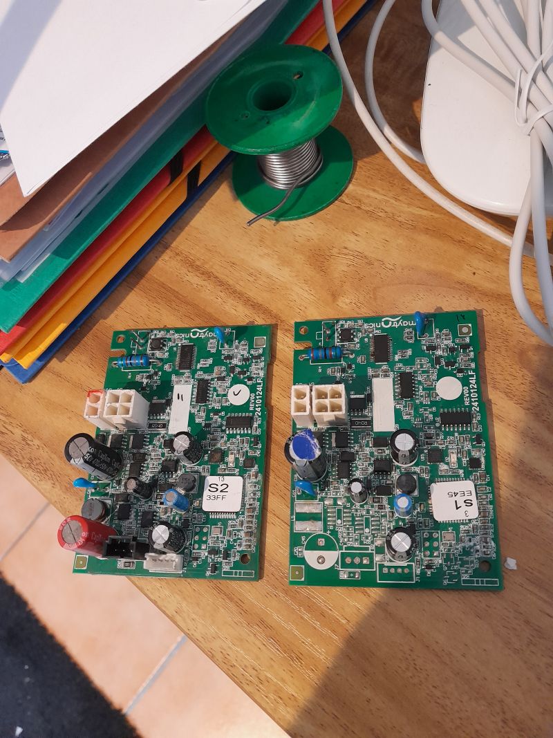

J'ai un carte 2410124LF rev00 S1 EE45 sur mon robot pool style dolphin qui fait mettre en sécurité l'alimentation 29v dès qu'on la lance > que peut il se passer > court circuit - avez vous déja eu cela ? quel composant incriminé ?
J'ai un second robot  pour pièces avec la carte 2410124LF rev00 S2 33FF dolphin Z1B , quand je mets la carte sur le premier robot pool style hors de l'eau la turbine se met en route  sans pb, mais le moteur de déplacement ne se lance pas . Est ce lié au fait que la résistance de l'eau sur la turbine n'est pas présente et qu'il se met en sécurité ou devrait il quand même lancer le moteur d'avancement SVP ?
Je me permets de poser cette question avant de tout remonter pour essai en en piscine , d'autre part y a t il possibilité de mettre la carte du Z1B dans le poll style , le cycle de fonctionnement sera t il compatible ?
Merci d'avance pour vos commentaires et éclairages
Bonne journée[img]no[/img]
Dept : Corse
Jean-PI
Attention: WARNING !!! les deux cartes ne sont pas compatibles et ne vont pas sur le même robot!!!
Celle de gauche est uniquement dédiée auX S200/S300 et compatibles
celle de droite que pour les S100 ou compatibles
Le micrologiciel interne ne gère pas les mêmes composants, ni les mêmes fonctionnalités
Dans celle de gauche, il faut impérativement un servo-moteur alors que sur celle de droite : NON.
Et si il n'y a pas de servo moteur ou moteur Servo défectueux, la carte sait gérer cela.
Donc pas interchangeables, ni compatibles...
Et pour le PB de l'alim 29v qui se met en sécurité, c'est que la carte est tout simplement HS et en Court-Circuit= remplacement obligatoire.
Non dépannable car le fabricant ne fournit pas les schémas et  en plus ce sont des composants CMS, voir mini SMS.
Sans matériel spécifique: microscope numérique/pistolet à air chaud, etc... On oublie, pas rentable...
MP si besoin...
Cdlt,  Riri

En principe non, c'est un des rares moteurs, celui de traction qui doit fonctionner immédiatement en mode autonome. Mais s'il n'y a pas de consommation détectée par la carte au bout de quelques temps, la carte va s'arrêter et se mettre en sécurité.
A contrario, si la carte en question ne fourni pas le 24v, ben le moteur ne tournera pas.
ça arrive quand la carte est en panne.
Tu a acheté sur Leboncoin ?
Bonjour, non, fort heureusement pas acheté, j'en avais un second (Z1B)récupéré en déchetterie donc j'essaie d'adapter. Sur la carte Z1B (S2), quand on la met sous tension la turbine s'active le serv moteur aussi mais rien coté déplacement du robot, pas de 24v sur connecteur carte. Si je comprends bien si la carte sait gérer le servo moteur absent ou défectueux alors elle doit pouvoir piloter le S100 qui n'en a pas pour le reste tout semble identique moteur turbine et chenilles. Merci d'avance. Bonne journée. Difficile de trouver une carte avec la certitude qu'elle fonctionne sur le net !!!

Mon Dolphin E-30 a pris l'eau pendant trois jours. Après un séchage complet et un nettoyage de la carte électronique (référence : 2410124LF, étiquette : S2 33FF), tout fonctionne, sauf la commande du moteur des chenilles.
Le moteur a été testé indépendamment et fonctionne correctement. Le MOSFET de la partie commande du moteur des chenilles semble également opérationnel.
Pensez-vous que le contrôleur puisse être en cause ? Est-ce une panne courante sur cette carte ? Est-elle réparable ?
Merci d'avance pour vos conseils !

Oui, à partir du moment que la carte à pris l'eau, il y a de forts risques qu'elle soit endommagée.
Là, pas de choix, il faut la remplacer

Bonsoir, je vous remercie pour votre retour. Le DRV8840 semble être le composant qui pilote le moteur des chenilles; il semble être potentiellement le coupable; auriez-vous déjà rencontré ce problème? Merci d'avance.
Dept : Alpes Maritimes
Ancienneté : moins d'1m
gunterpiscine
Oui, c'est bien lui qui pilote le moteur de traction.
Tu peux essayer de le remplacer.
Juste à faire attention, le circuit imprimé est multi couches, s'il a cramé et que certaines pistes dans le sandwich ont été endommagées, le remplacement peut-être hasardeux.
Fais nous un retour
