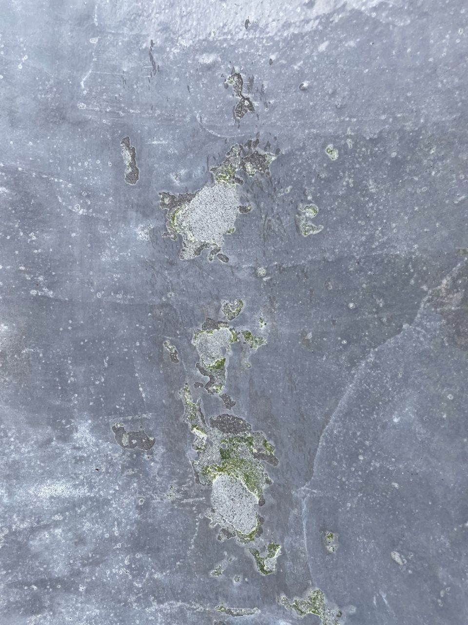

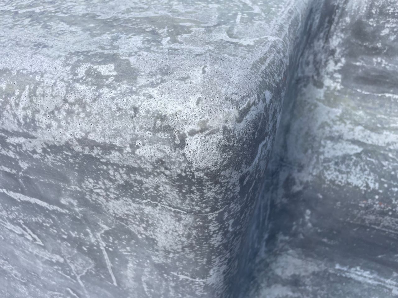

Je suis nouveau sur le forum et je viens pour partager mon problème et, je l'espère, trouver des solutions.
Il y a 3 ans j'ai fait construire chez moi, en Haute-Savoie, une piscine Diffazur avec un revêtement silico-marbreux (Crystalroc). Tout se passait bien jusqu'à la fin de l'été dernier (08/24). L'eau est devenue incontrôlable, le Ph montait à des valeurs comprisent entre 8,5 et 9. Impossible de le redescendre durablement. Après avoir corrigé avec de l'acide, l'eau revenait en quelques jours à Ph8,5 - 9. Evidemment l'eau devenait verte, trouble, laiteuse et irrécupérable.
J'ai décidé de vidanger et de repartir avec de l'eau propre, ça a duré 2-3 semaine avant qu'elle retourne... et je n'ai jamais pu descendre le Ph à 8. J'ai remarqué que lorsque je brossais les paroies de la piscine un nuage blanc se dégageait dans l'eau et que le revêtement commençait à sérieusement devenir poreux.
J'ai contacté Diffazur qui a envoyé une personne constater. Il a analysé l'eau de la piscine mais n'a rien trouvé. Il a ensuite analysé notre eau de remplissage (robinet) et en avait conclu à un taux de chlore beaucoup trop élevé et bien supérieur à la normale.
Cela nous avait particulièrement inquiété pour des raisons de santé car nous buvons l'eau du robinet. Nous avons donc aussitôt contacté notre fournisseur d'eau (Thonon Agglomération) qui a envoyé un agent le lendemain pour analyser l'eau. L'eau était parfaitement normale. Il nous a expliqué qu'il était impossible que le taux de chlore change autant en une journée. Et que si le niveau de chlore avait été celui mesuré nous l'aurions tout de suite senti au nez. L'analyse devait être mauvaise et n'explique donc pas notre problème.
Malgré le froid de l'hiver, l'eau est impossible à maîtriser. Évidemment j'ai bien utilisé des produits d'hivernage, respecter les temps de filtration, les taux de brome, TAC, etc...
Mon explication est que le revêtement est très sensible au Ph de l'eau et que lorsqu'il est inférieur à 9 le revêtement se dissout dans l'eau et fait remonter le PH et le TAC. C'est les minéraux en suspension qui lorsque je brosse les paroies génèrerait ces nuages blanc dans l'eau.
J'aimerais comprendre ce qui se passe. Diffazur ne m'aide pas beaucoup à part me faire des devis pour un diffuseur d'acide automatique (ce qui serait à mon avis catastrophique) ou des nettoyages à l'acide des paroies. Mettre 40k€ dans une piscine et pouvoir l'utiliser que 2,5 ans, ça me paraît aberrant.
Je pensais faire appel à un expert piscine, est-ce que vous pensez qu'il pourra nous aider ?
Est-ce que selon vous mon analyse est bonne ?
Quelles seraient à votre avis nos solutions pour pouvoir à nouveau utiliser notre piscine ?
D'autre part, et même si cela n'a certainement rien à voir avec notre problème principal, suite à la vidange du bassin nous avons constaté un défaut qui date de la fabrication de la piscine. Nous le sentions sous nos pieds lors des baignades mais n'avions jamais vu à quoi cela ressemblait. Ça ne me semble pas être normal. Qu'en pensez-vous ?
D'avance merci pour votre aide.
Jérôme

Jero74 ici ça ressemble à une dissolution d'un ou de plusieurs composaznts du "plaster" qui entraine une augmentation du pH
parmi les posibilités initiales :
une eau de remplissage avec un TH très bas à l'origine- disons < 10 °f (100 ppm Caco3) - mais peu probable en haute savoie
un plaster qui se délite pour une raison ou pour une autre avec CaCO3 qui se dissous dans l'eau..
je penche pour cette deuxième possibiité vu les poussières au brossage
quid des mesures de TAC et de TH ?

l’attaque de l’enduit silico-marbreux d’une piscine par une eau agressive peut augmenter à la fois le TAC et le pH.
Un enduit silico-marbreux est constitué principalement de marbre broyé (carbonate de calcium, CaCO₃ ) et d’un liant (souvent cimentaire ). Lorsque l’eau est agressive (c’est-à-dire sous-saturée en calcium et/ou bicarbonates, souvent avec un pH et un TAC faibles ), elle cherche à se rééquilibrer chimiquement en dissolvant le carbonate de calcium de l’enduit.
Cela donne une réaction du type : CaCO₃ (solide ) + CO₂ + H₂O → Ca²⁺ + 2HCO₃⁻
Conséquences sur l’eau de la piscine :
Augmentation du TAC :
La dissolution libère des bicarbonates (HCO₃⁻ ) dans l’eau, ce qui fait augmenter le TAC, qui mesure principalement les bicarbonates.
Augmentation du pH :
Les bicarbonates jouent un rôle tampon, et leur présence stabilise ou fait légèrement monter le pH. En outre, si l’attaque est prolongée, elle peut relâcher d'autres composants basiques (hydroxydes, notamment s’il y a du ciment ), ce qui pousse encore davantage le pH à la hausse.
Problèmes associés
Dégradation esthétique et structurelle de l’enduit (aspect rugueux, blanchiment, zones érodées ).
Équilibre de l’eau perturbé, avec un TAC et un pH qui deviennent difficiles à contrôler.
Dixit ChatGPT (communément surnommé le félidé flatulent ), si les intelligences artificielles ne sont pas encore réellement intelligentes en revanche elles sont de gigamoteurs de recherche et de synthèse.
Donc vous êtes dans un cercle vicieux, la solution que j'envisage comme dit plus haut est de monter le tH pour briser la spirale d’agressivité de l'eau, puis une injection d'acide Chlorhydrique pour diminuer le TAC et le pH.

Bonjour, merci pour les conseils. Je vais essayer cela ! Il faudrait donc que je trouve du Th+, c'est bien cela ? A combien faudrait-il que je le fasse monter sachant que je partirai de 300ppm ? Et ensuite je corrigerai le Ph avec l'acide chlorhydrique ce qui aura pour effet de faire baisser le tH, le TAC et le pH, c'est bien ça ?
Et pour mon revêtement qui devient tout poreux qu'est ce qu'il faudrait je fasse ? C'est un devenu un vrai nid à algues... Diffazur me proposait un nettoyage à l'acide, est ce que ça remettra propre le revêtement ? J'envisageait une solution Aquabright (résine epoxy + projection de granulés de plastique fondu), j'ai reçu un devis de 20k€... Ca fait un peu cher pour un piscine qui a à peine 3 ans.
Je me demande si le bon compromis n'est pas simplement que je dépose une résine epoxy (par ex. Revetpool). Cela m'éviterait ces problème de dissolution du revêtement, ça me boucherait tous les porosités qui se sont créées et ça me simplifierait le nettoyage.

Bonjour, votre revetement presente le symptôme normal d'un revêtement diffazur taché et rongé rendu rugueux , par la régulation de PH moins , cela en a été pareil pour moi
le principe est simple
c'est le chien qui se mord la queue
le crystalroc fait monter le PH,
alors votre régulateur envoi du PH moins pour faire descendre

Bonjour, c'est exactement ce qu'il m'arrive ! Au bout de combien d'années en êtes vous arrivé là? 3 ans ça paraît rapide non ? D'ailleurs je suis déja au brome et malgré tout avec un Ph de 9 c'est inefficace.
Ce qui m'empêche de me baigner aujourd'hui ce ne sont pas les taches sur le revêtement c'est surtout que je vois pas ma main plongée sous 10cm d'eau
Et la peinture vous devez la refaire tout les combien d'année ?
Merci et bonne soirée.
ahunuivoile a écrit:Bonjour, votre revetement presente  le symptôme normal d'un revêtement diffazur  taché et rongé rendu rugueux , par  la régulation de PH moins , cela en a été pareil pour moi
mais  l'acide dissous le crystalroc  et le PH remonte , donc  le regulateur envoi de PH moins pour faire baisser
et ainsi de suite ....
donc
videz , nettoyez au karcher , (ou une autre marque ça fonctionne aussi Biggrin) puis peignez soigneusement  2 ou 3 couches  d'une bonne peinture spéciale piscine     et passez au brome   car avec le brome , vous n'aurez plus besoin  de réguler la PH ,  ou seulement tres peu  , et en plus avec le brome  pas d'effet de saturation de stabilisant    bonne baignade   cdlt
enfin  sachez  que des taches de revetement, des feuilles ,  n'empechent pas la baignade !!

Dès que j'ai un moment je vais vidanger et suivre vos préconisations qui ont l'air d'être confirmées par l'IA. J'ai du mal à trouvé du Th + par contre... pensez-vous que je pourrais le remplacer par du TAC+ ?
La méthode de correction par dilution et petite touche  ressemble à ce que je faisais.

Avec un ph de 9 le calcaire du marbre et du ciment ne reste pas dissous dans l'eau, il se solidifie et rend l'eau laiteuse.
Hello, en effet c'est exactement cet aspect laiteux que je constate avant que l'eau devienne verte.
