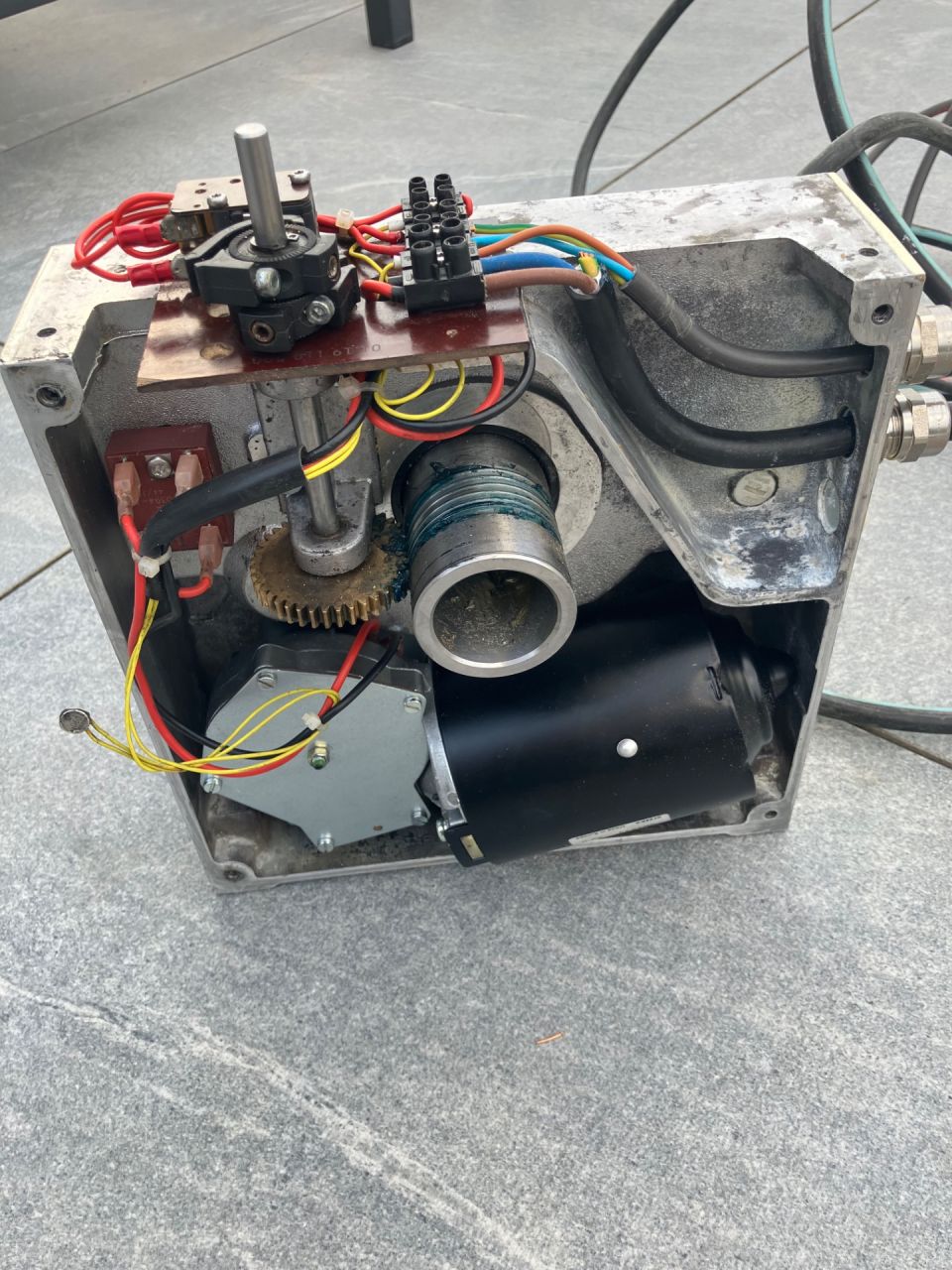

Ma motorisation est une DEL en coffre sec (250 Nm). A chaque fois, cela commence par une perte des fins de course : le volet disparait sous le caillebotis. Le remplacement du moteur d'origine a été pris sous garantie, car juste 2 ans après la pose. Cela a tenu 3 ans, puis rebelote. Là, ce sont les contacteurs qui ont été changés. 3 ans après, nouveau problème. Le pisciniste ne veut plus intervenir, j'ai donc réparé moi même. J'ai remplacé le moteur électrique, les FDC, le câblage, la visserie, les presses-étoupes, avec du matériel en inox, graissage, réglage des jeux.
C'est reparti, il fonctionne même mieux qu'à neuf. Désormais, en hiver, je déposerai le tout pour une révision annuelle et un stockage au sec (j'ai monté des prises à cet effet). C'est sans doute la seule solution pour espérer prolonger la durée de vie de ces engins.
Je vous poste la photo de l'engin en cours de remontage.
