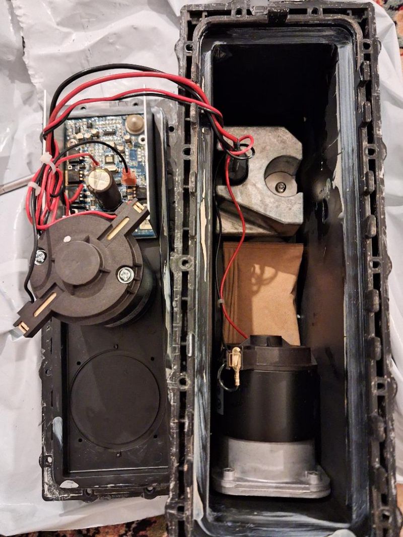

Ouvres ton bloc moteur et postes quelques photos de l'intérieur et de ton moteur.

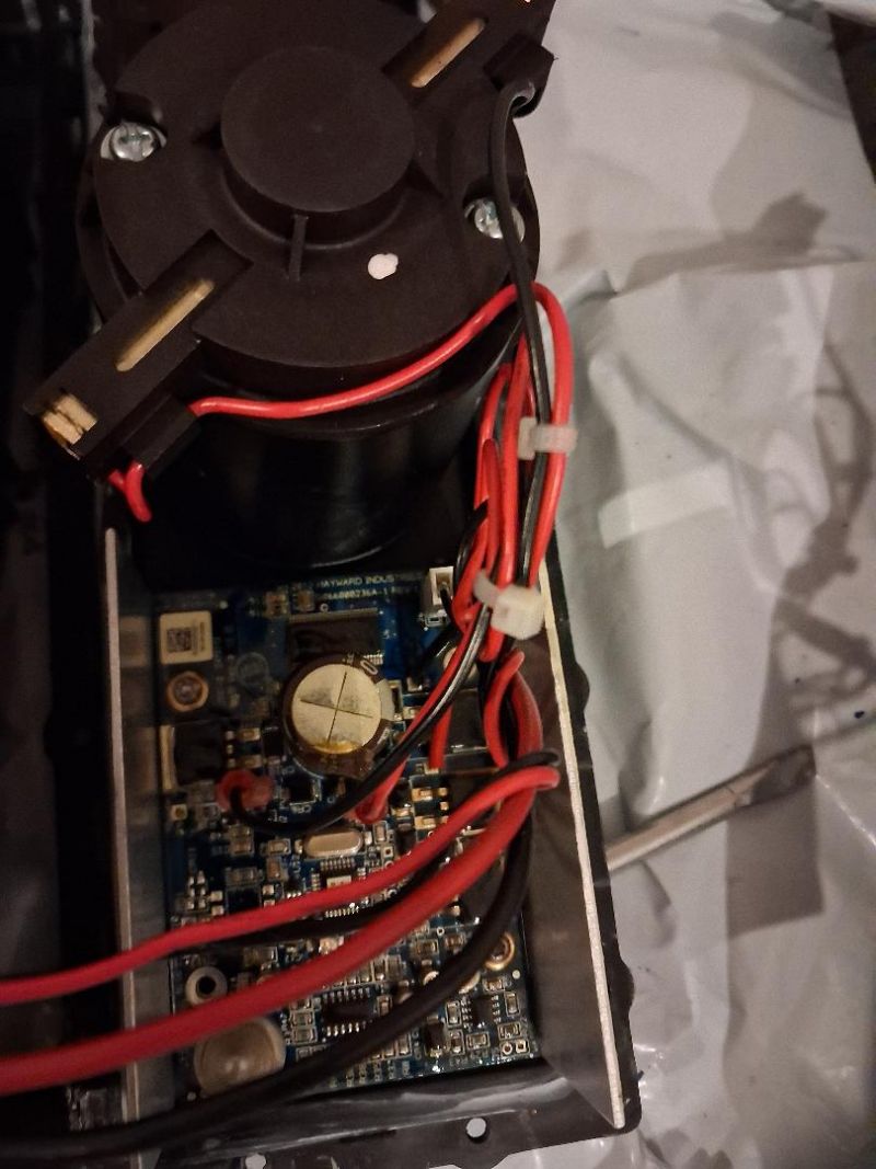

Merci Riri,

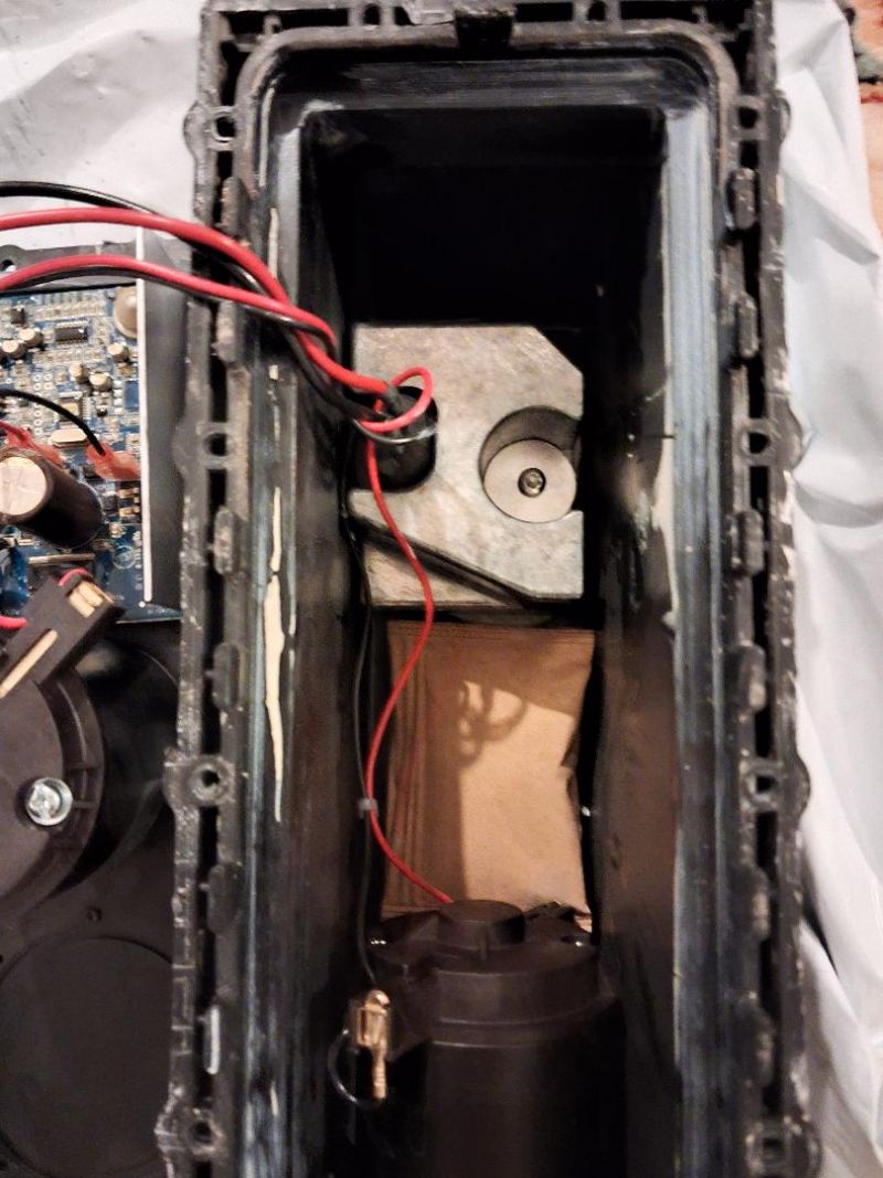

j'ai ouvert le bloc, qui n'a pas l'air d'avoir souffert d'infiltration, malgré aucun joint (mais du bord à bord). Je joins des photos. je suis sceptique sur la marche à suivre.
Cordialmeent
Ta prochaine étape va être de dévisser le gros écrou, démonter le moteur de turbine.
Puis voir l'état du rotor, roulements, joints spi et charbons

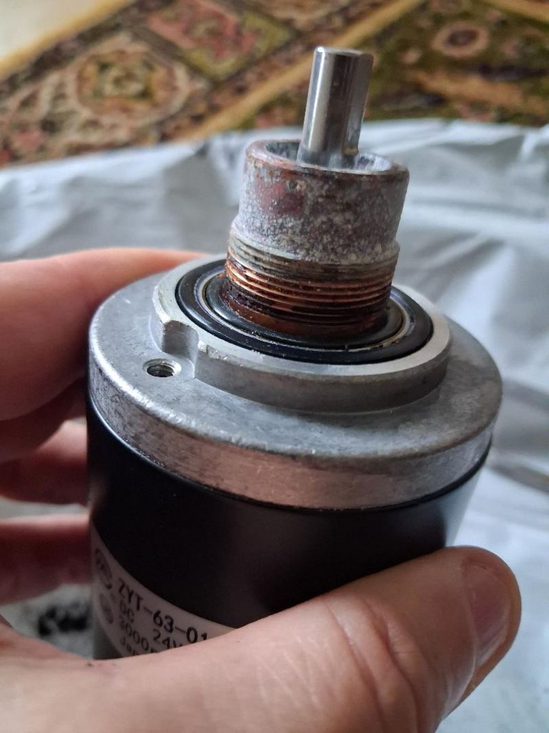

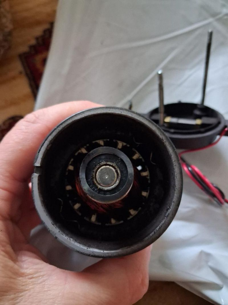

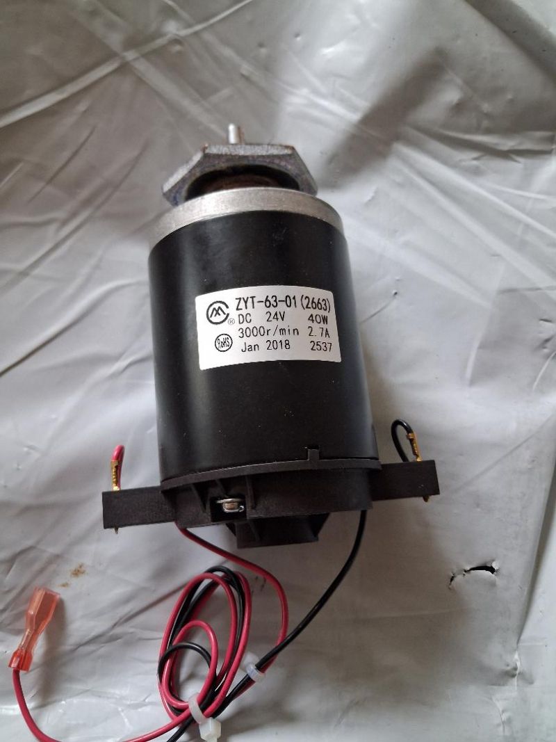

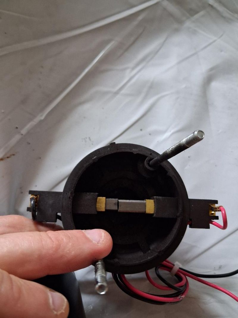

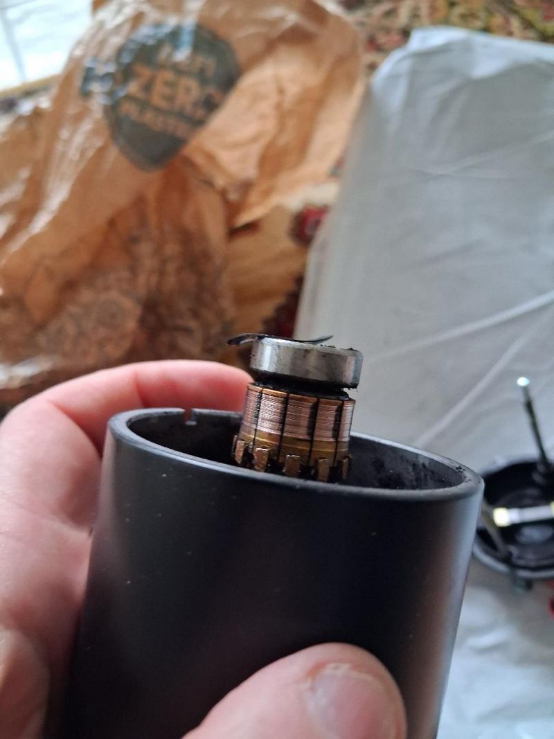

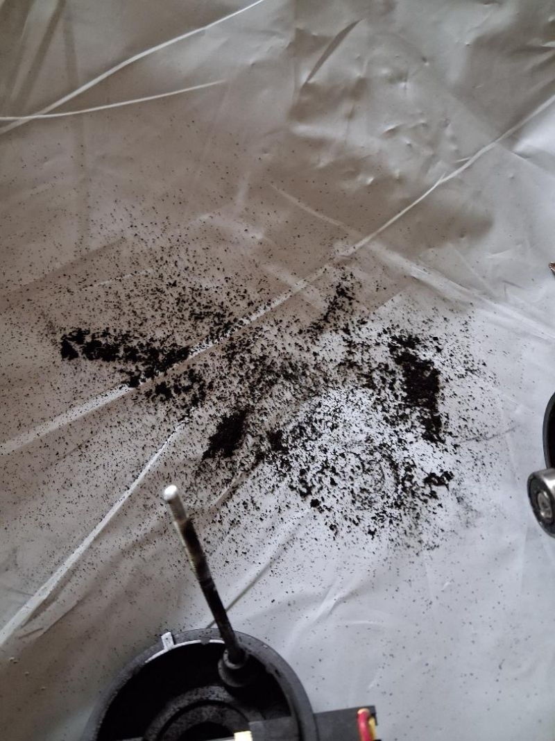

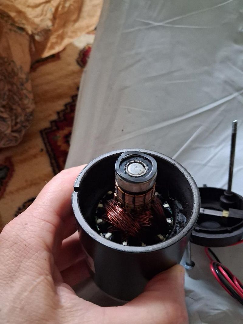

Bonjour, j'ai réussi à desserrer l'écrou et à enlever le moteur de l'hélice. comment tester ce qui ne va pas? les charbons ont l'air corrects (même si on retrouve une grande quantité de poudre de charbon dans le moteur)
Fais attention à la rondelle whasher, celle que l'on voit sur le roulement. (la mettre de côté et pas la perdre)
Là , il faut :
- Remplacer les joints Spi qui sont dans la cage supérieure du moteur
- Vérifier l'état des roulements et bien souvent les remplacer
- Remplacer les charbons
- re-aleser le rotor et nettoyer les interstices.

les joints ont l'air corrects, les charbons suffisent, le test électrique du rotor est OK.je n'arrive pas à tester la bobine, et un roulement a l'air fatigué. bref, je m'oriente à voir comment remplacer les roulements

Après, il y a le moteur de traction, il faut espérer qu'il fonctionne sur une des photos on voit le moteur de traction, qui lui aussi est réparable.
mais si la carte de gestion est défectueuse = choux blanc.

Mets des photos de l'intérieur du bloc moteur.

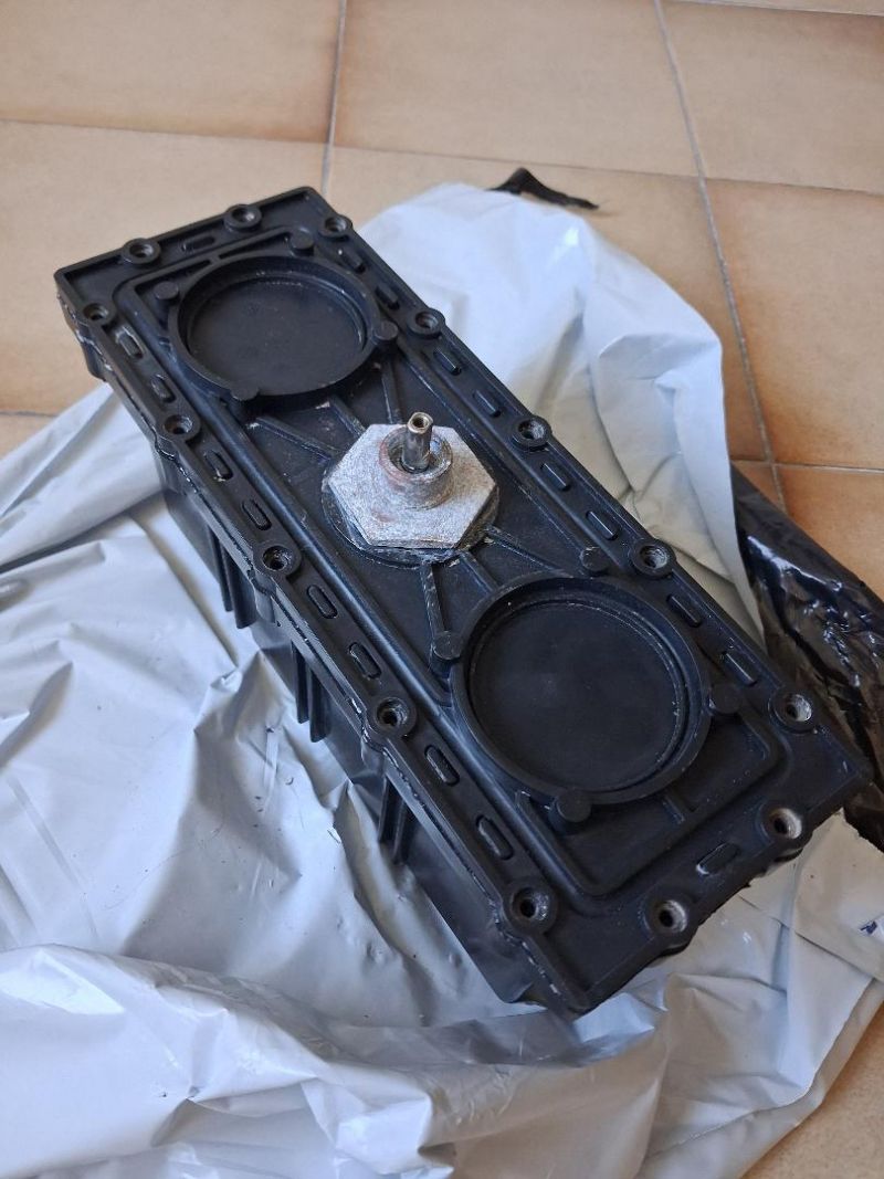

1- Le joint principal du couvercle du boîtier moteur de forme rectangulaire et de section carrée c'est distandu après démontage ( bizarre ) et est a présent plus grand d' environ 1 cm . Son remontage est a présent impossible .
2- Impossible de desserrer l' écrou de 45 mm du moteur de la turbine avec la clé à griffe et moteur tourne dès que je tente de desserrer de quelques mm l' écrou. L' ensemble semble bien serré.
Mad et je ne peux mesurer et commander son ou ses joint"s" torique.
3- Le moteur des rouleaux a été déposé. Les deux joints toriques semblent de dimensions 30 et 20 mm de section de 2 mm.
Je me permets de solliciter votre aide .
Avez vous des conseils et informations concernant la dépose du moteur turbine ainsi que les dimensions des joints. Quelqu'un d' entre vous a t il réussit à prendre ces mesures ?
