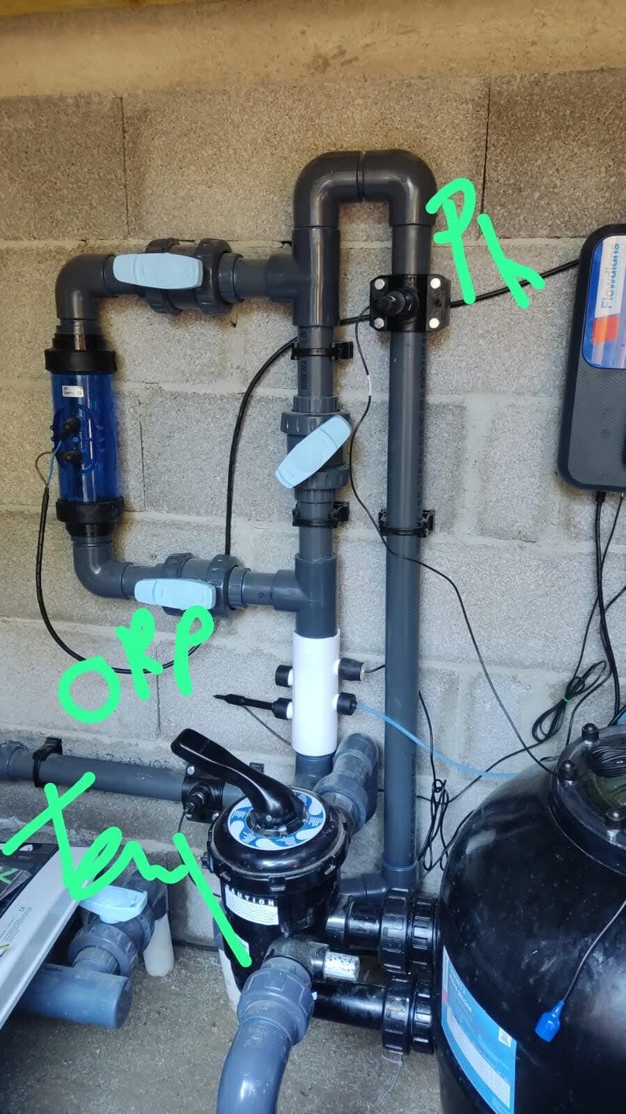

Pour rentrer dans le vif du sujet, je viens de faire construire une piscine et elle vient d'être mise en route par le pisciniste qui ne semble pas très porté sur la domotique.
En gros le bassin est traité grâce à un Hydrasalt connect pro, autonome et asservi a un pool command de chez solem.
J'ai une application (flowdians ou MyIndygo) qui permettent de rajouter l'horloge connectée pool command, afin de lui dire via l'application même à distance, de se mettre en filtration auto ou non, d'allumer le spot, d'activer le traitement etc etc...
Là où c'est un peu gênant, c'est que cette application est censé afficher température/ph/redox mesuré par mes équipements, de façon à ne plus avoir à aller dans le local piscine trop régulièrement.
Et la.... Je n'ai que la température sur l'application !
Toutefois le Hydrasalt fonctionne, et remonte bien sur son affichage intégré, le mV de l'ORP, ainsi que le ph et la temp.
Le branchement est ainsi :

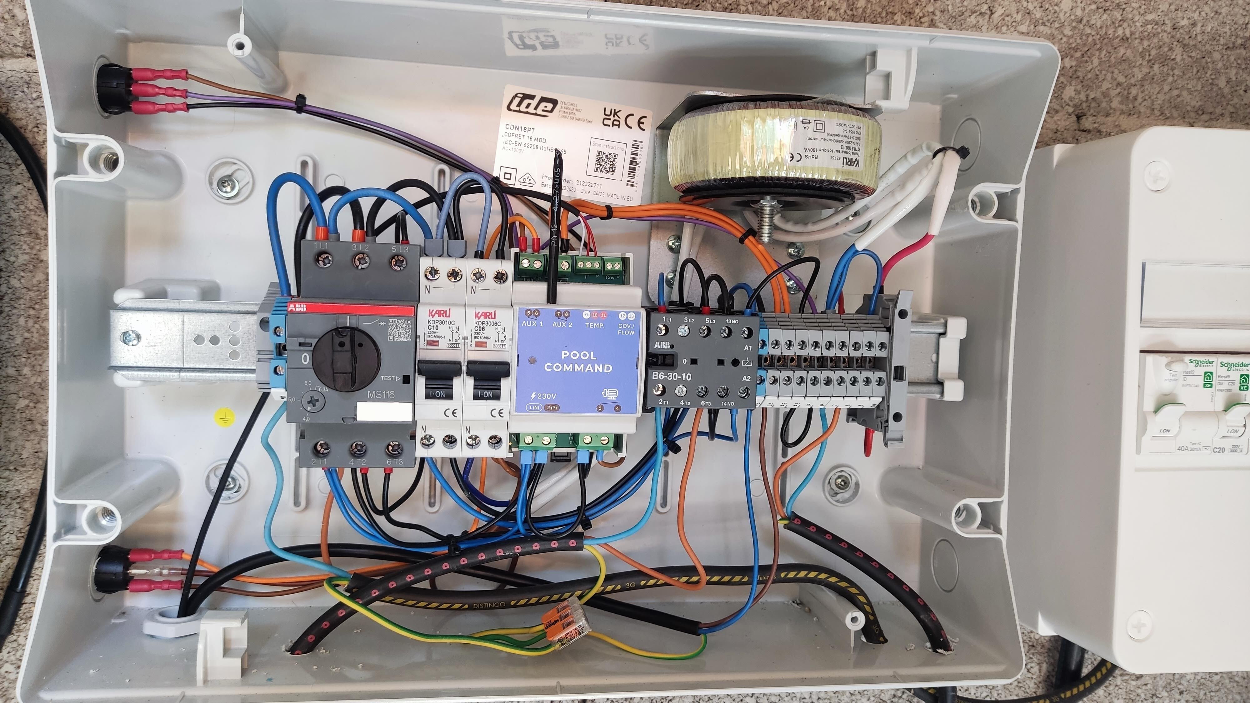

- Toutes les sondes (temp/ph/orp et électrolyse) sont branchées au Hydrasalt, et l'alimentation du Hydrasalt est reliée dans le coffret pool command.
- L'application s'appaire uniquement avec le pool command, (et non pas l'hydrasalt), et du coup je n'ai que les infos de température et pas ph/redox. (Le pool command a bien une sonde de température dédiée ce qui explique pourquoi j'ai cette info)

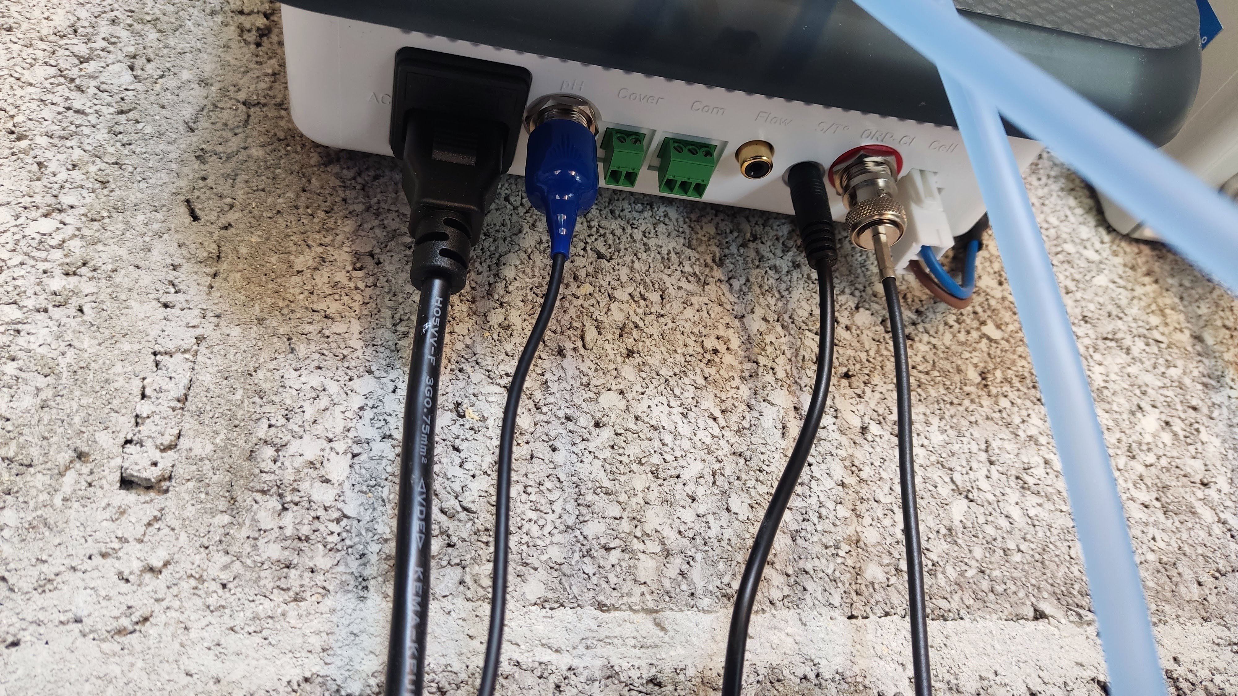

Ma question est la suivante, est-ce qu'il faut bancher les connecteurs vert "COM" sous le Hydrasalt vers des bornes dans le coffret pool command afin qu'il transmette les infos Ph/Redox et avoir la remontée d'info dans l'application flowdians/MyIndygo ?
Le pisciniste me dit que ce n'est pas faisable d'avoir c'est infos dans l'application, mais bon... Elle affiche ''non connecté'' a côté de ph et redox, donc je pense que c'est juste un petit truc a brancher

J'ai un pool command vs.
A ma connaissance celui communique en Bluetooth avec les electrolyseurs fabriqués par pool technologie.
J'en ai un rebadgé distributeur et je récupère bien taux de sel, ph et redox dans l'application, par contre la température provient de la sonde du pool command et non de electrolyseur.
Le porte sonde de l'electrolyseur doit être placé après la pompe à chaleur. Ainsi on peut placer celui de pool command avant la pac pour une gestion "intelligente" de la filtration.
Le pool command pilote aussi un spot couleur seamaid.

Bonjour Youdont,
As tu réglé ton problème d’affichage de l’ORP et du PH sur ton appli ? Si j’ai bien compris l’hydrasalt pro est un appareil pool technologie rebadgé en flowdians. Ils devraient donc normalement communiquer en Bluetooth comme chez Radeck…
