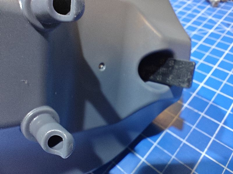

je ne sais pas si cest de bon conseil, j'ai pris le R1B seul modèle en 3/4 femelle sur le site.
J'ai dû limer la grande majorité des palettes de manière importante pour que ca passe, seul les 2 derniers morceaux visibles dans le pod ne sont que tres légèrement limés.
En tout cas ça le fait pour moi.

Autrement, un coup de DREMEL et on taille le plastique de la palette

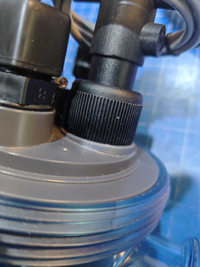

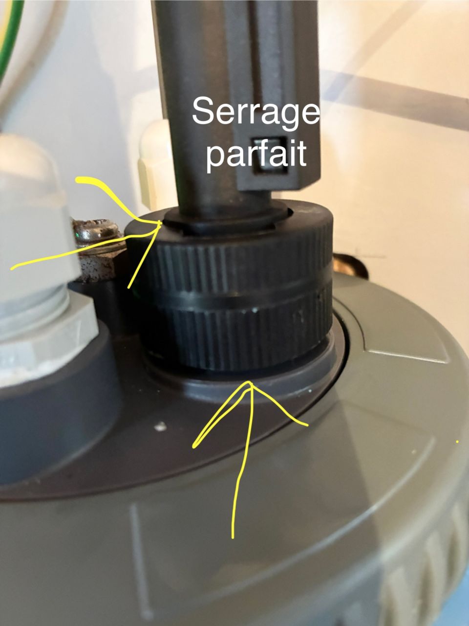

Moi aussi j’ai mis du temps à comprendre que le détecteur de débit de chez poolnet n’était pas vraiment adapté au Zelia pod.
J’ai dû couper le bas de la bague noir et enfin le joint appui correctement après serrage manuel. Plus de fuite à cet endroit.
Mais j’ai encore une fuite car si j’arrête ma pompe la nuit, la chambre du Zelia pod ce vide un peu et les sondes ne sont plus dans l’eau, pas top. ( piscine plus basse que le local)

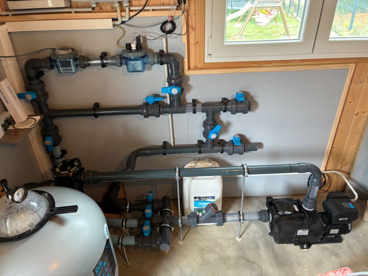

Oui bien sûr. Mais j’ai des fuites qui sont dures a détecter Sad
J’ai refais les raccords union entrée et sortie de pompe c’est déjà beaucoup mis. Mais j’ai toujours une petite bulle qui vient dans le pré filtre pompe à l’arrêt. Encore une histoire de Téflon.

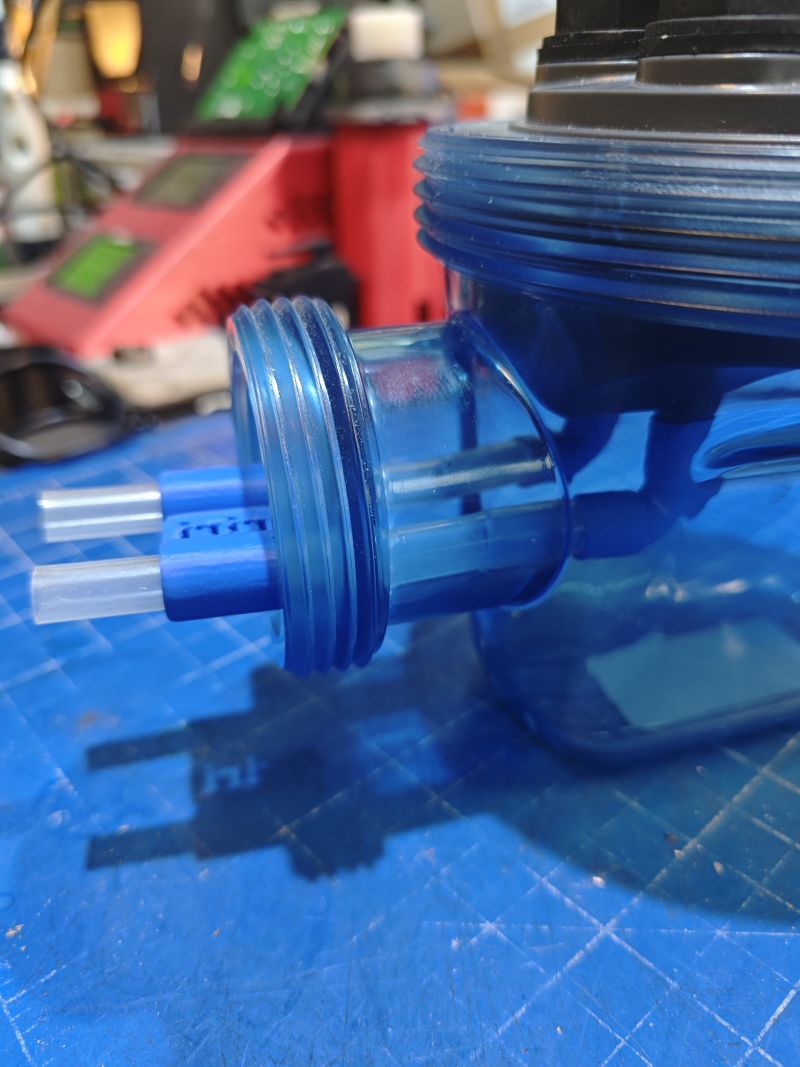

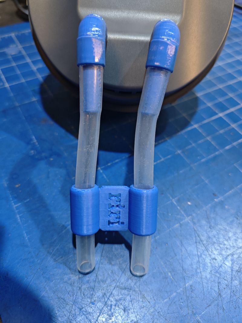

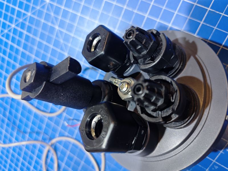

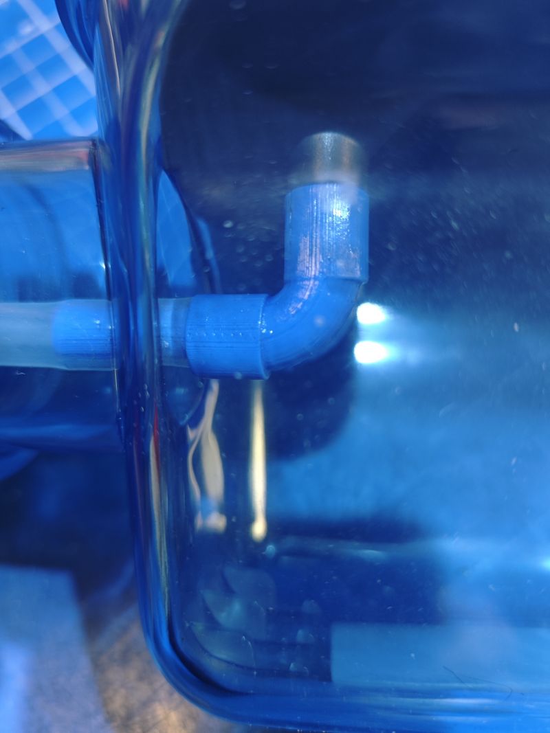

Petite évolution de mon Zelia Pod :
J'ai modifié au niveau des injecteurs de manière à qu'il n'y ait pas de reflux lorsque la pompe soit à l'arrêt et que sur certaines installations, il y ait injection.
En principe cela ne devrait pas être le cas si l'installation est bien faite et que l'injection soit gérée par la pompe de filtration.
Dans les versions 2, ils ont rajouté effectivement des petits tuyaux supplémentaires, mais dans la V1, il faut imprimer des coudes, autrement le tuyau en silicone se plie à crée une courbure qui empêche l'injection correctement.
Ici : 3 pièces en 3D fil ASA et 2 bouts de silicone et le tour est joué.
Comme quoi, les choses simples permettent d'upgrader une V1 en V2.

On est un peu hors sujet mais j'ai aussi un Zelia POD 2
Je sais pas si çà marche mais j'ai créé un album photo sur mon profil où on peut voir tout çà en image
A+
