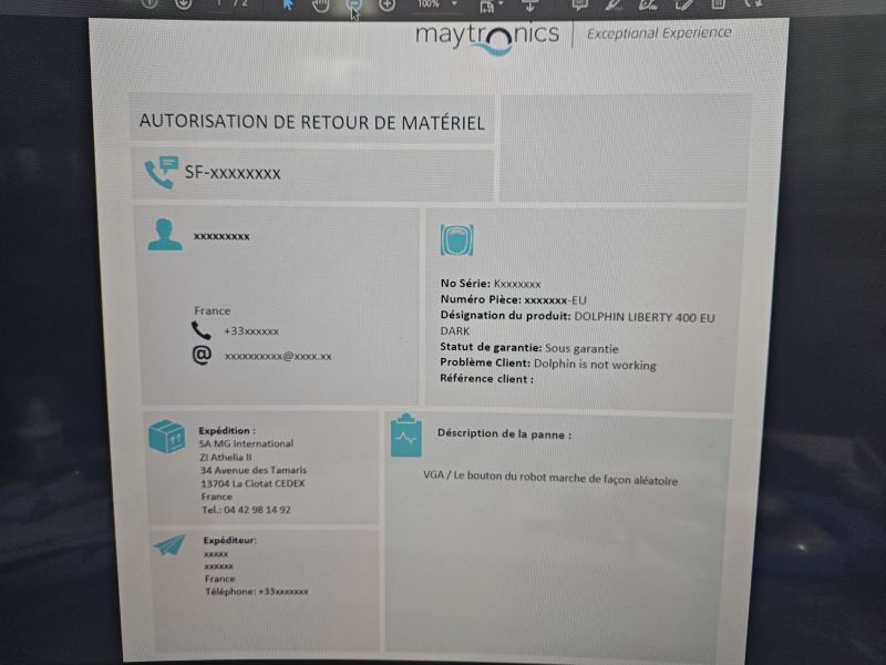

Donnes nouvelles, ça avance dur ce matin après mon coup de téléphone à Maytronics:
Gars super sympa, aimable qui m'a expliqué le processus SAV:
-Prise en charge de la réparation reçu en 15 min après consultation de l'historique des e-mails datant de début Juillet.
-Réception du bordereau de prise en charge 'je dois renvoyer le robot complet avec le bloc alim à induction).
Ce qui est bluffant, c'est qu'ils ont toutes les données du robot ainsi que la fin de garantie : 2027 !
-Enlèvement prévu cet après-midi par France Express, avec bordereau d'envoi fourni (confirmation reçue par e-mail).
Pour le moment, rien à redire....
Attendons la suite, mais là, ils remontent dans mon estime d'un seul coup .
A suivre

Robot enlevé par le transporteur mandaté par le fabricant Lundi dernier et  direction le SAV Maytronics.
J'ai du envoyer le robot complet.
Il ne voulaient pas simplement du bloc batterie défectueux et préféraient le tout avec le chargeur à induction.
Y'a plus qu'à attendre.
Temps de traitement estimé chez eux : 15 jours
Le plus surprenant, juste avec le numéro de série, ils ont tracé tout le parcours du LIBERTY et m'ont même confirmé qu'il était couvert par la garantie jusqu'à 2027.
Conclusion:   Riri = 0  / Fabricant = +1

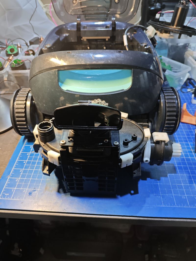

Hello à tous.
Petit feedback et quelques photos:

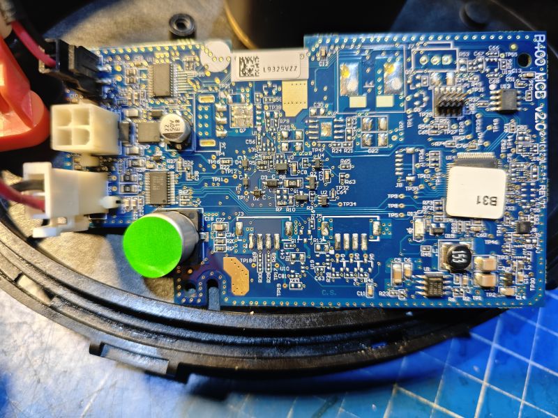

Comme on peut le voir, j'ai pas tardé à découvrir les entrailles de la bête.
Carte soignée, rien à redire.
Tiens, tiens...
ils utilisent exactement le même moule de bloc moteur que pour les séries S50/S100
Economies, économies

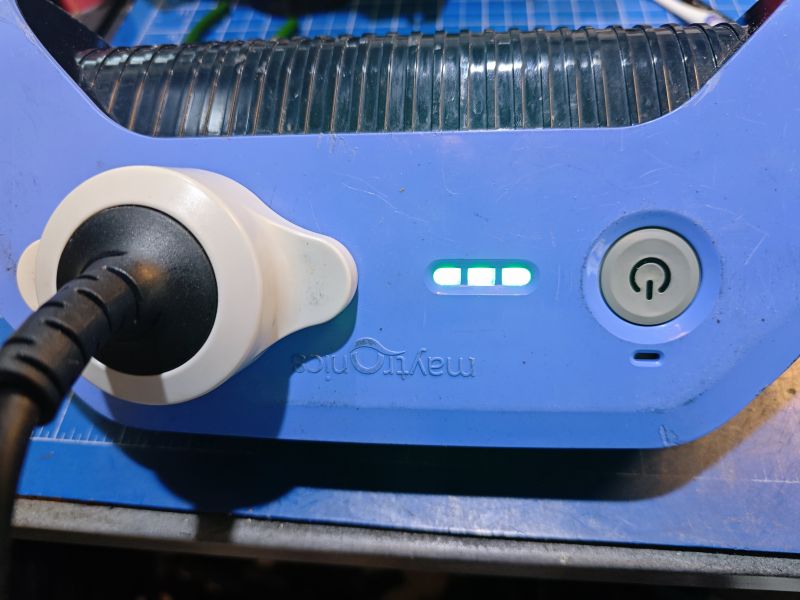

Et la partie bloc batterie avec le connecteur à induction aimanté : Bien vu

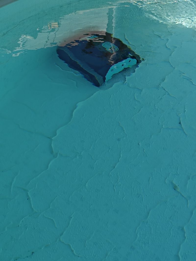

Et là, ben je fais le test du mode "ECO" : donc le robot est au fond de la piscine jusqu'à Vendredi
Le robot est sensé nettoyer tout seul durant la semaine sans y toucher.
Je suis St Thomas, on verra les résultats fin de semaine...
Oui, je sais, mon liner fait la gueule avec plein de plis au fond, mais c'est prévu pour la saison prochaine
Pour le moment je suis agréablement surpris.
A suivre...

Et une chose que j'ai appris (Merci à maytronics):
Ne jamais mettre en charge le liberty après son cycle de nettoyage.
La batterie et électronique de commande étant chaudes, si l'on met le chargeur à induction immédiatement après, il risque d'y avoir une élévation de température anormale et l'électronique peut lâcher.
C'est ce qui m'est arrivé dès le départ.
Donc, on le sort de l'eau, on le rince et on attend une bonne trentaine de minutes pour le mettre en charge.
