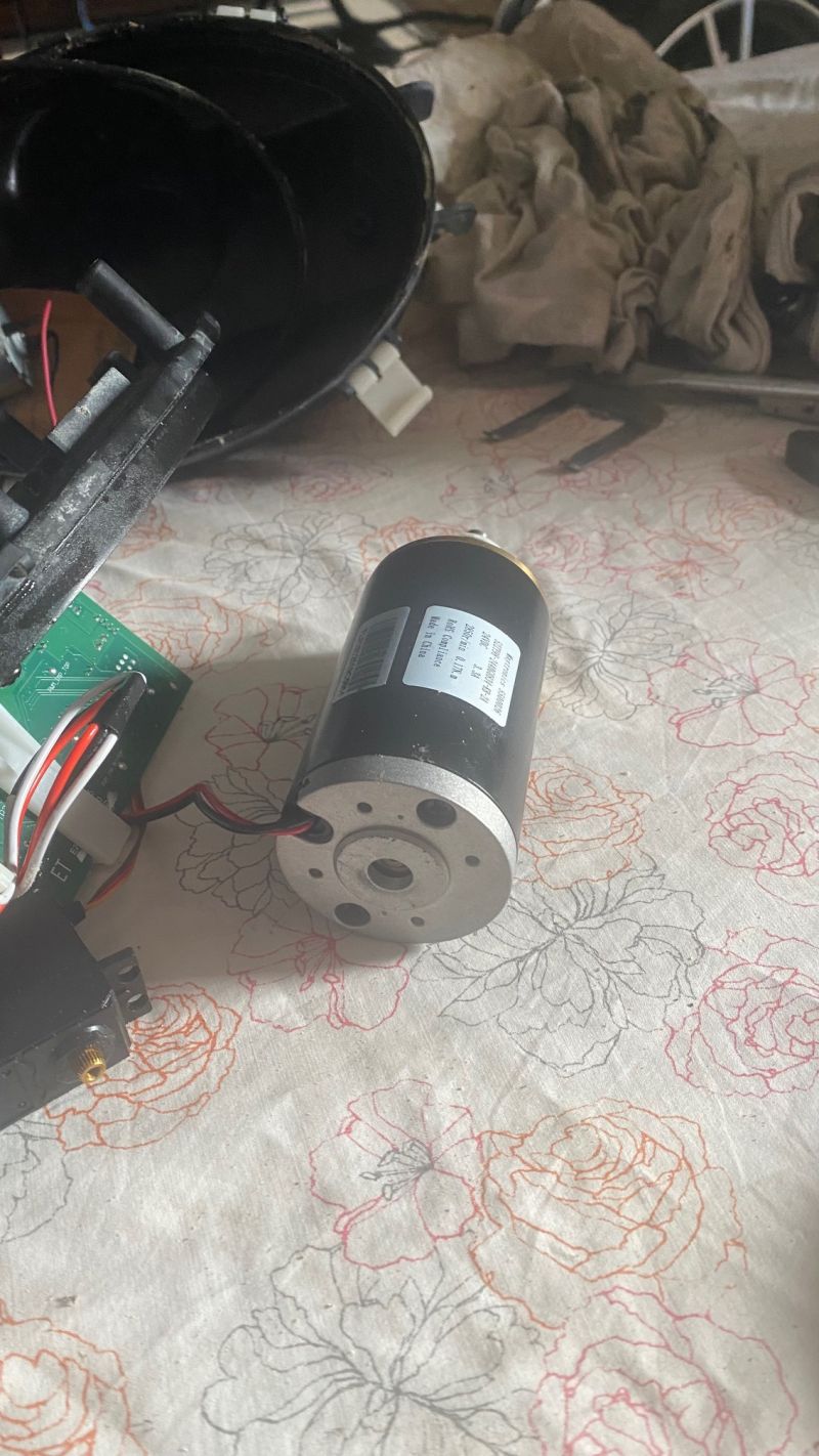

Je suis arrivé sur le forum car mon robot Dolphin S200 acheté en 2020 ne fonctionne plus normalement : Très petites avancées en avant et en arrière ; il ne traite quasiment plus rien.
j'ai compris au travers de vos échanges ( et de l'expérience de Riri ) qu'un bon entretien du robot s'imposait.

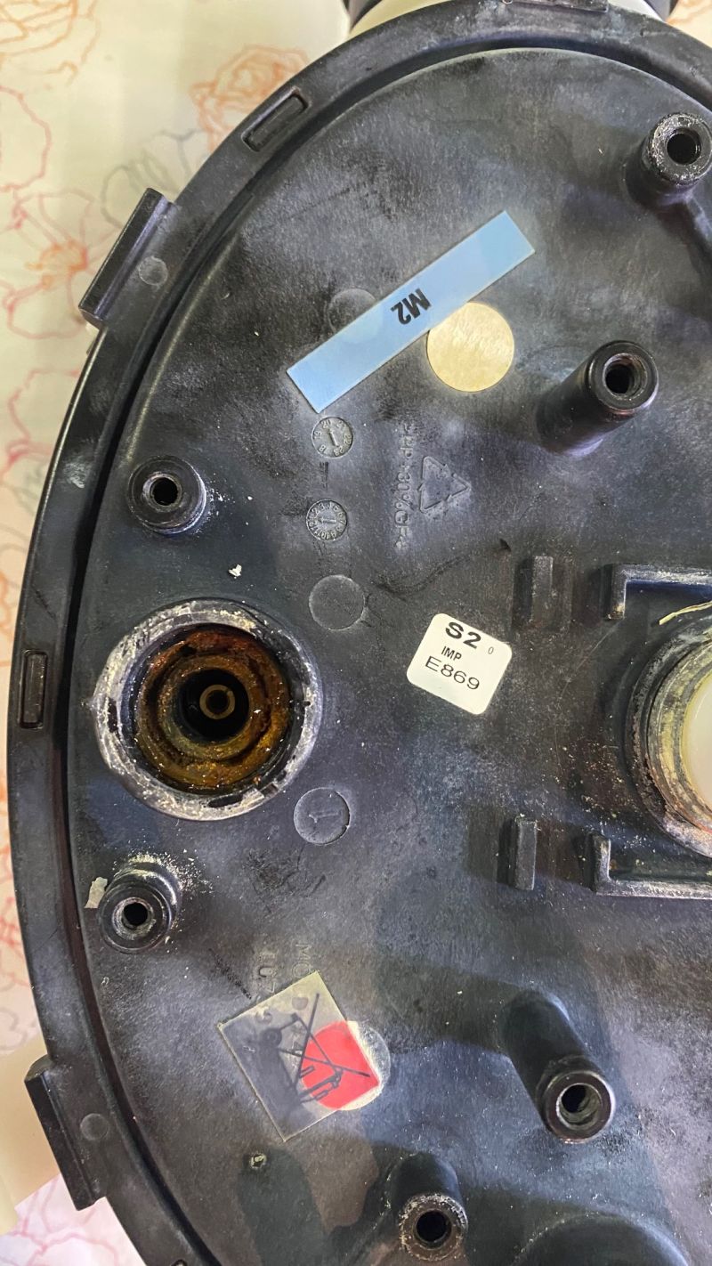

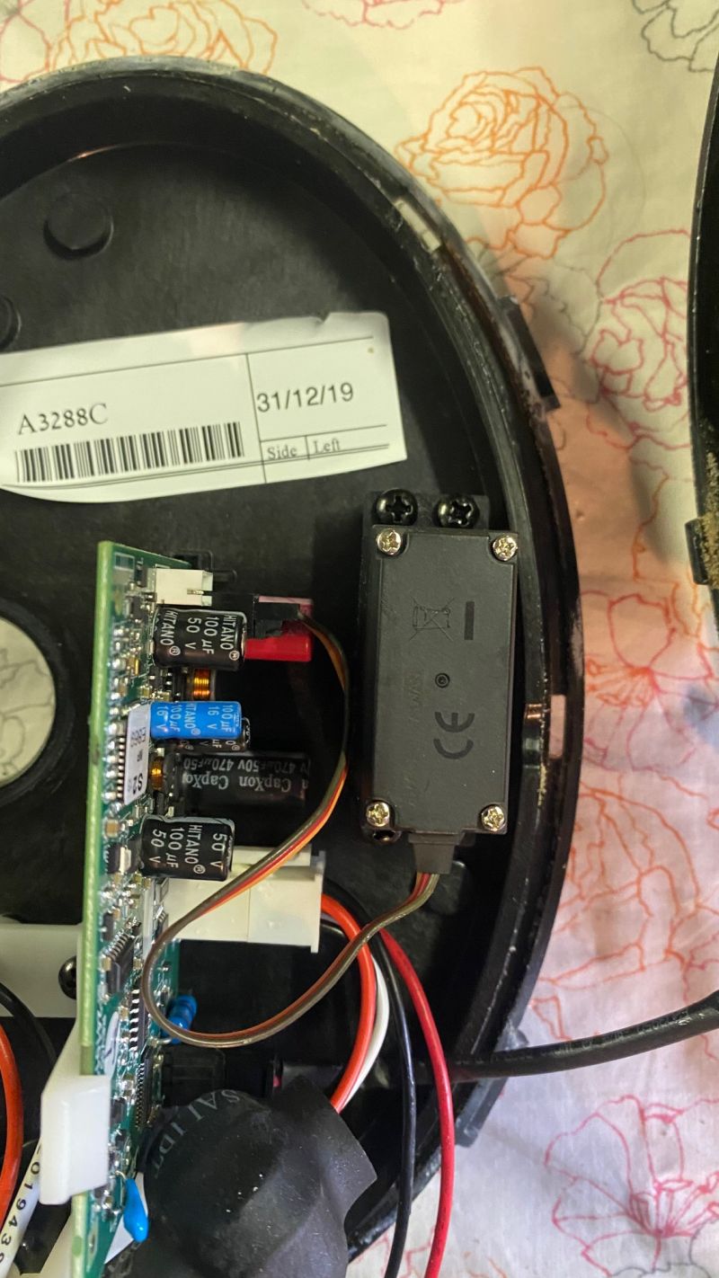

J'ai donc démonté le bloc moteur et constaté:
- un amalgame de cheveux autour de l'hélice
- un joint spi bien oxydé
- un intérieur du bloc plutôt sain
Il me semble qu'un remplacement du joint spi s'impose et profiter du démontage pour remplacer les balais du moteur tel que recommandé par Riri.
Merci Riri de ton avis

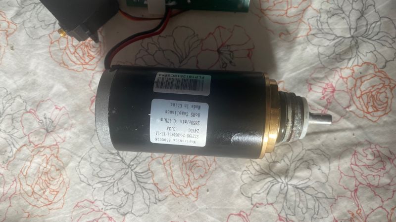

Ce n'est pas 1 joint SPI mais 4 joints au total à remplacer.
Par contre mets une photo du cul du moteur de turbine pour voir quel modèle exact de moteur tu as
Riri, Les photos du moteur
Dept : Loire Atlantique
Ancienneté : + de 2 mois
Merci pour les photos, c'est un kit V02 dans ce cas
