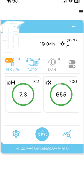

J’ai reçu mon nouveau module , et nickel je suis connecter. Pour le retour mon magasin pro a fait le retour sav
Dept : Saone Et Loire
Ma modeste contribution,
je rencontrais le même problème sur le module wifi (vistapool) sur un électrolyseur Bayrol Salt Relax Pro: Le boîtier se connectait bien au router, son adresse IP était bien assignée, mais le voyant du petit boitier continuait à clignoter et les débits envoyé et reçu que l'on peut observer sur le "Statut" de la connexion restait à zéro.
J'utilise router wifi dissocié de ma box et un VPN, le boitier étant au sous sol, l'atténuation était importante : -62dB, ce qui peut laisser supposer que le problème peut venir de là. Il n'en est rien.
Sur la notice de montage Bayrol, aucune mention de cela, mais la solution a bien consisté à saisir la bonne adresse de connexion de l'électrolyseur : Dans le menu Service (qui nécessite le mot de passe usine qui est donné dans la notice), il faut bien saisir l'adresse IP 35 . 240 . 16 . 110 à la place de celle qui était renseignée : 037.187.041.197. J'ai laissé le port à 10000.
Attention à bien valider par OK et encore OK sinon, l'ancienne IP reste en mémoire.

Avec l'appli sur Iphone.
quant a la skill Alexa bah bah bah ;-/
les températures basses du bas correspondent à la température de mon local piscine lorsque la pompe VTSD est au repos...
