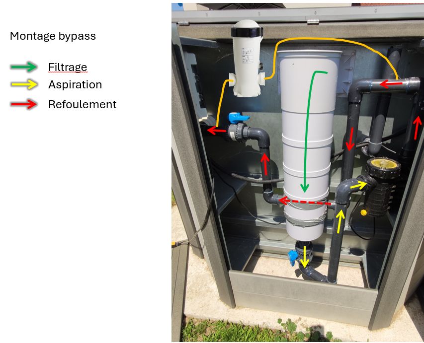

Après divers échange je pense installer un chlorinateur pour me permettre de partir 3 ou 4 semaines et retrouver un bassin sans algues.
Mon local :
J'ai trouvé deux type de chlorinateur :
installé en série dans le circuit de filtration
Chlorinateur en série
Ou en dérivation
Chlorinateur en //
La seconde solution serait plus facile pour moi, mais je peux modifier mon installation si la solution série en meilleure.
Merci d’avance pour vos contributions

Un Chlorinateur doit toujours être monter avec un by-pass, Le by-pass est un circuit secondaire qui permet de moduler le débit du flux ou d'isoler l'électrolyseur afin de pouvoir effectuer la maintenance, des réparations ou l'hivernage. C'est pas possible si l'appareil est monté directement sur le refoulement.
Messages : Env. 8000
De : Saint Avold (57)
Ancienneté : + de 16 ans
alex135 a écrit:Bonjour.
Donc comme ci-dessous ?

La seconde solution avec un branchement sortie pompe (pas sortie filtre) qui permet une plus grande dépression

Je continu ce sujet qui pourra être utile à d'autres personnes.
J'ai installé un Chlorinateur Astral et j'ai profité de cette intégration pour améliorer mon installation.
Installation Chlorinateur et automatisation de la gestion de la pompe...
Alors le premier constat est que le réglage est loin d'être évident parce que celui-ci dépend des galets de chlore choisis.
Mon premier test avec des Galets de chlore (sans stabilisant) de la marque HTH ont été un fiasco parce qu'ils se transforment en  bouillie et bouche le chlorinateur.
En ce moment, je test avec des galets de chlore lent IrriPool et cela semble bien fonctionner.
Pour pouvoir régler correctement la distribution de chlore j'ouvre partiellement la vanne de by-pass pour faciliter le réglage de la vis pointeau présente sur le chlorinateur.
Ce n'est pas encore optimum, mais cela devrait me permettre de m'absenter 2 à 3 semaines sans retrouver ma piscine pleine d'algues.
L'idéal est de trouver un chlore avec une dilution très lente et je vais tester d'autres produits.
@ suivre..................

Petit retour sur mon installation, le chlorinateur fonctionne bien depuis l’utilisation de galet lent "standard" et ma piscine est stable avec un Ph 7.2 et le Chlore à 1.2.
La contenance du chlorinateur permet de tenir environ un mois en période d'utilisation de la piscine, qui est à une température de 27 à 29 °C, sans modifier le réglage du chlorinateur qui est installé en série et dans lequel je fais passer l'intégralité du flux d'eau.
Pour ma piscine de 8 x 4 avec environ 40 m3 d'eau, cela me convient pleinement.
J'ai aussi programmé un dispositif de mesure de Ph avec un Arduino et une sonde de Ph, mais la mesure dans le conduit via la sonde n'est stable que lorsque que la pompe de circulation est à l'arrêt, donc l'intérêt est limité.
