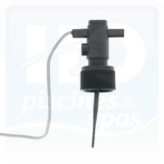

quand je vois le "need pompe" cela me fait penser à un problème de controleur de débit défaillant.
cela ressemble à ça
https://www.h2o-piscines-spas.com/media/article/images/22226/h2o-148194-detecteur-de-debit-de-la-pompe-a-chaleur-sun-pure-evo-mini.jpg
regardez ou il est branché sur votre eletrolyseur ( manip hors tension) et mettez un bout de ilf à la place des 2 fils branchés.
mettez en route votre filtration et ensuite remettez sous tension l'electrolyseur. regardez si ok.
