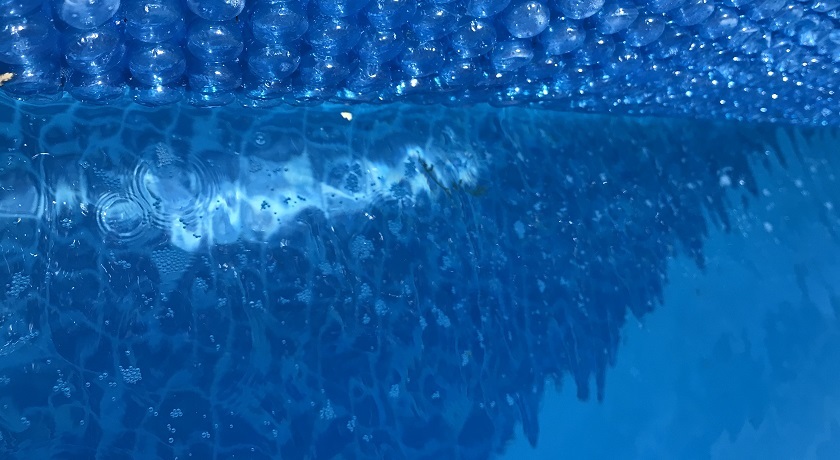

Hier on a mis une bâche solaire bleue sur la surface pour réchauffer l'eau avec le soleil.
Aujourd'hui, quand on soulève cette bâche, on voit tout plein d'écume... de partout où on soulève la bâche.
Messages : Env. 40
Dept : Alpes Maritimes
Env. 40 message
Une photo de ce qu'on peut voir en soulevant la bâche.
Là, il ne reste que peu de bulles, mais quand on la soulève la première fois, il y a beaucoup plus d'écume.

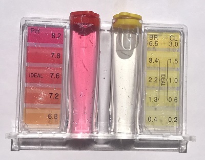

voici le test.
est-ce que je me trompe si je dis que je devrais rajouter du Chlore choc ?
Messages : Env. 40
Env. 40 message
Le PH semble beaucoup trop haut.
Il faudrait deja le corriger avant de penser a un ajout de chlore.

Sur la dernière photo que j'ai mise, on voit, côté droit, que l'eau de piscine reste transparente pendant le test, alors qu'elle devrait être un peu jaune.
C'est donc qu'il n'y a pas assez de Chlore.
Me trompe-je ?

L eau manque de chlore.
Il faut d abord corriger le PH avant le chlore.

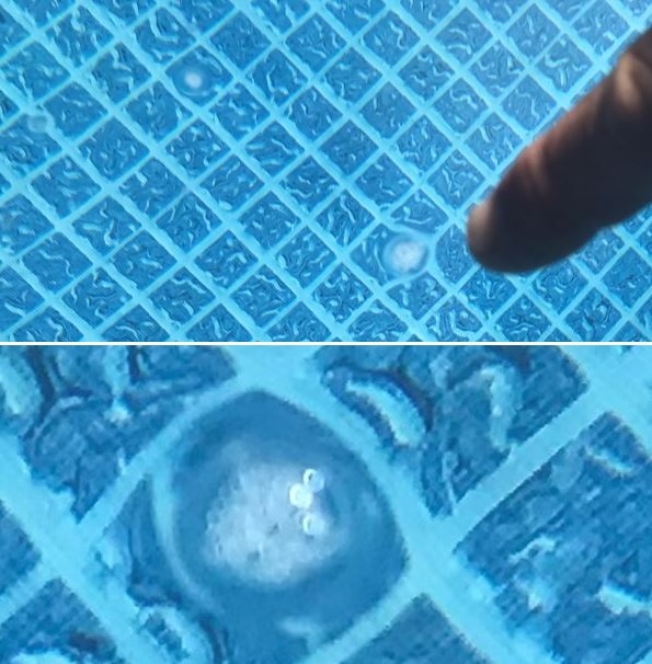

Voilà le résultat aujourd'hui, après du Chlore choc, en attendant d'acheter le PH-

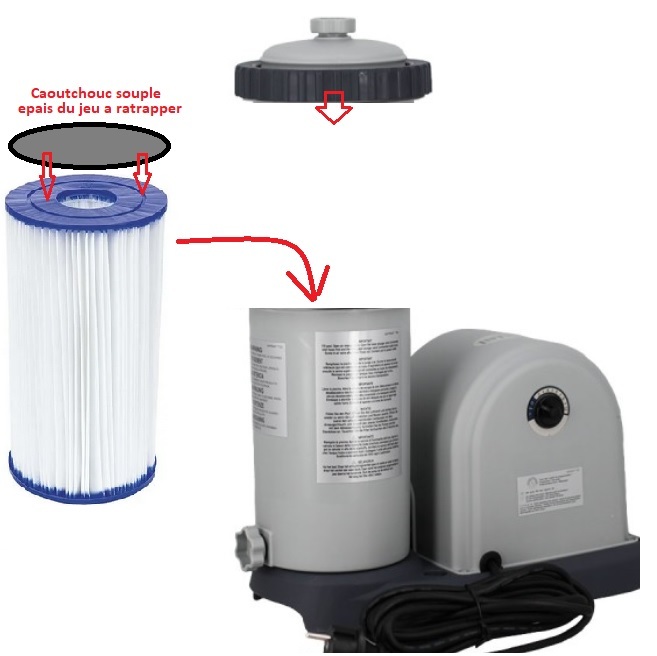

Pour vous remercier de votre aide, je vais vous donner une astuce à laquelle on ne pense pas forcément:
Les filtres à papier, au bout d'un moment laisse passer même les insectes.
à croire qu'ils sont pleins de trous...
en fait ils n'ont pas de trous. Ils sont encore bons pour le service pour longtemps encore.
la cause est leur élasticité verticale.
Comme ils n’appuient pas assez (en haut) contre le couvercle (celui qu'on ferme en tournant la bague de serrage), alors tout passe par là ! ça commence par les poussières et ça fini avec les insectes !
il suffit de rajouter sur le dessus du filtre à papier, une matière caoutchouteuse, pas trop épaisse bien sûr, pour assurer l'étanchéité au vissage du couvercle.
à propos de ce couvercle, j'ai fait une marque pour qu'il soit TOUJOURS positionné de la même manière et jamais tourné ne serait-ce que d'1 cm.
Depuis, étanchéité est immédiate et parfaite, fini les fuites après re-vissage.
espérant vous avoir aidé.
a+
R'
Messages : Env. 40
Très bonne nouvelle !
Et tu aurais une photo de l'astuce dont tu parles avec le filtre ?
Par contre je ne vois pas en quoi le manque de chlore produit des bulles.
Dept : Loire Atlantique
Env. 40 message
Je n'ai pas de photo, mais ce croquis en image devrait expliquer le fonctionnement
