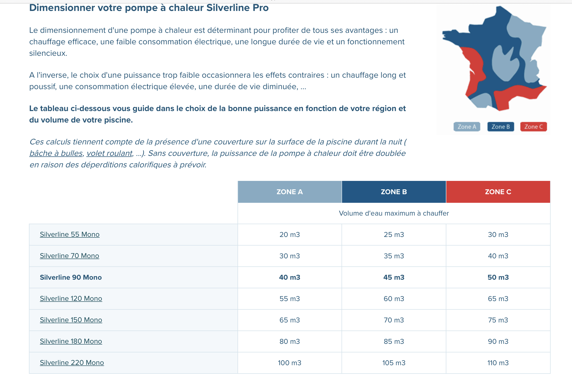

Je pense que votre paC est sous dimensionnée par rapport au volume de la piscine ce qui explique le phénomène. Confère la doc poolex :
[img]https://zupimages.net/up/22/16/t1be.jpeg[/img]https://www.zupimages.net/up/22/16/t1be.jpeg

Merci Tornes
je n'avais pas vu cette option et effectivement vu le tableau on est pas dans les clous. Surement une economie avant la vente.
Qu'est ce que cela engendre ?
la chauffe sera bien plus longue en tirant un max sur la PAC ?
un limite de chauffe ?
un consommation en hausse je me doute. ?

Je ne suis pas expert, mais en toute logique, la pompe va tenter en vain d’atteindre la consigne sans jamais l’atteindre et donc consommer le maximum d’énergie qu’elle peut. Il se peut qu’elle givre (-3 degré) pour tenter de satisfaire la demande de température.
On peut comparer cela à une voiture qui est prévu pour 150 km/h et à qui on demande d’atteindre le 200km/h….

En effet je pense que le changement sera le mieux, voir la seule solution. Je ne pense pas que des paliers puissent etre une solution viable. En revanche avec l’augmentation de la température extérieur mathématiquement la température de l’eau montera car la pac aura moins d’effort a fournir (réduction du delta entre température demandé et extérieur). Mais ca ne résoudra pas le problème qui est le sous dimensionnement.

Merci de votre analyse effectivement je vais devoir changer de puissance
je vais quand même essayer de faire la saison pour voir mais je reste pessimiste
