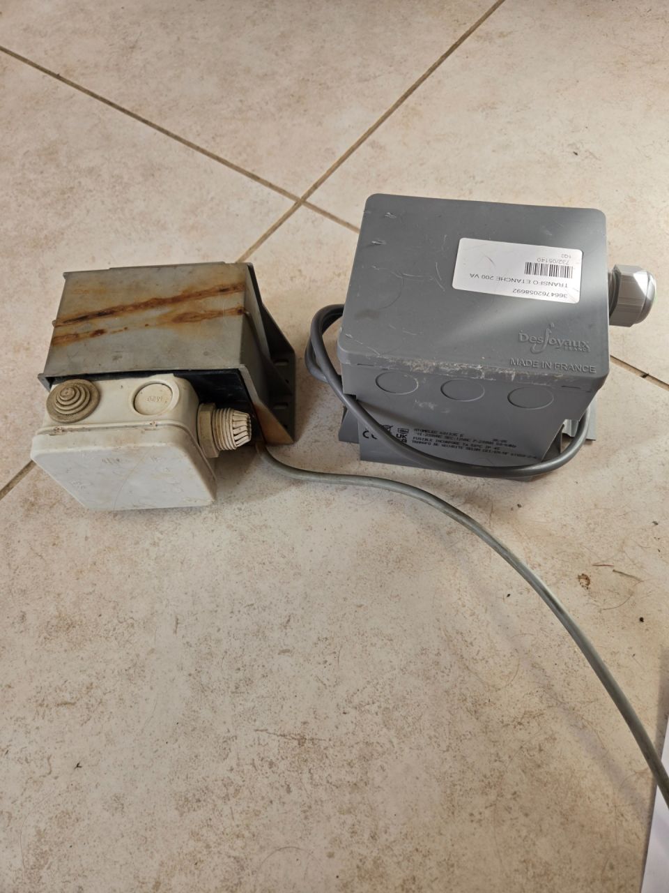

J’ai souci identique au votre d’il y a 4a.. Pouvez-vous me dire si vous aviez pu placer le albtransfo DANS la fosse technique Desjoyaux ou vous avez adapté autrement?
DanielleB a écrit:Bonjour Slyy,
MAJ: Le transfo Desjoyaux en vente en 2026 (~100€ chez concessionnaire) est bien 220V->12V,200W est tout à fait compatible avec le projecteur halogène d'origine (3500 lum). La version diodes nécessite adaptateur qui est placé d’office dans la boite du projecteur. Le blanc a 1500lum (donc ½ moins..), la couleur est à ~ 550lum..😮‍💨
C'est pq je tenais tellement au mien, mais l’article est retiré..🤬🤷‍♀️
