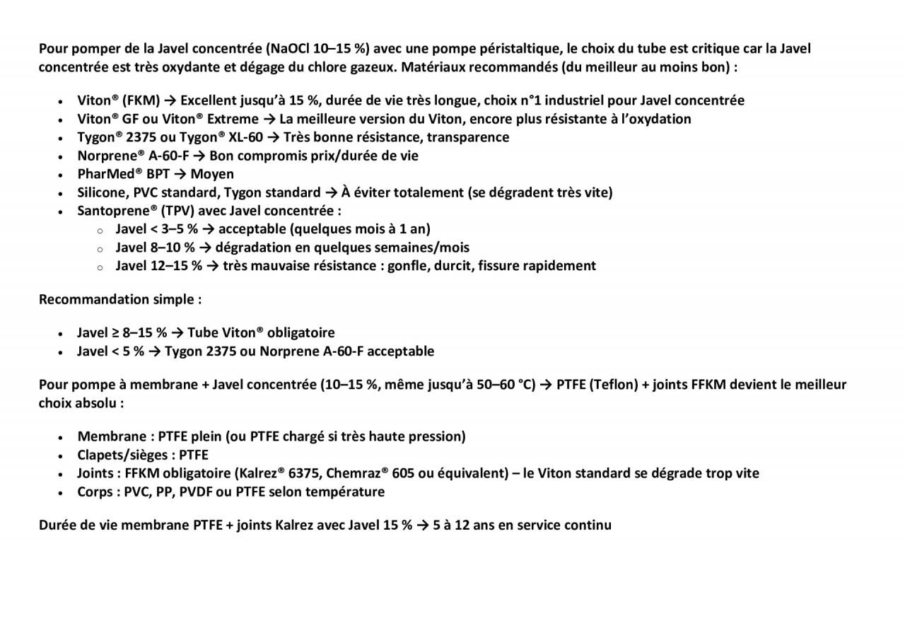

c'est simple, la matière n'est pas assez résistante a hypochlorite de sodium concentré, on peut trouver du tuyau de meilleure qualité au mètre.
Les tubes peristaltiques des régulateurs de chlore pour piscine sont généralement constitués de Santoprene qui ne pose aucun problème de compatibilité avec l'eau de Javel concentrée.
Regardez plutôt du côté d'un tuyau ou d'un injecteur bouché.
