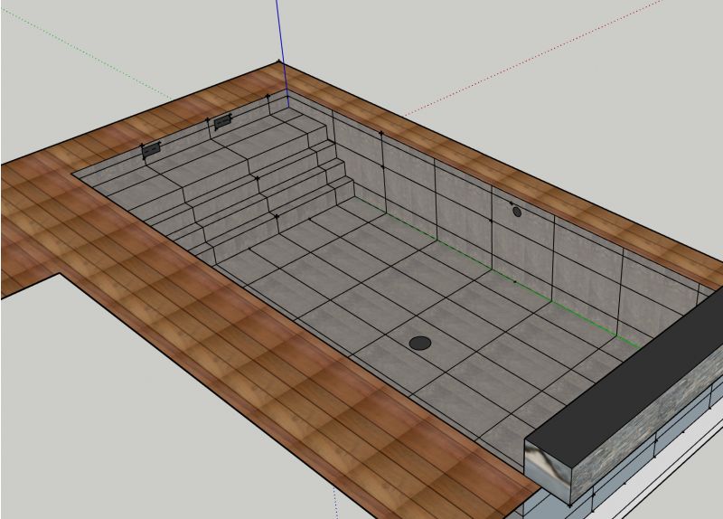

Bonjour tout le monde, je suis nouveau sur ce forum et j'ai eu l'occasion de lire bcp d'avis très intéressant.
Dans un premier temps, j'ai besoin de votre aide concernant ce que je lis sur l'emplacement des buses/skimmers.
Le projet est de construire une piscine de 9X4. (photos ci-dessous).
La piscine où elle va être placée, sera plutôt protégée du vent. Cependant si il y a du vent ce sera face au refouleurs. Je suis bloqué par le mur de pierre. En effet, je ne sais pas placer des skimmers (et accéder au panier) dans ce mur dans lequel il y aura une cascade d'eau.  Sur le dessin, il y a la bonde de fond, la prise balai, les skimmers, les refouleurs et une buse d'aspiration pour la cascade qui tournera en circuit fermé.
Pensez vous que cela soit un gros problème ? Non seulement d'avoir les refouleurs face au potentiel vent, mais aussi d'avoir les skimmers côté plage ?
Je vous remercie de votre aide !
