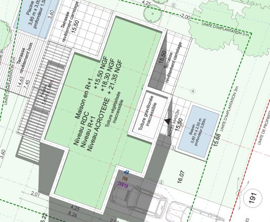

Le chantier de ma maison devrait débuter dans les prochains mois et nous avons obtenu l’autorisation de construire une piscine ainsi qu’un bassin à l’entrée.
L’object de ce post du jour est la réalisation de ce bassin pour la mise en oeuvre de notre future fontaine.
Afin de marquer l’entrée de notre maison, nous avons imaginé implanter une grande fontaine (circonférence de 2,00m pour une hauteur des jets allant jusqu’à 3,00m)
