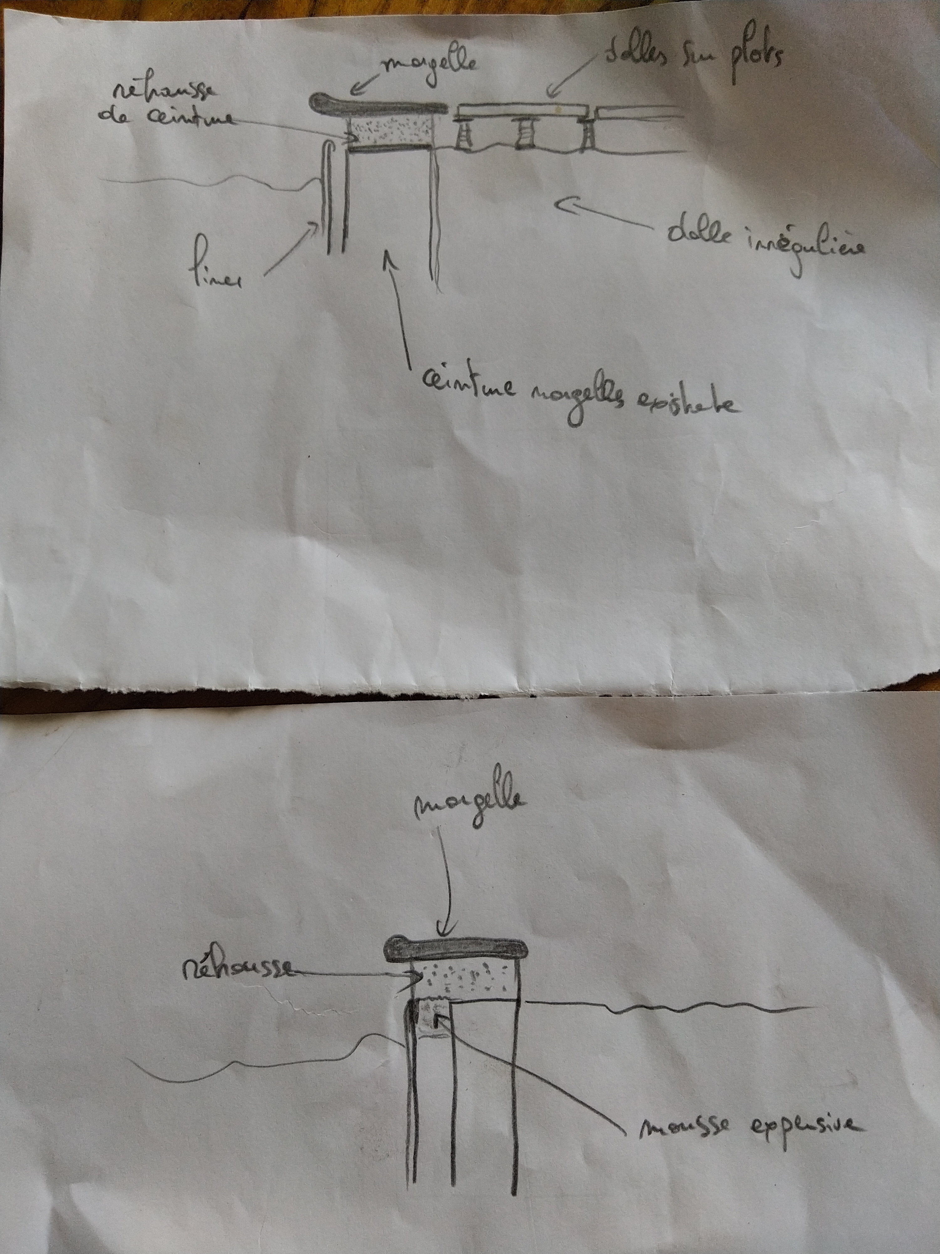

La ceinture pour les margelles à été réalisé mais la plage autour de la piscine à été faite au même niveau mais avec d'importantes irrégularités..
Du coup, je dois poser les dalles de la plage sur plots pour rattraper le problème de pente et planéité..
Mais voilà, pour cela il faut que je remonte une ceinture (environ 5cm) pour rehausser mes margelles.
Le liner a déjà été posé..
Le liner doit être changé par water air, mais il ne pourrons pas remonter sous les nouvelles margelles apparemment..
Ma question donc concerne cette rehausse de ceinture, à votre avis, dois-je arrêter le coffrage en retrait (ce qui occasionne un jour) ou plutôt au ras du liner actuel (cela pose problème pour le maintien du béton dans le vide, mousse ?)
Les dessins valant mieux qu'un long discours, voyez plutôt...
Merci de votre aide!!
