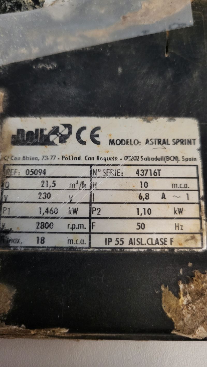

Bonjour a tous, j'ai 81 ans et je suis nouveau venu, pouvait vous me dire le condensateur quil faut pour ma pompe astral monophasé
je joint 2 photos les inscription sur celui-ci on disparus merci

Bonjour et bienvenue,
apparement c'est celui-ci
https://www.piscines-online.com/pieces-detachees/condensateu[...]ace-104d692-astral.html
modèle pompe 05094 > condensateur à cosses de 18 micro farad.
tu peux peut être trouver moins cher si tu as une agence REXEL ou SONEPAR près de chez toi.
