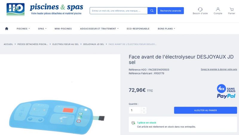

Première surprise : après avoir décollé la façade....elle n'intègre finalement pas la nappe qui est restée en place : ça commence mal :-([/img]
Dept : Herault
Information (précieuse) pour ceux qui auraient des soucis avec la face avant de leur boitier electrolyseur : j'ai trouvé la pièce neuve en vente (et uniquement chez eux après de longues recherches sur le web) => chez H2O piscine https://www.h2o-piscines-spas.com/ pour un prix très correct de 72€.
Ils m'avaient déjà sauvé un enrouleur de bâches à bulles il y a 2 ans, étant LES SEULS à vendre des petits pièces détachées !
