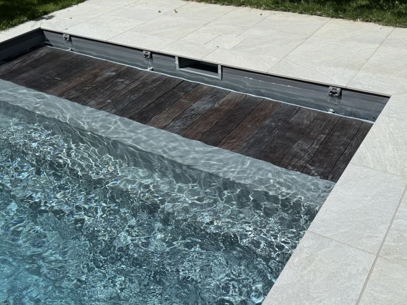

Je suis à la recherche d'une solution pour le caillebotis de mon volet roulant immergé.
Nous ne voulions pas le caillebotis en bois fourni avec le volet, mais plutôt utiliser les mêmes dalles grès cérame que sur la terrasse.
Je pars donc avec une base de dalles grès cérame 120*120 (que je vais faire couper aux bonnes dimensions).
Il y a un muret de séparation entre le bassin et la fosse du volet
Et deux poutres pour soutenir le caillebotis, qui devra aussi reposer sur le muret de séparation.
J'ai également en ma possession les petites pièces qui en théorie sont vissées sur les caillebotis et clipsées dans les poutres.
Voici quelques photos qui permettent de mieux comprendre :
Vue d'ensemble
Pièce à clipser dans la poutre :
Extrait de la notice originale :
Les poutres ont été mal positionnées par le poseur (trop basses, il les a mises comme si le caillebotis allait s'arrêter contre le muret, mais je veux que les dalles reposent sur muret). Il faut donc réhausser le niveau de 35mm.

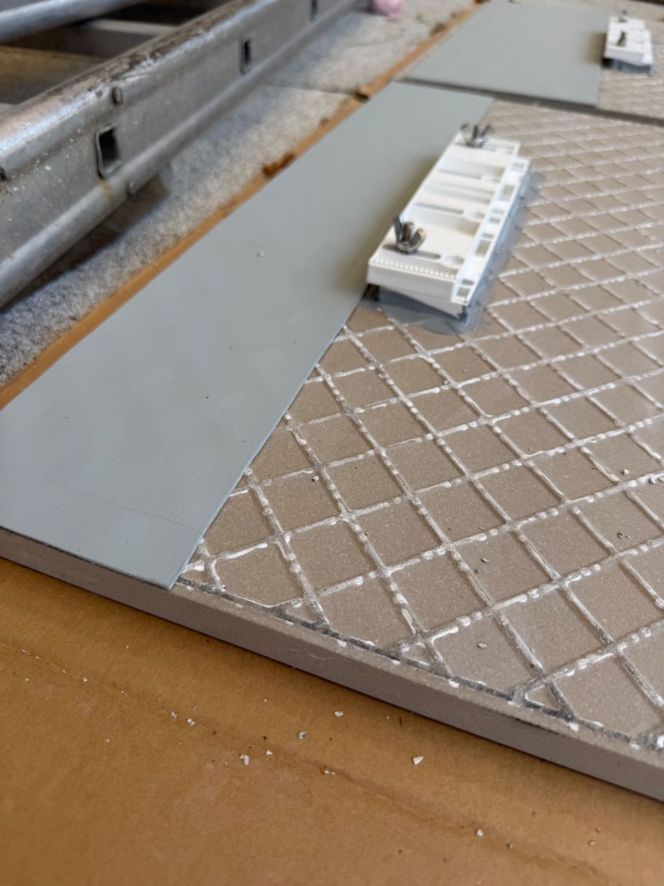

J’ai mis 4 clips par dalle, que j’ai vissés chacun dans des plots coupés sur des grosses plaques de PVC (j’avais besoin de rehausser de 3cm…)
Pour ne pas galérer avec l’alignement, j’ai mesuré l’écartement entre les 2 poutrelles, je les ai sorties de l’eau et j’ai reproduis l’écartement exact avec des gros morceaux de poutres en bois.
Puis j’ai clipsé mes plots dessus, je les ai encollés et j’ai posé les dalles

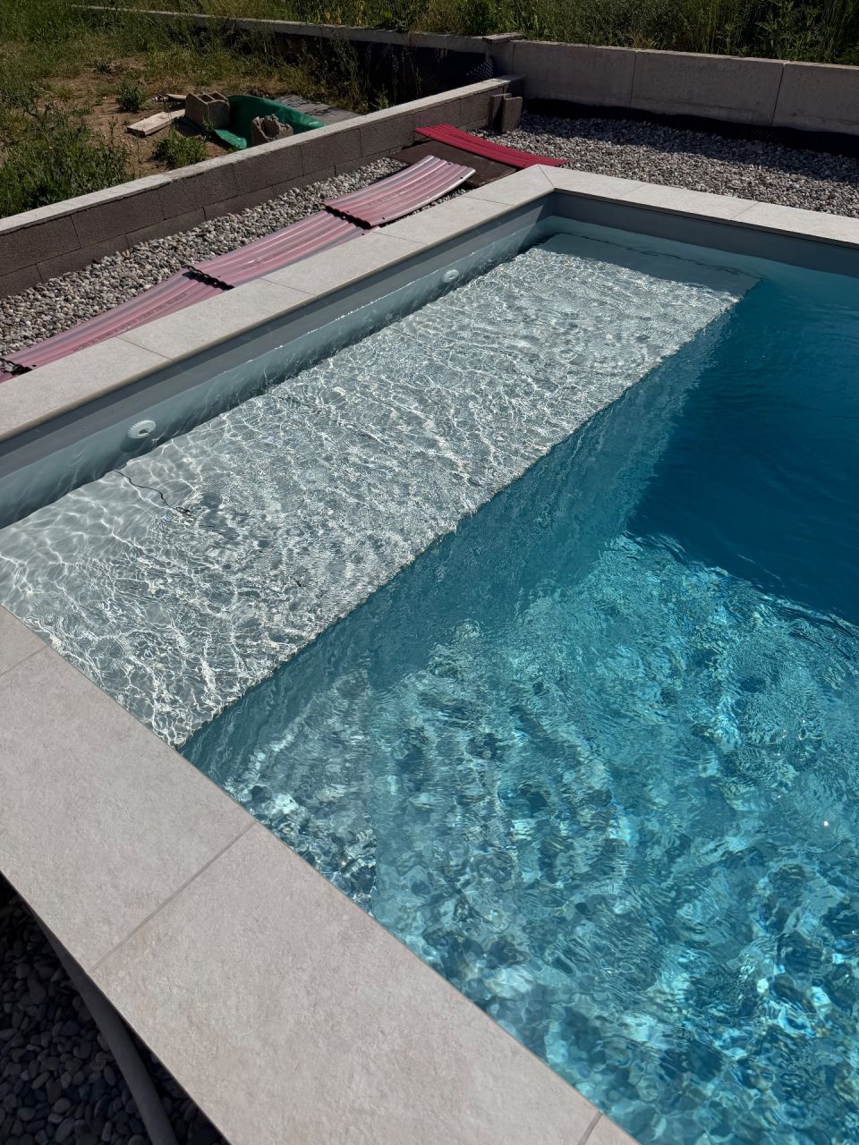

Voilà ce que ça donne...

siocnarf a écrit:J’ai mis 4 clips par dalle, que j’ai vissés chacun dans des plots coupés sur des grosses plaques de PVC (j’avais besoin de rehausser de 3cm…)
J’ai vissé les clips dans les plots.
Puis j’ai collé les dalles sur les plots

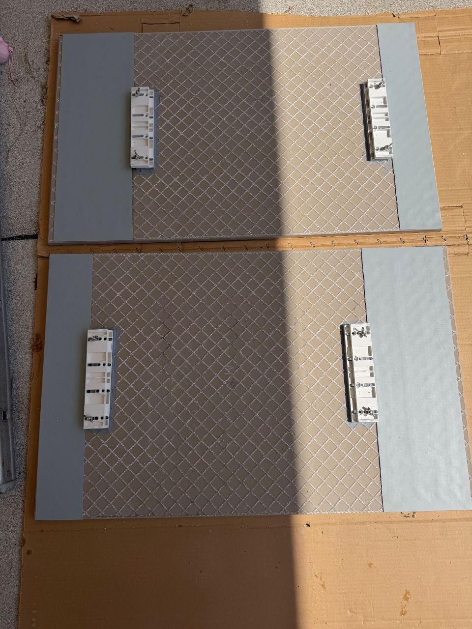

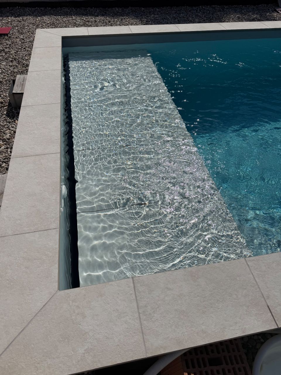

Bonjour Petitpoucet,
Je reviens vers vous un peu tardivement, j’en suis navré mais j’ai finis par trouver une solution (en tout cas, j’en ai choisi une !)
Voici une photo pour illustrer mes propos…
- le dessous des dalles ainsi que le résultat final
Je tenais encore à vous remercier pour votre aide et votre réactivité…
Vous souhaitant de belles baignades 😜
Le temps s’y prête !! 😎

Merci pour l'idée, cela ne s'applique pas pour moi car j'ai fait une structure en bois donc, mais l'idée des dalles est très intéressante !
Question: les "taquets" pour le réglage, ils sont simplement collés ?
Dept : Ain
Ancienneté : + de 6 mois
Les cales que vous voyez sur le dessous des margelles ainsi que les morceaux de membrane pour protéger la poutre en alu et le mur ont effectivement été collé avec une colle spécifique.
