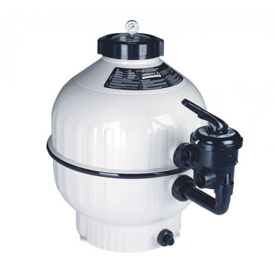

Mon filtre à sable est un ASTRAL Cantabric Ø500 9 m³/h
https://i.postimg.cc/3x2dHMtx/cantabric.jpg
Pour le démontage, ca prend 30 min.
Je ferme les vannes skimmer, fond, ...
Je vide le filtre de son eau (via la vanne de purge tout en bas), l'eau s'écoule dans le roulé (j'ai 4 trous au fond de mon local enterré)
Ensuite je dévisse les 2 manchons de la vanne 6 voies
Je sorts le filtre, enlève la crépine
J'enlève les "bouboules"
Lavage en machine dans un filet à linge (sans lessive et à 40°C)
Et je remonte le tout
Une eau limpide toute la saison et sans traitement supplémentaire.
Au niveau "pression" dans le filtre, je suis à 0.6 bars (zone verte).
