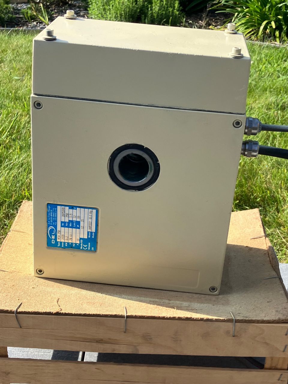

Re-bonjour,
Comme mon pisciniste est aux abonnés absents, j'ai déposé moi-même le moteur.
Il s'agit du modèle MCA250 de chez DEL.
De l'eau s'est introduite à l'intérieur par le presse étoupe inférieur, j'ai retiré au moins un litre.
J'ai entrepris son démontage intégral pour nettoyage interne, décapage des pièces oxydées, remise en état des contacts, remplacement des switchs, remplacement de la visserie standard par une visserie en inox, graissage, amélioration de l'étanchéité puis remise en peinture. Il sera comme neuf.
J'y ajouterai une prise Harting étanche afin de pouvoir sécuriser la partie sortie de câble, point faible du système.
En tout cas cela m'en coûtera bien moins cher qu'un neuf affiché à 2.300 EUR ! Prix totalement incompréhensible au vu des composants qui le composent et de sa simplicité extrême.
PS : au besoin, je pourrai poster les photos de la "bête" démontée. Je pense même pouvoir faire un tuto pour la réparation de ces moteurs dont les points faibles sont l'étanchéité et le système de fin de course.

Le moteur est démonté, non sans mal. Pignon du motoréducteur récalcitrant, j'ai dû faire un extracteur maison pour le déloger.
Par chance, la cage du moteur électrique n'a pas été endommagée par l'eau et la graisse contenue dans la pignonnerie a tenu le coup. Par précaution, je vais commander un moteur électrique de rechange, au cas où, tant qu'il est encore disponible sur le marché à un prix raisonnable (300 €).
J'ai dû aussi repercer le carter pour retirer la vis cassée net. J'ai retaraudé en M6 pour disposer de vis plus résistantes (elles sont aussi équipées d'une rondelle avec joint élastomère en remplacement de la pauvre rondelle en plastique...).
Toutes les pièces sont arrivées (microswitchs, visserie inox, connectique). Il ne me reste plus qu'à passer commande des presses-étoupes en inox car ceux livrés en standard sont de piètre qualité (laiton nickelé, corrodés par l'humidité).
Je pense finaliser le remontage la semaine prochaine. Il me restera alors à trouver une solution pour déclipper les caillebotis dans le fond du bassin sans à devoir vider la piscine (c'est vraiment pas gagné...).
Après cette expérience, je pourrai proposer mes services à DEL pour assurer la réparation de leurs moteurs MCA...
Messages : Env. 60
Dept : Ille Et Vilaine
Env. 60 message
Tout refonctione, non sans mal (moteur électrique remplacé également). 1 mois de galère…
