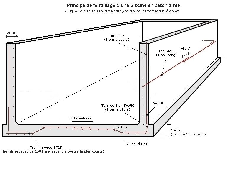

Est ce que un tors de 8 vertical tous les 25 cm suffit?
Ce sujet comporte 5 messages et a été affiché 451 fois
Je vais partir sur un tord vertical de 8 tous les 25cm. Doublé dans les angles. Et 2 tors horizontaux,de 8 également, tous les rangs de bloc à bancher. Le tout naturellement lié avec recouvrement 40 fois le diamètre.
Ça vous paraît bon?

Ca paraît pas mal mais il faut mettre des ferraille pliées dans les angles
