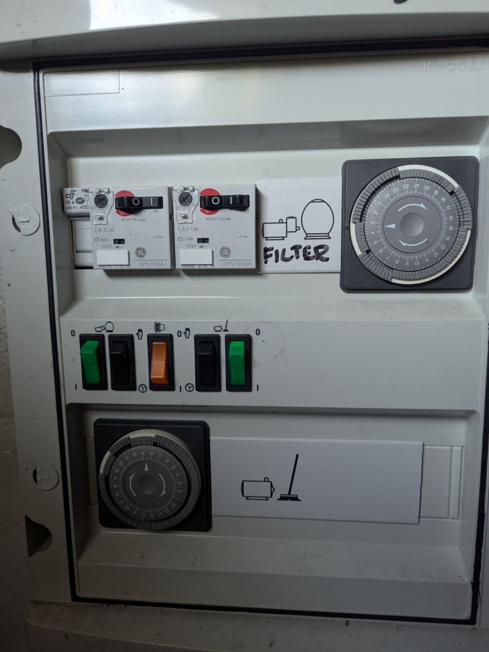

Ci apres les  photos

L horloge de filtration mécanique est-elle encore à l heure? Si oui, du courant arrive.
Votre pompe pH est elle en fonctionnement ?
Si vous avez un metrix, il est impératif de savoir jusqu’où le courant arrive.

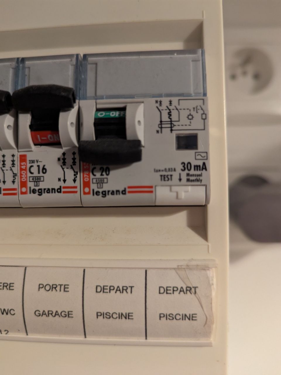

Yes!!!J'ai cherché et j'ai trouvé à l’extérieur un dijoncteur qui avait sauté!

Il serait également bon de savoir quel type de disjoncteur tombe... Tu pourrais mettre une photo.
