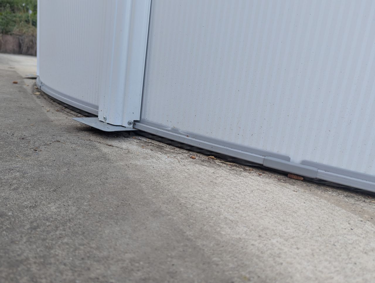

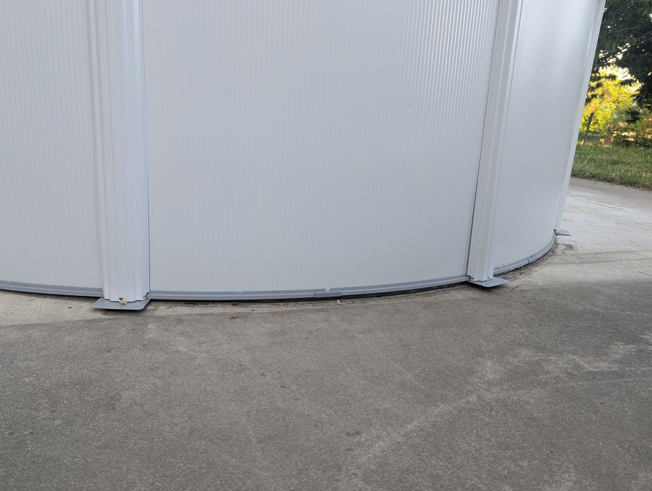

Nous avons le même soucis sur un des côté arrondi
Cela se soulève sur un cm avec l'apparition d'un petit boudin de liner.
Est ce que vous avez trouvé une solution ?
Nous pensions pour protéger le boudin de liner, mettre une couronne de sable tenu par des plots.
Qu'en pensez vous ?

Le soulèvement d’un pied d’environ 1 cm avec l’apparition d’un petit bourrelet du liner ne me semble pas être une situation normale. Cela signifie généralement que la structure travaille avec une contrainte quelque part.
Avant de rajouter du sable, je vérifierais d’abord les margelles / éléments supérieurs de la piscine. Sur ce type de piscine acier, il peut arriver que les éléments supérieurs soient trop serrés ou serrés de manière irrégulière, ce qui peut tirer les montants vers le haut. Dans un cas similaire, après avoir desserré les fixations des margelles, le pied était presque redescendu à sa place.
Je procéderais ainsi :
  1. Retirer les caches plastiques entre les éléments supérieurs.
  2. Desserrer légèrement les fixations des margelles du côté concerné.
  3. Vérifier si le pied redescend.
  4. Vérifier si le liner n’a pas déjà formé un pli sous la pression de l’eau.
À mon avis, faire une “couronne” de sable ne règle pas la cause du problème. Le sable peut seulement masquer ou protéger provisoirement la zone, mais si le pied ou le liner reste sous contrainte, le risque de détérioration reste présent.
Si, après avoir desserré les fixations, le pied ne redescend pas et que le pli du liner est déjà formé, il serait plus prudent de vider partiellement la piscine et de remettre correctement le liner en place, plutôt que de laisser la situation ainsi. Surtout s’il y a une partie métallique du pied à proximité, car avec le temps elle pourrait abîmer ou percer le liner.
